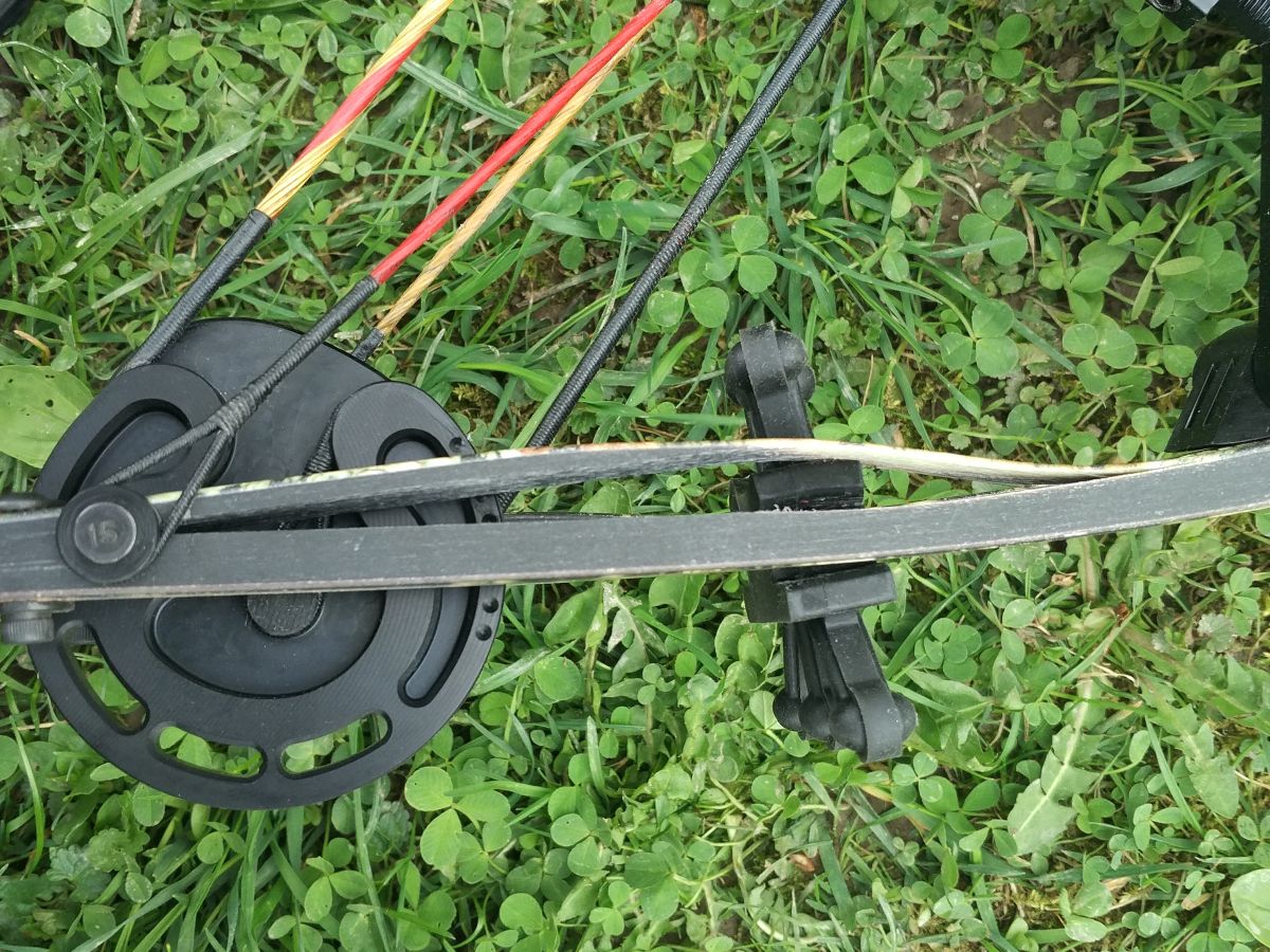

Zdravím, tak sa stalo čo som teda vôbec nečakal, dnes pri naťahovaní kuše mi prasklo na Venome rameno. Kuša má nastrieľané 644 výstrelov, teda za tie prachy by som bol čakal lepšiu kvalitu...
pri akej teplote sa to stalo? nebol to vystrel na prazdno? hmotnost vystrleneho sipu?
Confused Tak to je první případ, co takhle vidím. Co pročítám US fóra, tak jsem narazil zatím jen na jedno prasklé rameno (a to podotýkám, že US fóra jsou obsáhlá a denně je tam třeba 100 nových příspěvků). Já mám s mojím TP nastříleno spousty výstřelů a žádný problém. Pravda, mám tam navíc SDS tlumiče tětivy, které dost pomáhají zklidnit vibrace a šetří ramena markantním způsobem, ale nejsou na kuši povinné a tohle by se stalo i s nima, protože to je jasná delaminace, takže výrobní vada. Pokud pošleš fotku výrobci, pošle ti nová ramena a ani nebudeš muset nic posílat zpět. Případně to vyřeštit přes Supra.cz (oficiální dealer kuší Tenpoint). Kdybys potřeboval pomoct s Angličtinou, ozvi se mi do SZ nebo na maila.

Pokud na ramena dlouho svítilo slunce, tak se vada v laminu projeví několikrát rychleji.
SDS tlmiče mám namontované, na ramená nejaké dlhodobé svietenie slnka nebolo, holt no smola na nepodarok  Sad
Je to riadny defekt..Smile
Šťastím v nešťastí je to,že to tak "bezpečne" ruplo a nič sa ti nestalo.

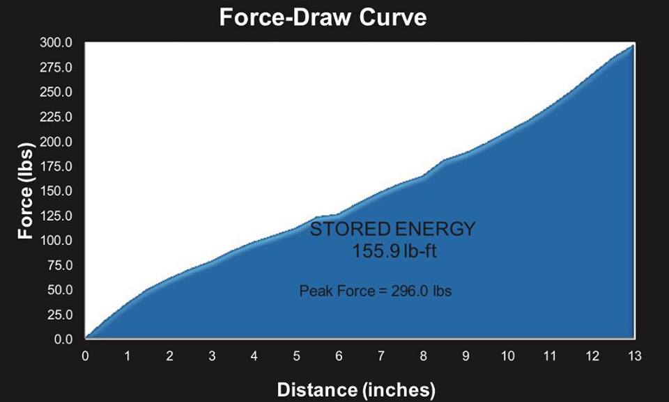

Nátah kladkových kuší je nižší, ale jde o údaj, který je maximální během natahování kuše (tzv. peak force).
A ten je samozřejmě zaznamenán na tětivě již za přispění kladek. Ty, podle svého umístění, tvaru, délky nátahu atd. pak udávají o kolik pomohou snížit skutečný nátah ramen, jaký bude průběh křivky nátahu nebo jaké bude zatížení spoušťového mechanismu.
Zjednodušeně, vezměme si reflexní Excalibur Matrix 380. U reflexu s nátahem 13" je nátahová síla 300 lb. Její průběh téměř lineárně stoupá, až po nejvyšší hodnotu na záchytu, po 13" nátahu, kdy záchyt drží 300 lb. Uložená energie v ramenech je 211 joule, při nejvyšší dynamické účinnosti 77%, dosažené s těžkým šípem 525 grainu, dostáváme energii šípu na úrovni 163 joule.

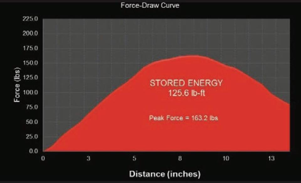

Pokud vezmu kladkovou kuši s podobnou délkou nátahu a podobnou účinností systému např. Wicked Ridge Invader G3, zjistím, že u kladkové kuše s nátahem 13,5", je nátahová síla 163 lb. Průběh křivky vypadá jako hora Říp.
Síla nátahu stoupá až do maximální síly nátahu zhruba v 9" nátahu a pak klesá, takže na 13,5" délky nátahu, zatěžuje záchyt pouze 80 lb síly. Uložená energie v ramenech je 170 joule, při nejvyšší dynamické účinnosti 76%, dosažené s těžkým šípem 525 grainu, dostáváme energii šípu téměř 130 joule. To jsou velice blízké hodnoty.
Je vám tedy jasné, kam tím mířím. Nátahová síla ramen u kuše Wicked Ridge Invader G3 bude bez použití kladek třeba 230-240 lb.

Takto, TenPoint ako značku vôbec kôli tomu neodsudzujem, len som to proste nečakal, že po tak málo výstreloch prdne rameno a to napriek tomu, že sa snažím o kušu maximálne starať,
mám tam všetko možné tlmenie takže už neviem ako by sa dalo ramenám viac odľahčiť, proste smola na vadný kus. Bol som z toho, len rozčarovaný, ale nevadí, život ide ďalej, aj zlá skúsenosť je skúsenosť...
