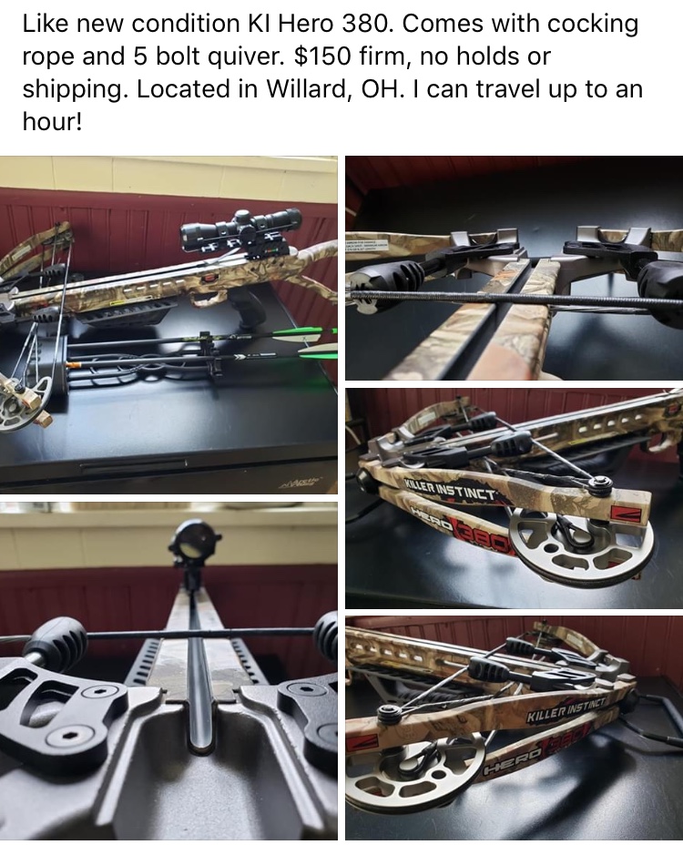

RE: Kusa pre zaciatocnika - DanM - 04-28-2020 To Petr 1425 a JiříB K té kladkové Číně. Když se podíváte fórem nazpět, je tady o ní hodně zmínek. Jde o jeden a ten samý koncept kuše na bázi KI 350, na této bázi vznikly další desítky typů od různých značek Horizone, Man Kung, Karnage, Crosman, Centerpoint, PSE,... Poznáte je podle typu použitých ramen. Zbytek se mění, ať už jde o rail nebo pažbu. Jde o levnou kuši, která má velmi slušnou přesnost, u nejlepších modelů od Centerpointu a KI dokonce špičkovou. Otázkou bude životnost, ale už jsme tu probírali, že někdo už má na Horizone Stealth přes 1000 ran a drží. Jasně, že si kupuješ kuši za málo peněz a tak musíš počítat s horším zpracováním, většími tolerancemi, horšími materiály, horší spouští,... než u kuše za troj, čtyř, pětinásobek. Z čínské produkce je to to lepší, americké typy budou ještě o kus dál. Opět brát typy s nižší rychlostí kvůli životnosti a pak používat těžší šípy, custom lanovody, tětivy,... Těch videí s XB-56 tam mají z Dendra.ru hodně, tak si to projděte. https://www.youtube.com/watch?v=tka8pAmxgiA https://www.youtube.com/watch?v=nn__hVlC_-0 https://www.youtube.com/watch?v=tcw-tRVDq8A Excalibury shrnul Alfonz. Staré jakékoliv až do Exomaxu/Equinoxu. Z Matrixů 310, 330, Bulldoga 330, Micro jedině novou gen. 2 a rychlostně do 335. Více rychlosti a energie málokdo využije. Nejsou na to moc stavěné terčovnice ani 3D figury. To je tak na lov. Nejsilnější lovecké Excalibury s rychlostmi kolem 400 fps jsou pak hlučné, méně přesné, tětivy vydrží malé počty ran a spolehlivost ramen šla také rapidně dolů viz. americká a kanadská lovecká a střelecká fóra. Určující pro vás bude stejně cena a na té pak stavte. RE: Kusa pre zaciatocnika - DanM - 04-28-2020 Ještě k tématu té levné kladkové kuše dle předlohy KI. Zrovna včera jsem na amerických inzertních fórech narazil na starší originál Killer Instinct Hero 380. Stav výborný. Cena 150$. Vezměte si čtyřnásobný plat oproti tomu u nás a pak pochopíte, že je to jiný svět a úplně jiné možnosti. [attachment=1647] Těch starších kuší se tam nechá sehnat spoustu a za dobré peníze. Jen musí člověk oželet záruky a připravit si nějaké finance na případný servis a úpravy. Ale jde to. RE: Kusa pre zaciatocnika - RADU65 - 05-02-2020 Zdravím, občas si zastřílím z reflexního luku,ale po kuši pokukuji už delší dobu a tak trochu sleduji její vývoj.Je až s podivem co se za poslední léta nabízí na trhu s kušemi.Všeobecně se uvádí,že kladkové kuše jsou poruchovější a náročnější na servis.Nevím posouzení nechám na zkušenějších uživatelích...Už tehdy mě zaujala značka Excalibur.Kapitolou samou o sobě jsou u nás ale prodejci.Jenom mě mrzí,že za tu dobu šla jak se zde uvádí kvalita značky Excalibur dolů.Pokud nechci kuši pro lov a extrémní výkon co vlastně ze součastné nabídky značky vybrat. RE: Kusa pre zaciatocnika - Alfonz - 05-02-2020 To RADU65 Nad touto otázkou jsem nedávno také kroutil hlavou, ale nic není tak jednoduché... Neřekl bych, že kvalita Excaliburu šla dolů. Pochopil jsem, že požadavky střelců jsou dnes jiné a možnosti reflexu mají své hranice. Pokud chce ex konkurovat nejsilnějším kuším musí něco obětovat, nebo by také mohl zůstat v propadlišti dějin. Lehké inovace typu nastavitelná bodka, nebo Quick loc jsou příjemné záležitosti, leč konkurenci nedoženou. Kdyby byl kupující rozumný a pořizoval si reflexní kuši s tím, že skončí na hranici cca 330fps, byl by značně spokojený. Tak to asi je a asi i zůstane. Pokud nepřijde něco nového, bude se reflex propadat, nebo spíše zůstane u své klientely. Hoňky za velkou rychlostí budou pokračovat. Jinak samozřejmě netuším co mohou vydržet ex nad hranici 400fps, já myslím, že velké kulové. Ale rád bych se pletl. Excalibur jistě není kuše vyráběna pro český trh a ne pro častou sportovní střelbu. Pokud budeš rozumně vybírat a koncept reflexních ramen se ti zamlouvá, budeš spokojený. Pokud toužíš po hodně výkonné kuši, pořiď kladku, ta je již daleko za hranicí Excaliburu. A napsal jsi to sám-nechci kuši pro lov a extrémní výkon. Na naše blbnutí stačí řada Matrix možná Micro 315, 335 RE: Kusa pre zaciatocnika - RADU65 - 05-07-2020 Nějaký boj mezi kladkovými a reflexními kušemi neřeším.Jasně je to boj o zákazníky...a ČR není Amerika.Vybrat něco pro občastné zastřílení do terče je celkem v součastné době u Ex problém.Když už do toho dám ty peníze tak rozhodně nechci po pár výstřelech řešit nějaké závady. RE: Kusa pre zaciatocnika - Alfonz - 05-07-2020 Vždyť píši-vyber rozumem a nebudou starosti. Já mám starosti pouze s tím, že chci stále něco vylepšovat a už to malinko leze do peněz. Jinak žádné závady. Ale pokud EX nevěříš, je tady hodně jiných značek, které jsou vynikající. Jasně, že tady není Amerika. Ale v té Americe, Kanadě a Číně to vyrábí. Tam je větší kupní síla, výrobci se podřizují poptávce od tamních střelců. Evropa je na tom jinak. Každý tady střílí pouze do terče. Nic jiného u nás neulovíš. Takže, výběr je jen na tobě. RE: Kusa pre zaciatocnika - Petr1425 - 05-17-2020 Ahoj všem. Tak zvažuji koupi excalibur kuše. Co říkáte na tuhle? https://www.kuse.cz/kuse/eshop/1-1-Kuse/2-2-UPRAVENE-KUSE/5/425-EXCALIBUR-GRZ-2-DURAL-s-orig-optikou-EXCALIBUR RE: Kusa pre zaciatocnika - DanM - 05-17-2020 Petr1425 Taková složenina z dílů, které zbyly na skladě. Ta camo ramena k tomu, to je jak pěst na oko. Možná netlačit tolik na zisk a víc si s tím pohrát. Fungovat to bude, jen je to vzhledově odporné. Kdyby sis jí složil z dílů, budeš na tom lépe. RE: Kusa pre zaciatocnika - snipers - 05-20-2020 (05-17-2020, 11:03 AM)Petr1425 Napsal(a): Ahoj všem. Tak zvažuji koupi excalibur kuše. Co říkáte na tuhle? To Petr 1425 Z vlastní zkušenosti a také na základě zkušenosti jiných a to i zde z fóra Ti zásadně nedoporučuji kupovat kuši na kuse.cz!!! Z Tvých příspěvků soudím, že jsi člověk, který chce za své peníze kvalitu. U kuše se může stát, že může/nemusí dojít k poškození ramen. Na kuse.cz budeš mít obrovský problém s reklamací. Bude se to snažit hodit na Tebe, že jsi to zavinil Ty! Uvědom si, že nekupuješ jenom kuši, ale také celý následný servis! Je to stroj a každý stroj se může pokazit. Je moudré předejít problémům dopředu. Zásadně Ti nedoporučuji Home made z kuse.cz. Kup si Originál Excalibr a zaregistruj si kuši na jejich stránkách. Tím získáš kvalitní přístup od výrobce a servis. Podívej se co nabízí Jasa Archery, Arrow in Apple a armbrustmarkt.de. Sám jsem si tím prošel! Časem mě dáš za pravdu! Doporučuji Ti Matrix Bulldog 330. Je to vyvážená kuše po všech stránkách. Já mám 380 a ta je již zbytečně moc silná. Kuši si kupuješ na dost let dopředu. Zvažuj hodně i toto hledisko. Raději si počkej až bude tady v Evropě skladem u dodavatelů co jsem psal a tam si ji kup. Budeš spokojen. RE: Kusa pre zaciatocnika - Alfonz - 05-20-2020 To Snipers Né každý má buňky na to kupovat něco ze zahraničí. Já například umím tak akorát špatně rusky, neboť jsem studoval před sametovou. Také nerad něco platím předem, přes různé brány apod. A pro takové jako jsem já, tady jsou naši čeští prodejci. Respektive jeden velký což je Cerman, druhý překupník což je e-puškohled čili Balistas nebo co ještě, pak drobný prodejce Vidím. Vezmu to odzadu-Vidím slušnej člověk, nevidím u něj žádný problém, jen nabídka je velice omezená. U e-puškohled objednáš, čekáš a oni překupují právě z tebou uvedených obchodů. Servis, či reklamace nečekej. Cerman má vše nabízené skladem, nějaký servis poskytuje, reklamace jsem žádné neřešil, tak nevím. Excalibur jsem si registroval u výrobce, tak spoléhám především na to. Nechci tady někoho protěžovat, ale napsat o někom cituji: ,,Z vlastní zkušenosti a také na základě zkušenosti jiných a to i zde z fóra Ti zásadně nedoporučuji kupovat kuši na kuse.cz!!! ,, Je podle mého trochu moc. Kupils to co jsi uznal za vhodné, bohužel jsi s tím měl problémy, ale když tady pročtu starší příspěvky, nákup právě této kuše tady ostatní nepovažovali za dobrý. 385 bude asi fajn na lov, na střílení do krabice na-pikaču. Velká spotřeba omotávek, tětiv, obrovské síly v tahu-při špatně dotažených šroubech průser, nějaké tunění ať už Cermanem, nebo doma další průser. Proboha, píšu to tady dokola-když kupujete, tak kupujte s rozumem, nebo se poraďte. Je tady hodně chlapů, kteří mají zkušenosti nejen s jednou značkou, ale s mnoha a rádi dobře poradí. |
