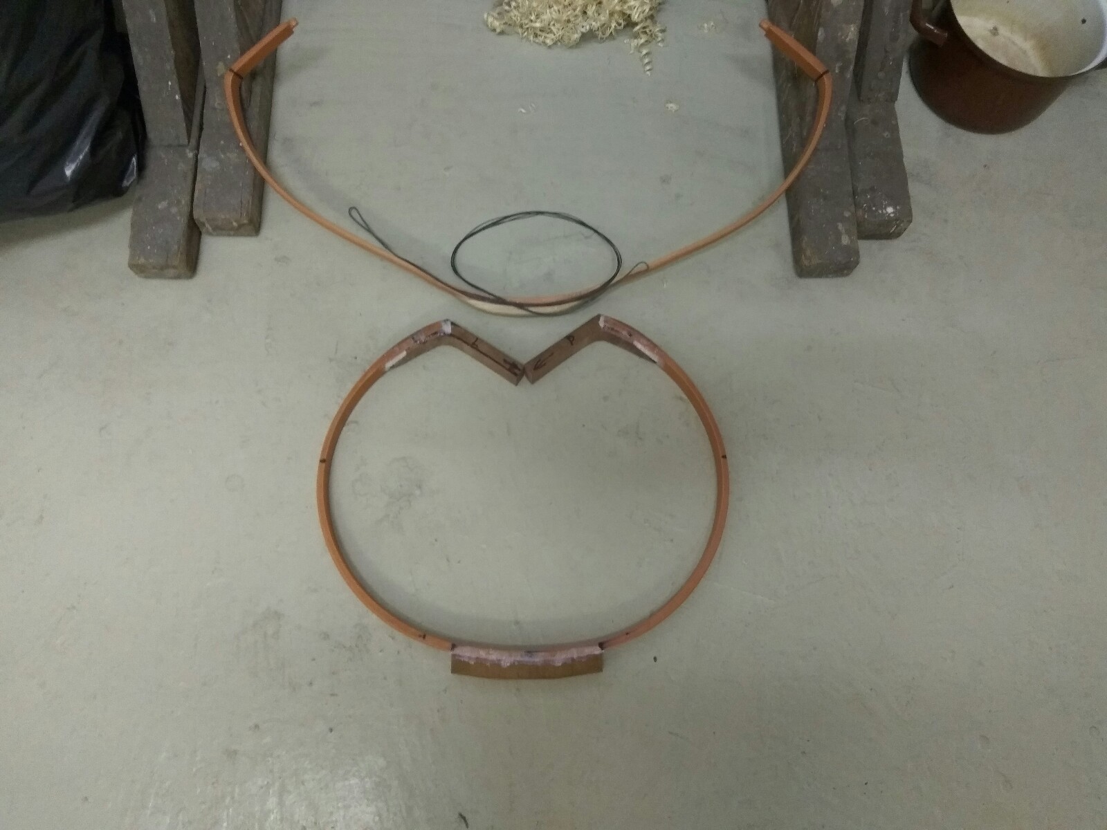

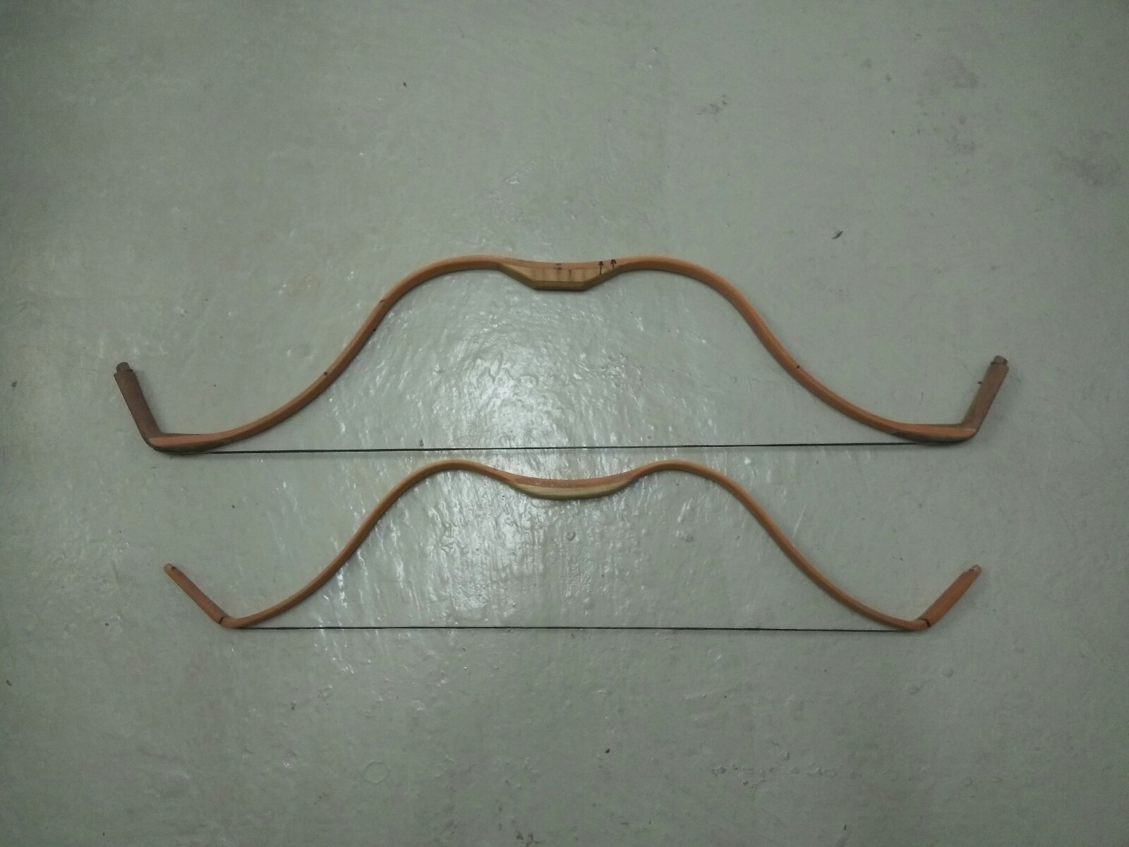

RE: Galéria 2018 - Rgx - 03-17-2018 Pěkné ostatně jako vždy. RE: Galéria 2018 - Raďas - 03-26-2018 Synovci dostali nový hračky, tak se to muselo hned vyzkoušet RE: Galéria 2018 - woodan - 03-27-2018 (03-26-2018, 05:56 PM)Raďas Napsal(a): Synovci dostali nový hračky, tak se to muselo hned vyzkoušet čo je to za drevo? RE: Galéria 2018 - Raďas - 03-27-2018 Takovej ohyb dřevo nezvládne. Je to z oranžové PVC odpadní roury, průměr 30 cm. Kroužek tak 2,5 cm širokej, rozříznutej a tiller je dělanej cidlinou. Rukojeť musí být podlepená dřevem, jinak by byl všecek ohyb koncentrovanej tam, je tam největší páka. Ten větší má ještě špičky nadstavený dřevem, kvůli délce nátahu. Ten úhel jsem trochu přehnal ![]() Jsou to fakt jen hračky pro děcka, mají nátahovku tak deset a třináct liber, ale radost byla veliká. RE: Galéria 2018 - cornus - 03-27-2018 Parádny nápad. Zaujal ma ten spoj PVC a drevo. RE: Galéria 2018 - cornus - 05-11-2018 Nie sú to úplne luky, ale princíp skoro rovnaký. Robil som ich teraz docela hodne, asi 20 kusov. Guma zlatý Thera band. Najrýchlejšia guma akú som doteraz použil. https://www.facebook.com/606587109435600/photos/rpp.606587109435600/1710828165678150/?type=3&theater RE: Galéria 2018 - Tecumseh - 05-11-2018 Tie ploché gumy sú podľa Teba lepšie ako tie hadičkové? RE: Galéria 2018 - cornus - 05-12-2018 ploché a hadičkové sú lepšie ako plné. Hadice som mal raz a dlho nevydržali. RE: Galéria 2018 - woodan - 09-18-2018 baza 68,5"/28" /35lb , trnka 68,5"/28" /40lb drevo sušené 10 mesiacov, set 1", povrchová úprava tung oil https://woodan.rajce.idnes.cz/drevene_luky_-_baza_68%2C5_28_35lb_%2C_trnka_68%2C5_28_40lb/ RE: Galéria 2018 - Hynek - 09-18-2018 (09-18-2018, 12:24 PM)woodan Napsal(a): baza 68,5"/28" /35lb , trnka 68,5"/28" /40lb Chtěl jsem se podívat, ale ksichtokniha hlásí: Stránka je nedostupná. Odkaz, na který jste klikli, je asi poškozený, nebo už je daná stránka odstraněná. |
