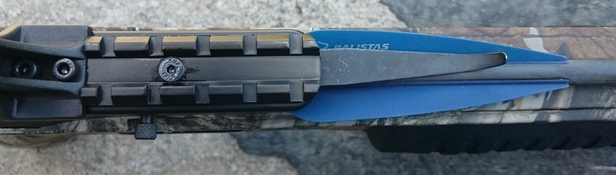

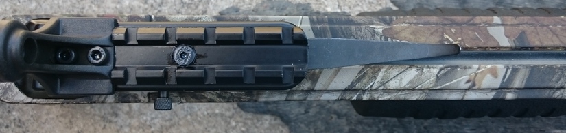

RE: Kušostřelnice - skagerak - 05-11-2017 nechci zasahovat do hodnocení poměrů na Slovensku, ale prostě s chutí do toho, trochu byrokracie, nějaké náklady a je to (jestli máš vhodný pozemek, tak "stavění" jako takové by ani být nemuselo) RE: Kušostřelnice - Tomáš - 06-15-2017 Slavnostně jsem si pořídil kuši, vše OK, ale přidržovač šípu je úplně nakřivo. Může to mít vliv na přesnost střelby? RE: Kušostřelnice - standa2470 - 06-23-2017 Ahoj, nejsem žádný profik, ale mam dojem, že ten přidržovač Ti změní dráhu letu šípu, protože ti o něj zavadí při výstřelu stab. křidélko( P.S. není tady někdo ze severu čech..např. okolí Chomutova?? Chodím na místní střelnici s Equinoxem a rád bych nějakého parťáka na střelbu. Samotného mě to po roce už nebaví) RE: Kušostřelnice - Tecumseh - 06-23-2017 Zhoď montáž, podľa mňa by to malo ísť napraviť, bude to tam priskrutkované aspoň myslím, neviem čo je to za kušu, hentak to nebude robiť dobrotu... RE: Kušostřelnice - DanM - 06-24-2017 To Tomáš: Vliv to zřejmě mít bude, spíš jde o rozsah toho vlivu. Letku to podle mě nezachytí, ale spíše to může z jedné strany nabrat končík a udělit tak šípu jistou nestabilitu (chápu, že je v žlábku railu svým tělem i letkou), ale i tak se může pootočit na tětivě, přizdvihnout se,... Měl jsem i několik typů kuší bez railu, kde byl šíp založen vzadu u záchytu a vepředu jen na drátěné opěrce (Barnett RX - 280, Barnett Demon,...). Toto řešení bylo dost nešťastné a nebyl jsem schopen udělat s kušemi dobrý soustřel. Pokud někdo toto řešení upravil a vložil klasický rail (z plastů, duralu, viděl jsem i z bukového dřeva,...), tak se šíp začal chovat mnohem klidněji a z kuše se stalo i výherní náčiní pro soutěže (Michal Houdek, Václav Funda), kteří s ní v pohodě drží skóre na úrovni Excaliburů a dalších špičkových kuší. Ne nadarmo také dělal Horton přítlak šípu i v přední části railu, kdy bylo vedení jistější. Samotný vývoj prodělává i tato oblast kuší. Nově jsou kuše osazovány kartáčky, kdy se sníží nejen hluk a nedojde k "brnknutí", ale sníží se i vibrace šípu a ten klouže po railu plynuleji bez nějaké změny (přitlačeno, uvolněno). Zpracování kuše bohužel mizerné. Máš dvě možnosti. Kuši reklamovat nebo se do toho pustit a pohrát si s tím. Tzn. pokud je to přinýtované, tak nýty odvrtat, udělat závity a dát to na dva šroubky. Pokud nemáš doma vybavení nebo si nejsi jistý, tak to dej nějakému zámečníkovi, strojaři a ten Ti to za malou úplatu předělá. RE: Kušostřelnice - Prorock - 08-15-2018 Ahoj. Po delší době mne napadlo, že bych si mohl zastřílet z kuše, problém ale bude místo střelby, poněvadž jsem momentálně v Praze. Nevíte nědko o nějaké střelnici, kde by se v Praze dalo střílet z kuše ? nebo o nějakém místě kam se třeba chodí střílet? díky moc. |
