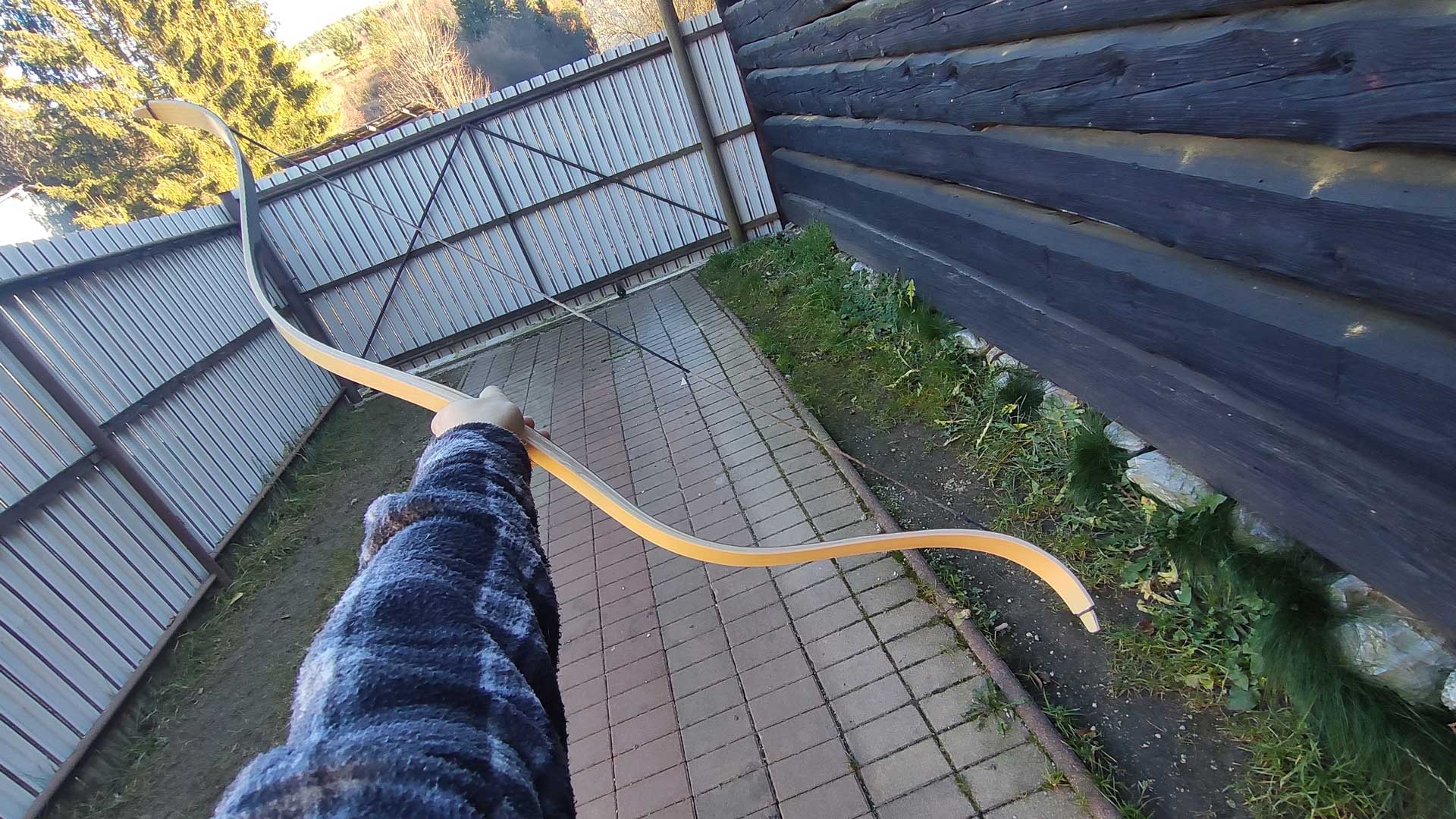

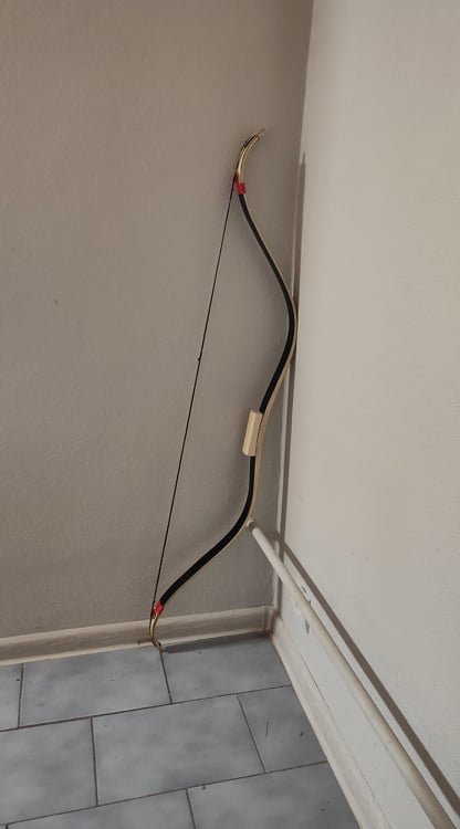

Pracujem na vlastnom a celkom mi vyšiel. Až na to že stackuje už na 28 palcoch. Asi preto že má len 48 palcov ntn a je to laminát.
Tu je v plnom náťahu https://www.youtube.com/watch?v=eYoEW-lL8Vg
Na 30 palcov má cca 100 libier a na 31 to nedám ani za svet. Problém zohnať šípy do toho, ale už sa mi podarilo zohnať bambus od sarmat archery.
Zatial mám madlo z dreva, ale chcel by som zohnať niečo podobné čo tam dávaju kórejci, neviete aký je to materál ?
[attachment=1806][attachment=1807]
RE: Kórejsky luk - omotávka ramien ako ochrana pred zlomením ? - Ignor78 - 12-04-2021
Myslím že korok tam dávajú aj . Takýto luk by som aj kúpil keby šiel ťahať na 33bez stakingu .Môj ide na 31 len bez tuhnutia to má 53dlžku, počítam teda že tak 56by mal mať aby to šlo . Inak sú kaya luky 80librové a predáva to dáky švajčiar https://www.youtube.com/watch?v=EGe7QvI-fqQ
