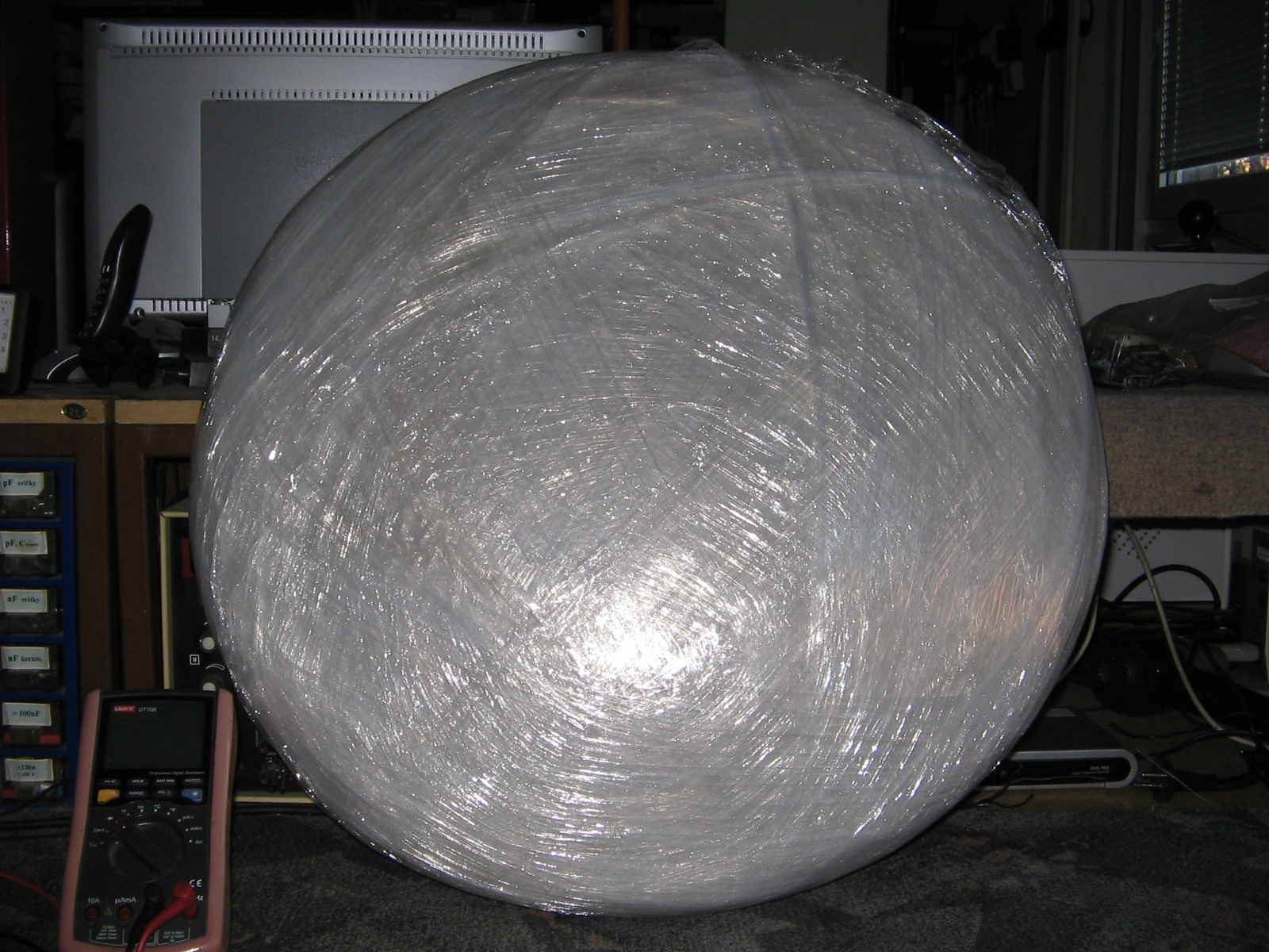

nancak Nováček
Registrace: 15.9. 2009 Příspěvky: 45 Bydliště: Praha 4 Lhotka
Zaslal: po únor 28, 2011 9:35 am Předmět: |
Nejpyšnější jsem na to,že celé kolo je pouze z odpadu.
Na začátek stačí zformovat kratší pásky o šířce 10cm.Čím tenčí pás,tím lépe se utahuje.Pod konec jednoho podložit začátek druhého a motat pořád dokola.Při přestávce zajistit konec izolepou.Občas se to celé zavine do širokého pruhu.Ne moc často,aby nevznikala koule.
Při větším průměru nastává problém najít pás dost dlouhý,aby obtáhnul celý disk.Dají se založit konce do sebe,aby na sebe navázaly,případně spojit izolepou.
Širokým pásem se zceluje obvodová část.Přejíždí se z jedné strany na druhou.
Velký terč jsem nikdy nenamotal naráz.Jednak nebylo kde skladovat horu strečky,a motat 2 hodiny v kuse by byla nuda. _________________ cesta je cíl |
Návrat nahoru |

Zaslal: pá únor 25, 2011 5:52 pm Předmět: |
Naučil jsem se motat použitou strec folii do disků tlustých cca 10cm.
Zatim jsem ani jeden z terčů nerozstřílel.Šíp z 50lb luku vystřelený z 10m zaleze 4cm.Po vytažení se díra sama zatáhne.Když mažu, jdou šípy krásně vytahovat.Jeden terč mám už rok v lese.Stále vyhovuje.Z luků pod 30lb se méně ostré šípy odrážejí. _________________ cesta je cíl |
Návrat nahoru |
