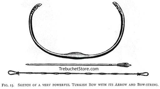

To je ovšem zajímavé téma - řekl bych, že stočená tětiva bude pružnější- víc se protáhne= nižší účinnost.
Volná rovná vlákna se méně protáhnou , ale velký aerodynamický odpor.
Vázaná v určitých roztečích jako na obrázku od Mýši lepší.
Jenom úvaha ,neověřená prakticky - vlákna rovně a v napnutém stavu dvěma tenkými vlákny protisměrně ovinout závity s velkým stoupáním- 3-5 cm, pak teprve omotat lůžko pro šíp, co možno nejkratší a co nejtenčím vláknem. |

A taky aby se nechovala jako brzdicí padák při výstřelu. Někteří primitivní dálkostřelci právě kvůli tomu radí hedvábnou tětivu místo omotávání přiměřeně zkroutit. Už se těším, až to vyzkouším. |

omotávky, aby se necuchala _________________ Důvěřuj Aláhovi, ale napřed si uvaž velblouda.

Mýšo, co je to za uzly na té tětivě? Hrom |
