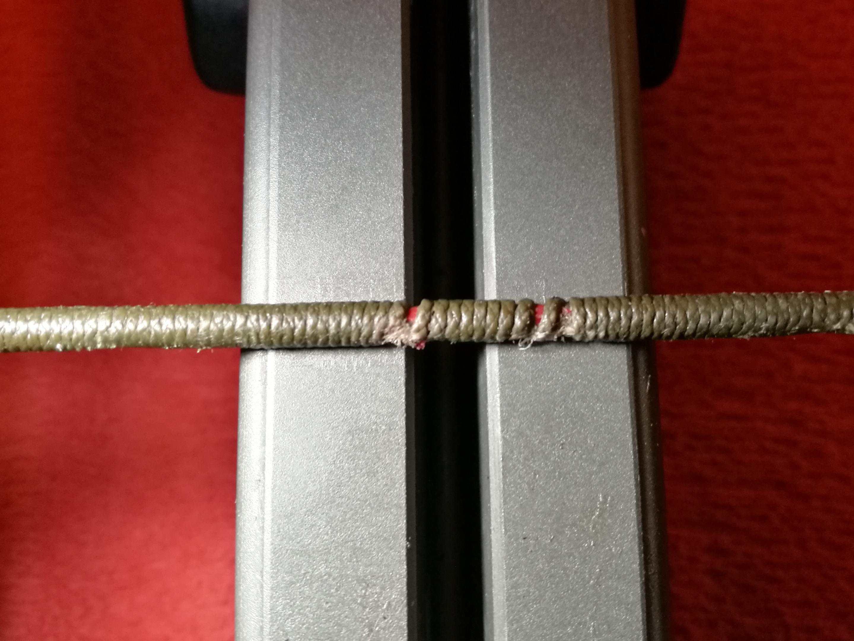

Poprvé jsem měnil omotávku na tětivě a cca po 100 výstřelech se mi na místě záchytu tětivy (jestli se tomu tak říká) rozjela omotávka, viz foto. Taky mě překvapilo že se to rozjelo asymetricky. Dělal jsem to podle návodu na youtube.
Jak se tomu dá účinně zabránit?

No povedal by som,že to bolo slabo utiahnuté, navyše tá omotávka vyzerá nevalnej kvality, keď je po 100-vke taká do....ná...

Ten strojek na omotávání tětivy jsem měl hodně utažený (resp. ten šroub na něm), tj. omotávka určitě pevně přilehla na tětivu. Spíš bych se chtěl zeptat, jestli ještě utahujete omotávku v podélném směru tětivy, tj. aby závity omotávky doléhaly co nejvíc na sebe. Používáte na to nějaký nástroj krom kombinaček?
Jak daleko od středu tětivy (railu) by měla končit a začínat omotávka?
Jaký typ omotávky doporučujete?
Je na tomto instruktážním videu něco špatně či tam něco chybí?

Neviem síce aky strojek máš, ale ja keď robím omotávku tahám to teda riadne na fest, iste treba ju riadno stiahnuť aj v pozdĺžnom smere, kombinačky stačia, to video je dobré, ja používam omotávku http://www.lukostrelba.sk/index.php/obch...usu/28-122.
Ono to chce trocha cviku, na prvý krát mi to tiež nešlo nejak super...

svikaj>> začínat/končit by měla dle uvážení. Čím víc jí tam bude, tím bude tětiva těžší a tím méně FPS z kuše dostaneš. Nečekej brutální propady FPS. Já osobně jsem chtěl vždy omotávku na reflexa takovou, aby přesahovala tlumiče tětivy. Pokud totiž naráží tětiva do tlumičů, tak pak chlupatí. Mám ale pocit, že pak více trpí tlumiče, když je omotávka delší. Každopádně u těch Excaliburáckých tlumičů je to šumák - ty odcházejí brzo. Minimální délka je taková, aby ti přesahovala alespoň 10 mm na strany od zaháknutého natahováku.
Na omotávku jsem si dělal přípravek, respektive na upnutí tětivy. Nedělám to na lučišti - není tam moc velký tah a tětiva se pak při omotávání zbytečně protáčí a prohýbá. Foto nemám momentálně v compu a nejsem doma, abych vyfotil, ale je to obyčejný napínák. Musím ale vyrobit háčky z nějaké hlazenky, protože ty kupované háčky z blátooceli jsem natáhl.
