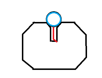

Tecumseh>> ano, pokud dáš levý offset letek, tak bude šíp táhnout doleva. A také mám 15,5 mm. Letak Blazersamozřejmě nemá tak vysoký profil, ale je tam problém, že šíp už leží zapuštěný v railu (u Tenpointu rapidněji, než u Excaliburu) a proto se osa šípu přiblíží více dnu žlábku a letka už pak drhne).
Na ty Flex Fletch jsem se také díval, ale mají zase celkem vysoký profil. Nižší jak 2'' Blazery, ale stále dost vysoké. Třípalcová varianta je bohužel také stejně vysoká. Já budu určitě pořizovat nižší Vanetecy a nebo parabolické Blazery.

Ptal jsem se na letky na americkém fóru a byly mi doporučeny Flex-Fletch SK-300. Do railu by se vešly bez problémů, protože jsou ještě o 2 mm nižší jak blazery. problém je jejich cena a dostupnost. Bez poštovného by cena byla přijatelná cca 9-11 Kč/ks, ale s poštou to vyskočí razantně nahoru. S lepidlem to pak vyjde na 60 Kč/šíp, což je darda.
Jen abych ještě doplnil tu myšlenku o tom railu - prohlídl jsem si zakládací letky u šípů a jejich svršek je jemně ohoblovaný. To by ani nemělo na přesnost nějaký zásadní vliv, ale problém je v založení šípu. Rail u Tenpointu má trochu odlišný než u Excaliburu a osa šípu je posazena níže. Žlábek je sice nějak hluboký, ale leží v něm už i část šípu. Pokud tedy budu zakládat šíp pokaždé stejně, soustřel bude relativně OK, pokud se ale při založení zohne letka na druhou stranu, udělá to pořádný bordel v soustřelu. Nižší letky tedy rozhodně budou Tenpointu chutnat lépe...Teď už jen opět otázka, jaké  pokud byste někdo našel ty Flex Fletch SK-300 za rozumný peníz, budu rád za odkaz.
Obrázek níže je průžez railem se založeným šípem:

Hmm, čo tak zo dva mm z letky ufiknúť?

To nebude dobrý krok. Radši vyzkouším jiné levnější nízkoprofilové. Ty SK-300 bych pak přihodil do většího balíku, až bych bral něco z poza louže.
