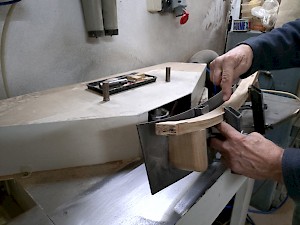

Vladimír Kýzl ukazuje různé přípravky na rukojeti pro kopírovací brusku
a tady pro změnu přípravek na broušení funkčních ploch rukojeti, zde pro Curon s malou rukojetí

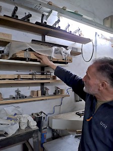

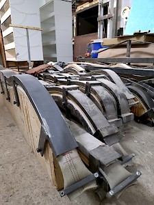

takto vypadají formy pro lepení luků – některé finální, jiné zkušební
