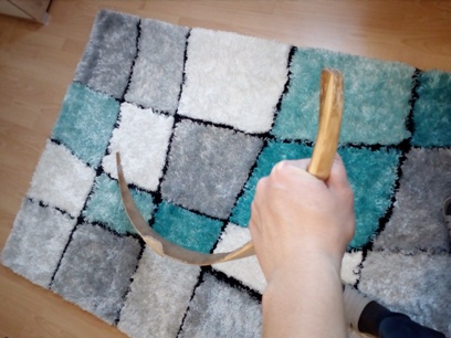

doteraz som strieľal len drevenými lukmi, resp. drevo + šľachy. V prílohe posielam poslednú šľachovanú trnku, dve vrstvy jeleních šliach, masaker reflex...vo fáze dozrievania. Som zvedavý či to to drevo ustojí.

maličká fotka-neviem to rozoznať-niečo ako indián ? Či skôr bližšie k tvaru skladaných lukov ?

(04-25-2020, 09:29 PM)Dusan1 Napsal(a): maličká fotka-neviem to rozoznať-niečo ako indián ? Či skôr bližšie k tvaru skladaných lukov ?
bližšie k tvaru skladaných lukov, reflex nejakých 25 cm aktuálne, mierny reflex malo drevo, zvyšok spravili šľachy.
