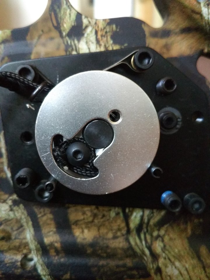

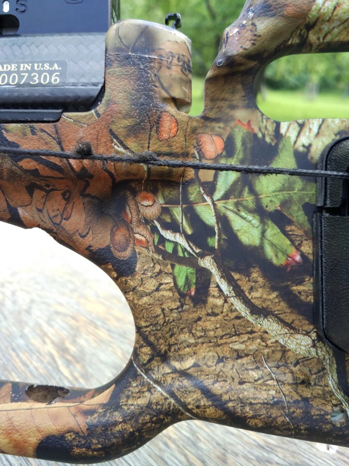

RE: TenPoint-kvalita - matus-svk - 05-26-2018 akurat, ze paracord sa vyraba v roznych hrubkach a od toho sa odvija aj nosnot... ten najmensi ma priemer 2mm a znesie 100kg o nieco vacsi- 3mm znesie 180kg a takto to pokracuje... RE: TenPoint-kvalita - Tecumseh - 05-26-2018 Ok, fajn je to možné čo mám doma paracordy sú od štyroch do šiestich mm, neviem či sa dá zohnať aj tenší aspoň ja som na taký nenarazil, pokiaľ máš odkaz na nejaký shop tak hoď odkaz bodem vďačný
RE: TenPoint-kvalita - matus-svk - 05-26-2018 na Slovensku sa to moc neoplati kupovat, lebo to asi ako samotne lano ani nekupis.. len vo velkosti 4mm+ Tie 2mm su vo forme naramkov na ruku ale ze vysoke ceny k pomere dlzky... ak chces napis mi spravu a hodim ti linky na zahranicne (cinske) stranky kde to kupis za lepsie prachy v roznych farbach a dlzkach... RE: TenPoint-kvalita - KOŘEN - 05-27-2018 tyjo   tak to je kamaráde pech... Za mě bych paracord nedoporučoval - měl jsem originál z nějakého shopu s paracordy (ne Čína) a sedmi vláknovej jsem roztrhl, když jsem zkoušel zvedat jen 100 kg břemeno. Za mě doporučuji něco ve stylu provázku na D-loop pro kladkové luky - hledal jsem něco podobného, když jsem vytvářel servisní natahovák na Matrixa - hledal jsem pod pojmy jako "vysokopoevnostní provázek, odolný provázek atd" našel jsem tehdá parádní v nějakém specializovaném obchodu s lany. Zkusím ti pohledat. RE: TenPoint-kvalita - Jira - 05-28-2018 https://eshop.romak.cz/category/synteticke---pevnostni/1---4-mm/225 RE: TenPoint-kvalita - val - 05-30-2018 Mozna jeste lezecka reep snura? http://eshop.lanex.cz/reep-snury RE: TenPoint-kvalita - spitamen - 05-31-2018 (05-25-2018, 02:45 PM)Tecumseh Napsal(a): Excalibur som mal prdla mi koncovka na ramene No je pravda,že tie koncovky sú des a hrôza, vždy som tvrdil a budem tvrdiť, že su zle navrhnuté. Je tam slabé miesto.pri týchto silných natahoch sa to pekne prejavuje.ta veľká nespotrebovana energia ktorá sa cez nich vylučuje do luftu to všetko len potvrdzuje.. RE: TenPoint-kvalita - Tecumseh - 06-17-2018 Zdar, tak som nakoniec kúpil túto https://eshop.romak.cz/product/synteticke---pevnostni/1---4-mm/snura-s-dusi-2mm-pad/914 , má trocha väčšiu prieťažnosť, ale to by nevadilo, bohužiaľ po 38-mich výstreloch je zrelá na výmenu, nejde mi to do hlavy, píšu max. zaťaženie 120kg, čiže by tam mala byť bohatá rezerva takže už neviem čo by som tam mal dať, asi tam fakt drbnem to ocelové lanko to snádˇ vydrží. Predtým mi to prdlo v tom mieste kde je to lanko upevnené tou skrutkou, teraz je naťahovák založený na tetive a je to v tom mieste ako je na druhej fotke. RE: TenPoint-kvalita - Rgx - 06-18-2018 Tecumseh: Připadá mi, že se víc ta šňůra o něco rozedírá, než že by nevydržela ten tah. Zkus zjistit, jestli na railu nemáš nějaký ostrý otřep. RE: TenPoint-kvalita - Tecumseh - 06-19-2018 Na raile nie je nič, ale teoreticky by sa to mohlo predrať ešte o takú týčku ktorá je z obidvoch strán a všimol som si, že sa to prediera už aj na tej druhej strane. Doteraz som to mal ponad nu teraz som to dal popod tak uvidíme...  |
