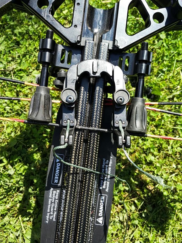

No, tak som ani poriadne nezabehol ramená a prdla mi naťahovacia šnúra, našťastie to bolo ešte ešte tak v jednej tretine náťahu takže ramenám sa, že nič nestalo. Pravdu povediac k tej tenkej šnúrke som nemal dôveru od začiatku, myslím, že páni v Tenpointe to trocha nedomysleli, dať 2mm šnúrku na naťahovanie takej libráže to mi teda hlava neberie...
Pravidelne som ju pred streľbou kontroloval, ale nejaké opotrebenie nevykazovala, 714 výstrelov si myslím, že tiež nie je veľa.
Už z pohľadu na fotografiu to vyzerá neduzive..v dnešných časoch je priam nutnosť byť sám sebe servisakom,sustruznikom,puskarom a podobne. Na replike palnej zbrane za 400eur sa nachádzajú dva otvory vyvrtane a opatrené zavitmi a povrch otvoru je xy hran,tak prečo nie..,že? Máš ty na tie kuše šťastie chlape..ak ti ešte niečo dôležité prdne na zbrani,tak ti normálne vážne odporúčam kúpiť niektoré staršie modely excalibru,150,175,200 librove

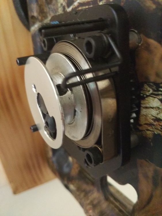

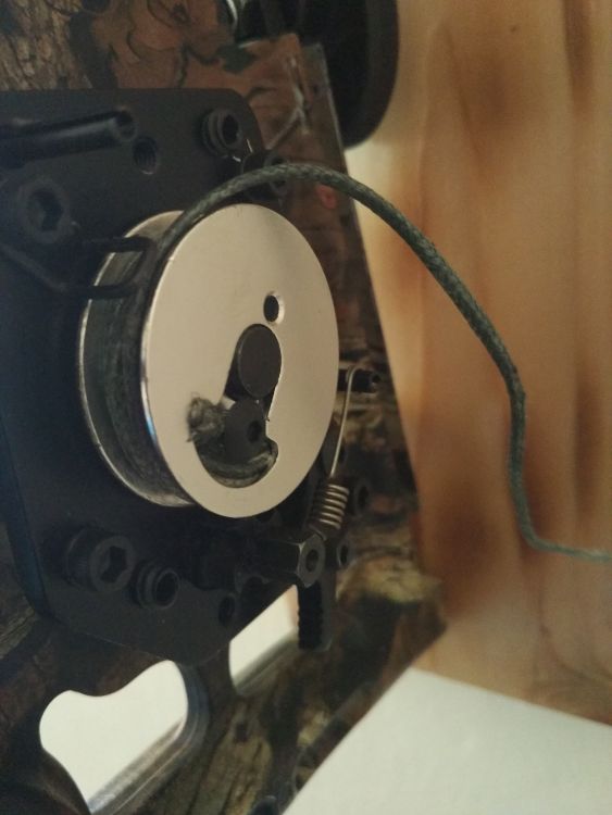

Excalibur som mal prdla mi koncovka na ramene  Big Grin, luk mi praskol v strede takže už mám čo to odskúšané  Cry no rozmýšľam, že by som tam dal oceľové lanko to už by malo čosi vydržať, skôr ma sere, že si to ktosi neuvedomí pri konštruovaní, že to tam nevydrží...
daj tam original paracord snuru a mas pokoj....
Paracord tam nedám ani náhodou je to krpatá špulka na ktorú sa asi tak namotá niečo v priemere 2mm a to by splnilo to oceľové lanko akurát musím na konce nejak naletovať voľajaké bambule,  aby sa mi to odtiaľ nevysvrčilo ...
Original paracod vydrží 200kg
Pre ilustráciu dám nejaké rýchle foto, pre predstavu ako to vyzerá v reále, tá špulka má vonkajší priemer 3,7 cm takže  paracord môže udržať aj 100 ton keďže sa mi tam nevôjde  Wink
