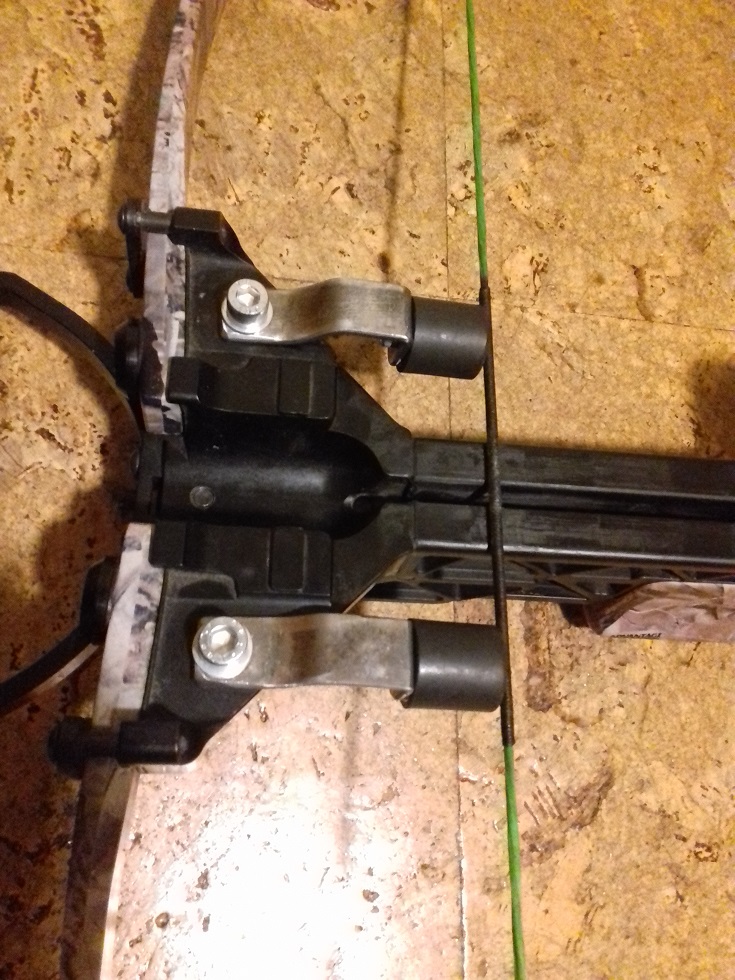

RE: Kuše Excalibur - zelenac - 10-06-2019
Tak tetiva ma za sebou 300 ran Smile.Trocha poznat otlaky na omotavke,kde ju zachytavaju zuby,inak je ok.Namontoval som dorazy tetivy,len som pouzil slabu pasovinku,tak ich ohyba.Musim urobit z hrubsej pasovinky.Ale aspon uz tetiva nemlati az do toho duraloveho drziaka ramien Smile
[attachment=1474]
