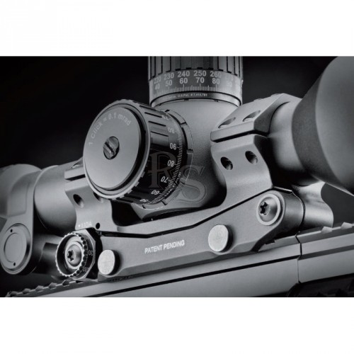

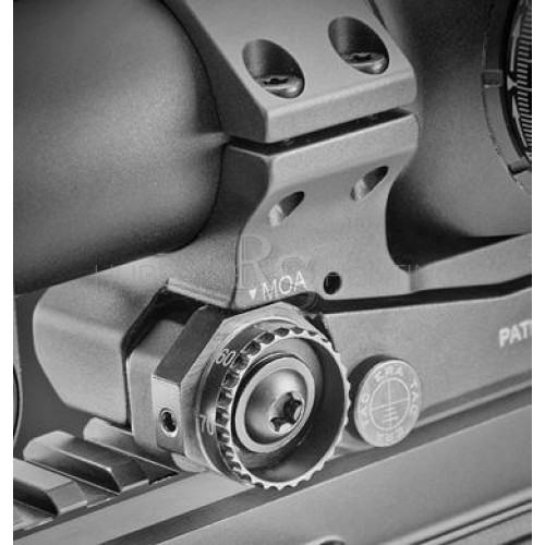

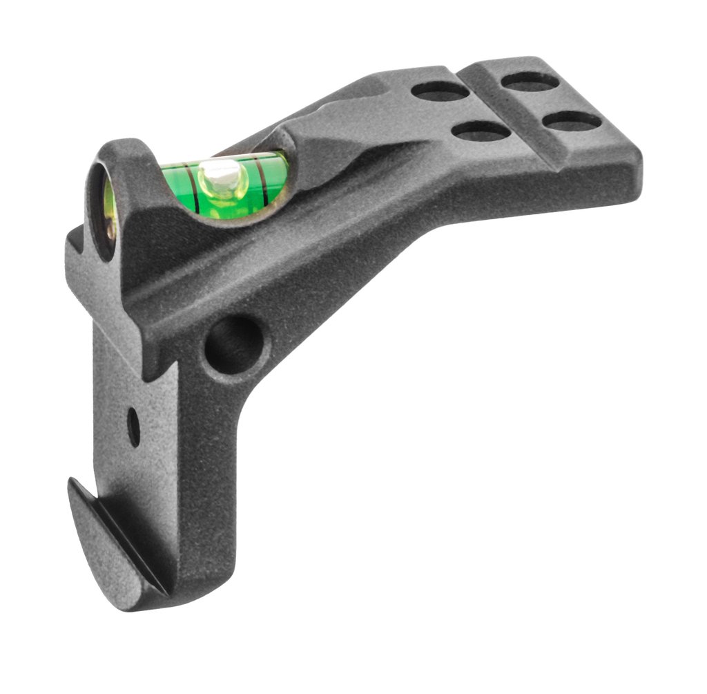

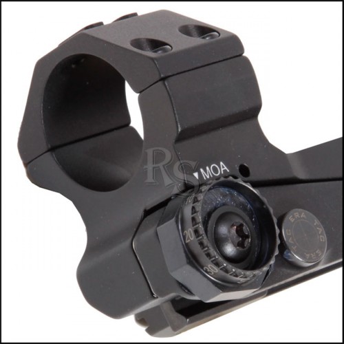

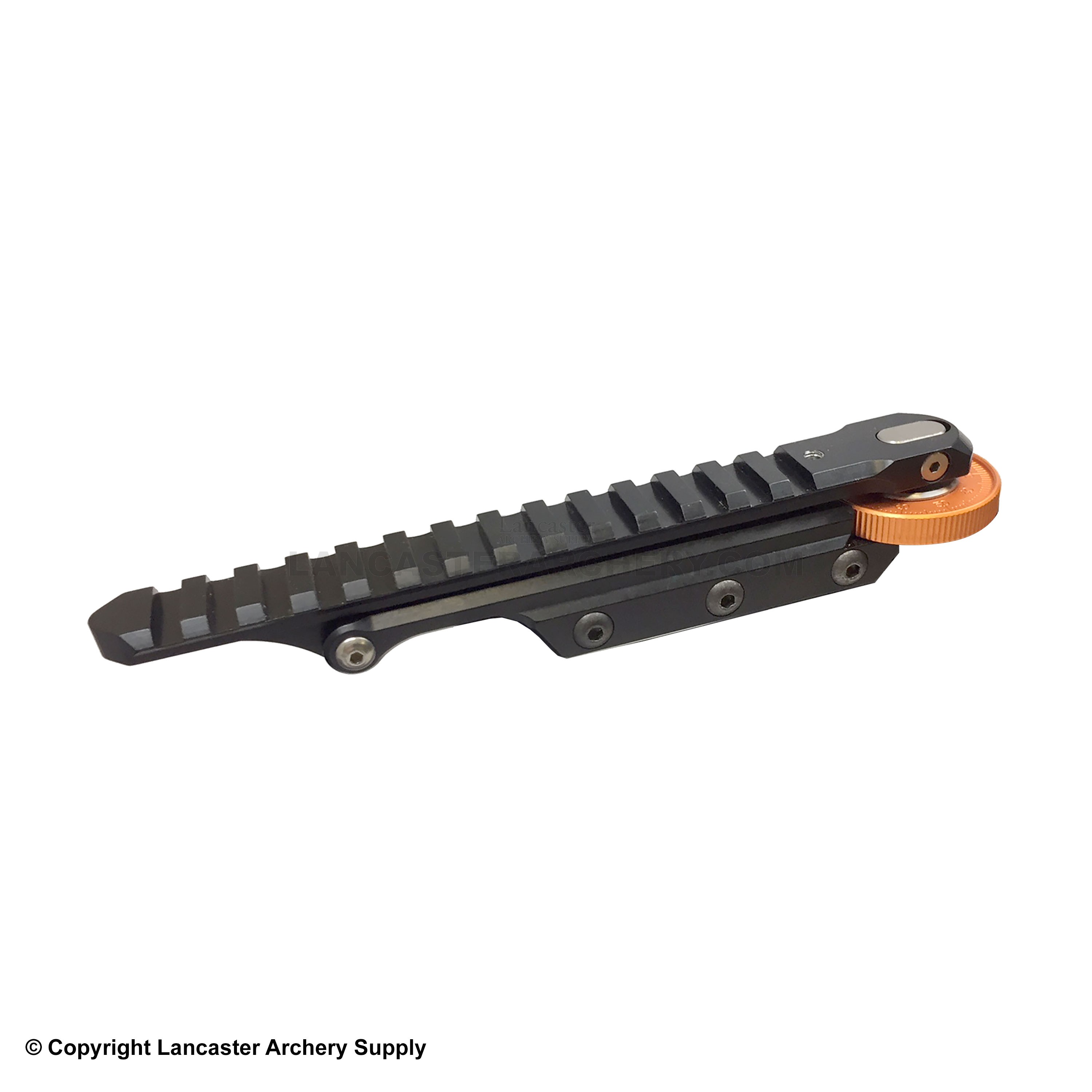

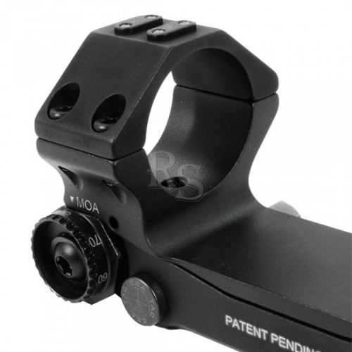

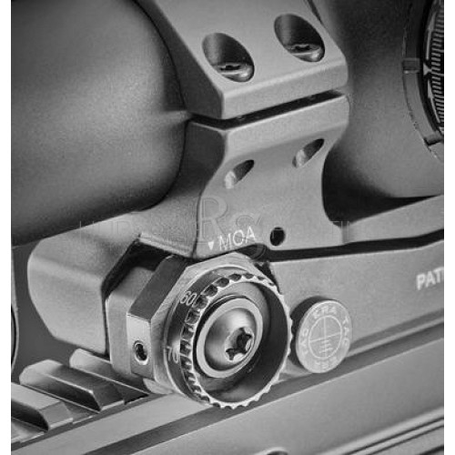

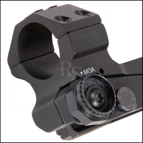

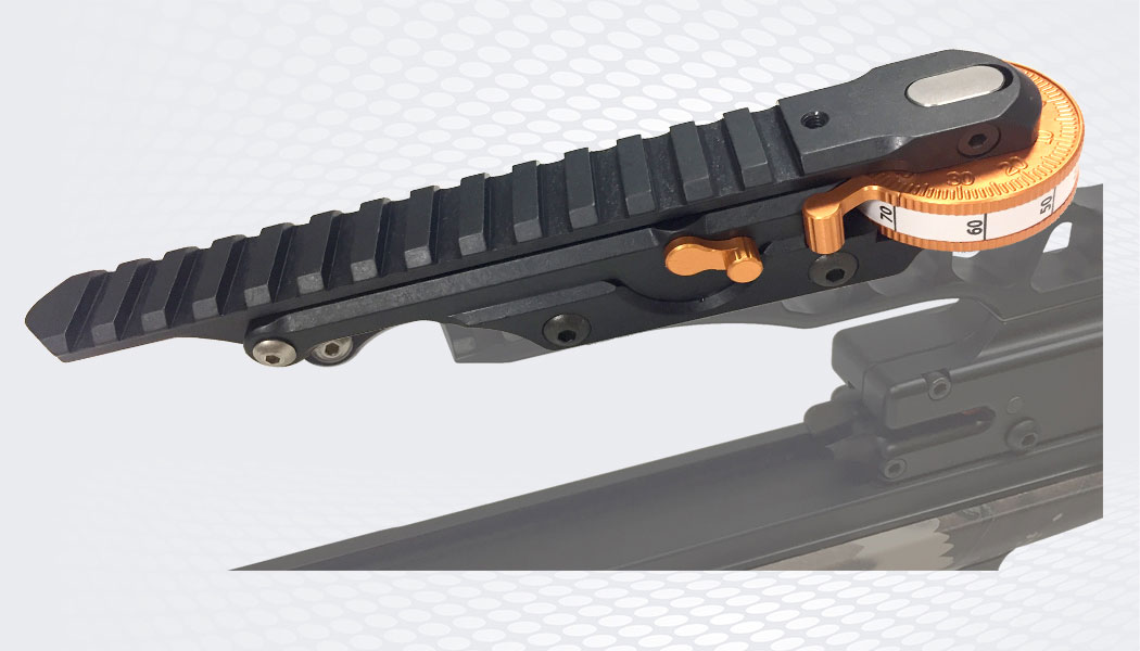

RE: Náklopné montáže - KOŘEN - 11-09-2017 Mimo osvědčeného náklopu HHA crossbow speed dail a neosvědčeného náklopu kuše.cz, je na trhu ještě pár montáží pro střelné zbraně. Jedním z výrobců je německý Recknagel a model se jmenuje ERA-TAC. Jedná se o náklopnou montáž umožňující nastavení sklonu 0-70 MOA s krokem po 10 MOA. Jelikož se jedná o německý výrobek, odpovídá tomu i cena - 500 EUR. [attachment=520][attachment=519][attachment=518] Zajímavostí je konstrukční řešení doplňků jejich montáží, které se upevňují přímo na montáž pomocí magnetů. Dá se tak ušetřit místo na optice, případně railu. [attachment=521][attachment=522] RE: Náklopné montáže - KOŘEN - 02-05-2018 Ravin letos představil svou novou náklopnou montáž, která se jmenuje Jack Plate (Adjustable Elevation Mount). Má rozsah 0-250 MOA. Zvláštní je, že na ATA představovali tuto montáž ještě s takovou páčkou, pomocí které se montáž dala nastavit plynule nebo po krocích, případně zablokovat. Mají to takto nafoceno i na svých stránkách, ale prodejci mají fotku bez této páčky a tuto informaci neuvádějí. Cena se pohybuje mezi 260-310 USD. Rozdíl fotek: [attachment=756] [attachment=757] RE: Náklopné montáže - matus-svk - 09-12-2018 Ahojte, dlhsie som rozmyslal kde tuto temu zaradim, tak snad som sa rozhodol spravne Chcel by som si kupit naklopnu montaz a tak isto novu optiku a tu nastava problem... Pokial viem montaz mozem naklopit na max 80y, podla videi a clanku ktory sem daval KOREN sa lista nastreluje najprv na 20y(mieri sa nastred) a na 60y(tak isto sa mieri na stred) potom sa tam vlozi prislusna paska a je to... teda aj na tych 80y sa bude mierit pravdepodobne na stred? Ale ak chcem strielat napr na 110y je potrebne sa pohrat s optikou niektore optiky (tac zone,hawke a pod) ktore sa dodavaju ku kusiam alebo sa daju kupit,maju osnovu kde su body stred (20y) 30y,40y,50y... teda na 110y sa bude mierit 80y na nakl.liste+50y ktore su zobrazene na optike.. alebo pri takejto vzdialenosti plati uz vacsi prepad sipu a tieto hodnoty nad 80y uz v optike nebudu sediet?

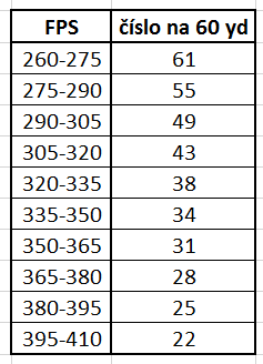

RE: Náklopné montáže - DanM - 09-12-2018 To matus-svk Pokud budeš s náklopem v kombinaci s křížem sedět na maximálních cca 80 yardech, budeš do 80 yardů (10, 20, 30, 40,...) střílet na kříž a posouvat pouze kolečko náklopu. Pokud budeš chtít střílet dále, použiješ další piny na optice pod křížem. To je jasné. I pokud bys nastavil rychlost šípu na optice, kterou bude mít šíp za 80 yardy (např. o 50 fps méně), nebudou sedět piny po 10 yardech jako na vzdálenostech 20, 30, 40, 50 yardů, kvůli právě Tebou zmiňovanému rychlejšímu poklesu šípu v této vzdálenosti. A to i přesto, že rozdíl mezi dvěma piny v optice na tuto vzdálenost udělá větší výškový rozdíl. Dle mého budeš muset nastřelit na 80 yardů a pak po cca 10 yardech zkoušet zásahy, zapisovat a ladit. Doporučuji větší záchytnou plochu za terčovnici, snáze tak budeš vidět zásahy a vyhneš se značnému počtu ztracených šípů. Dobrý je i pozorovatel, ať již s dalekohledem na pal postu, tak v bezpečné vzdálenosti stranou od cíle. Stejně tak se mi osvědčil detektor kovů. Jako poslední co bych řekl je, že optiky jako Varizone apod. jsou na tyto vzdálenosti daleko za svým limitem a budou limitovat i Tvoje zásahy. RE: Náklopné montáže - matus-svk - 09-12-2018 Takze, je jedno ci kupim optiku s multiosnovou urcenu pre kuse alebo napr. vortex crossfire ii 4-12x50 kedze do 80y budem strielat len na stred kriza (s naklopnou montazou samozrejme) RE: Náklopné montáže - DanM - 09-14-2018 To matus-svk Pokud budeš používat náklop, kombinoval bych to s velkou optikou jak píšeš. Já takhle používal kombinaci náklopu a Meopty 7x50. Momentálně mám na jedné kuši náklop a optiku 10x44 nebo 3-16x44. Velice dobrá je osnova MilDot s vertikální stupnicí až co nejníže dolů. Tím dosáhneš velkého rozsahu vzdáleností nad rámec dostřelu "náklop/kříž". Např. něco takového. [attachment=1141] Nejvíce by Ti k tomu řekl KOŘEN, který má obrovské zkušenosti s long-range, ale co mi říkal, tak je teď hodně časově zaneprázdněn. RE: Náklopné montáže - KOŘEN - 09-23-2018 (09-12-2018, 05:26 PM)matus-svk Napsal(a): Ahojte, dlhsie som rozmyslal kde tuto temu zaradim, tak snad som sa rozhodol spravne U náklopu si nastřelíš optiku třeba na těch 20 yd a pak už na ni nesaháš. Potom nastřelíš náklop, jak jsem už psal. U kuší s rychlostí okolo 330 FPS (reálných ne papírových) se dostaneš s HHA na cca 95 yd. Potom už využíváš osnovu v optice. Neznamená ale, že když jsi měl předtím osnovu nastřelenou na 20 30 40 yardů, tak že když skončíš s HHA na 95 yd a budeš chtít střílet na 105 yd, tak že použiješ záměrný bod 30 yd. Nad rozsah náklopu už musíš nastřelovat na osnovu metodou pokus/omyl nebo balistickým výpočtem. Optiku doporučuji 3-12, 4-16 - větší už je zbytečná. Přečti si vlákno o optikách Vybírej pouze SFP optiky a ne FFP. |
