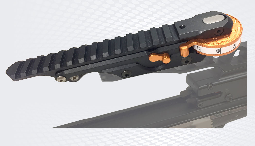

Ravin letos představil svou novou náklopnou montáž, která se jmenuje Jack Plate (Adjustable Elevation Mount). Má rozsah 0-250 MOA. Zvláštní je, že na ATA představovali tuto montáž ještě s takovou páčkou, pomocí které se montáž dala nastavit plynule nebo po krocích, případně zablokovat. Mají to takto nafoceno i na svých stránkách, ale prodejci mají fotku bez této páčky a tuto informaci neuvádějí. Cena se pohybuje mezi 260-310 USD.
Rozdíl fotek:
