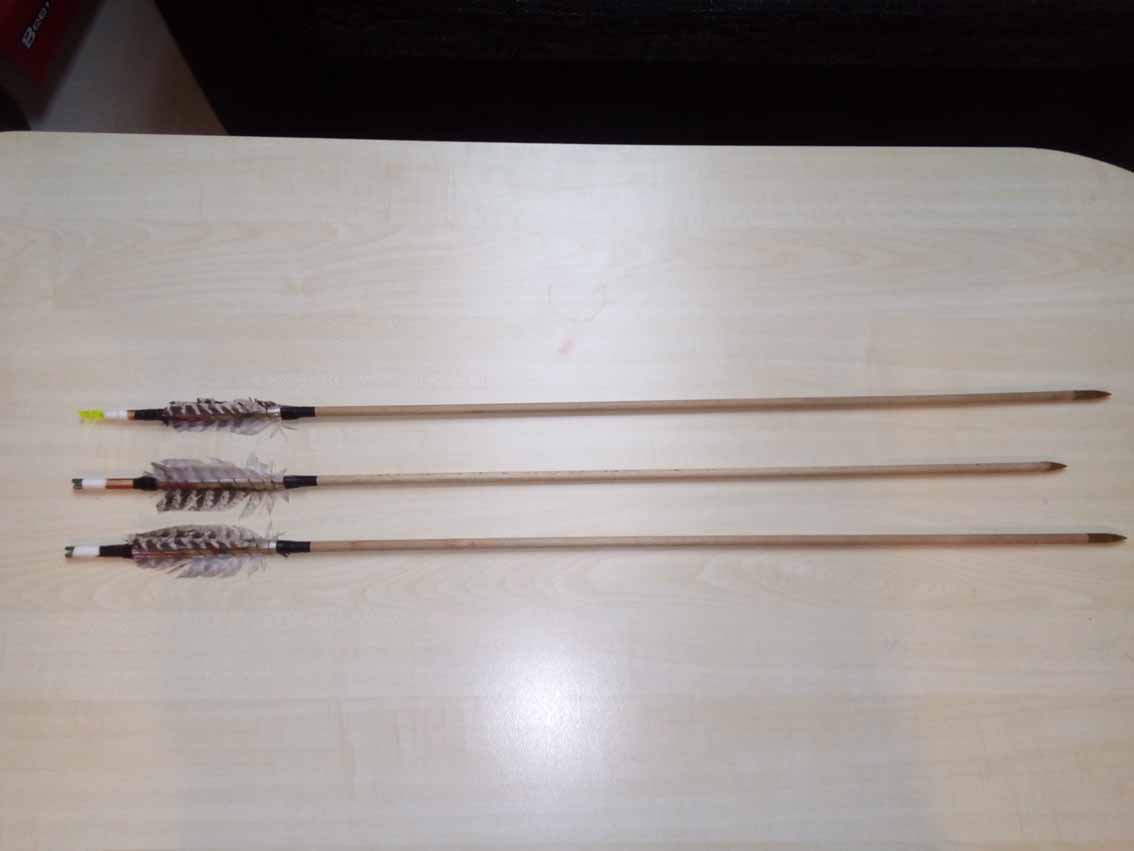

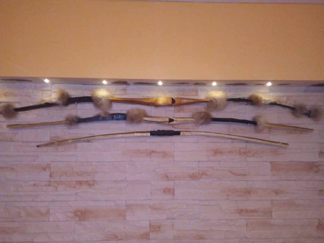

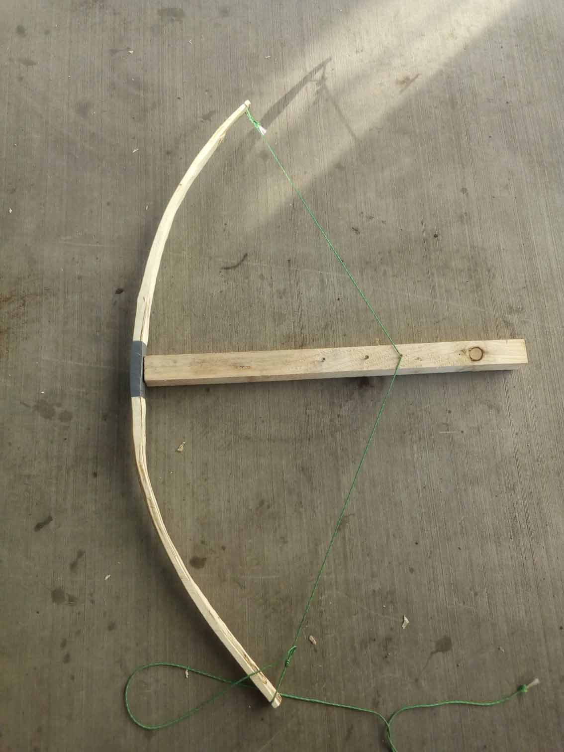

(04-11-2017, 07:22 PM)woodan Napsal(a): Galéria lukov 2017
drevený luk - javor 51"/24"/33lb
https://www.youtube.com/watch?v=vb8H2to4Luo
Zdravím Vás všechny lukostřelce. Rok se s rokem sešel, a je to už 2 roky, co se věnuji lukostřelbě. Chci se s Vámi podělit o pár fotek. Mám jeden luk originál zakoupený a další 4 luky jsou vyrobené - 1 lískový, staré běžky+ dřevo, a 2 nejnovější z jasanu. Vše je děláno jak se říká ,, na koleně". Použité nářadí sekera, nůž, pilník, pilka. Vyrábím taky vlastní šípy - budou určeny také k prodeji. Posílám i foto 3D terč realistického divočáka. Kdyby měl někdo z Vás zájem, tak se můžeme domluvit.

Zdravím ťa, skúsim aspoň v skratke niečo k tým lukom ktoré si prezentoval. Som rád že strúhaš, mám pocit že luky robí čoraz menej ľudí. Máš to ale celé zle. Tie luky sú krátke na normálny náťah, majú obrovský set, zlý tvar vzhľadom na použité drevo, masívne ramená po celej dĺžke, zlý tiller, samotné spracovanie je to také upatlané... Nerozumiem tým brmbolcom, ak by to bolo použité ako tlmič na tetive...Ak ti môžem poradiť preštuduj si obsah starého fóra, nájdeš tam veľa užitočných informácií. Čo sa tých šípov týka podobne. Pri takomto stave lukov/šípov sa nedá ani len premýšľať o nejakom predaji. Dúfam že sa za túto "kritiku" neurazíš, ale niekto to napísať musel. Nikto učený z neba nespadol, časom to bude určite lepšie Wink
