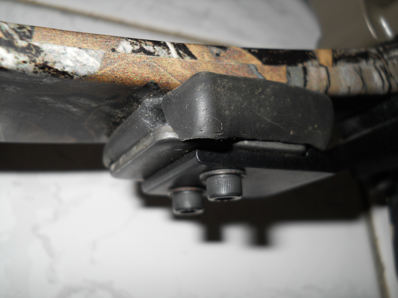

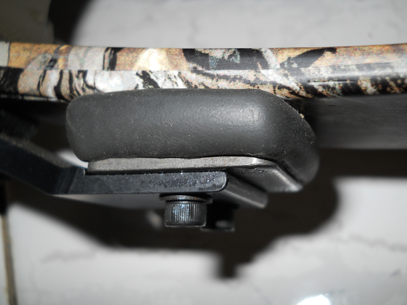

Moje zkušenost s používánm AirBrakes na Matrix Bulldog 380.
Takto dopadly po cca 170 výstřelech! Již při samotné montáži byli dost stlačeny.
Když jsem chtěl kupovat Bulldog 330 a komunikoval s Arrow in Apple, tak mě řekli, že AirBrakes na tuto kuši nedoporučují. A věděli proč. Není ani v setu s Bulldog 330.
Takže moje zkušenost: tento systém není stavěn na sérii Bulldog 330 a výše.
Dnes jsem AirBrakes shodil z kuše. Nemá cenu jej tam rvát, když nefunguje optimálně.

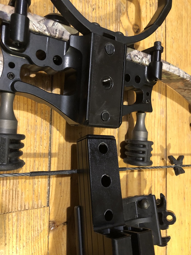

Ahoj, měl bych několik dotazů. Asi měsíc nazpátek mi konečně přišel Bulldog 385. Zatím jsem bohužel neměl moc času, venku jsem s ním byl teprve dvakrát, má za sebou teprve cca 200 ran. Ale - všiml jsem si hned třech věcí, které mě mírně znepokojily:
     Ex-shox jsou z poměrně měké gumy, už teď jeví známky opotřebení. Až odejdou - mám dát 400 korun za nové, a nebo se na to mám vykašlat? Mají nějaký vliv na životnost tětivy nebo lučiště?

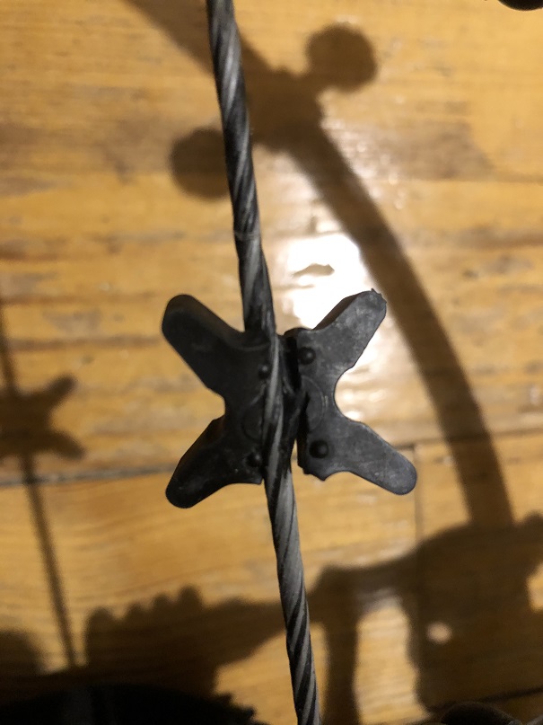

     Druhý dotaz: Do tětivy jsou vpleteny gumové hvězdice pro utlumení hluku a jedna z nich je už teď znatelně poškozená. Až odejde: Mám opět pořizovat ty stejné od excaliburu, nebo existuje nějaká varianta s vyšší životností?

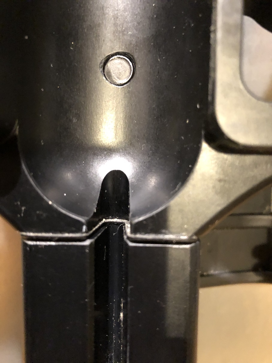

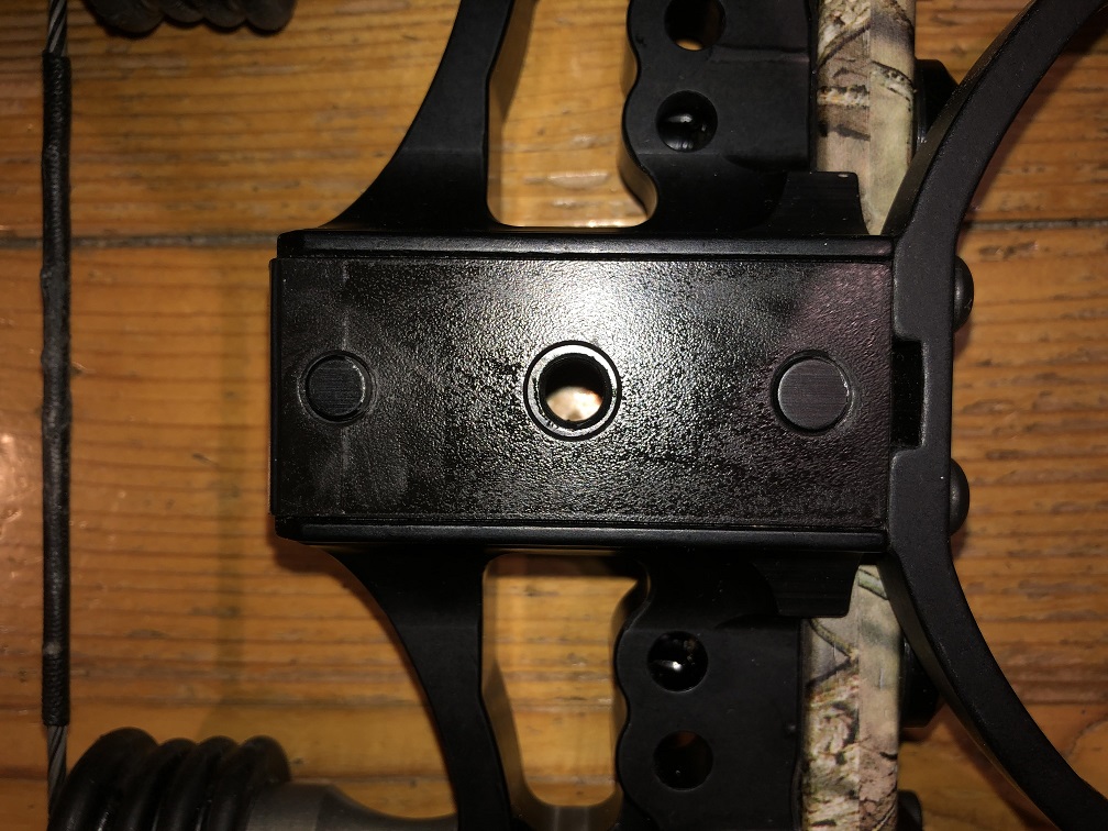

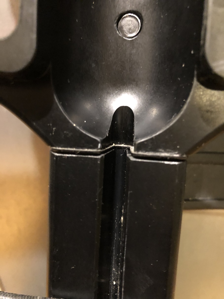

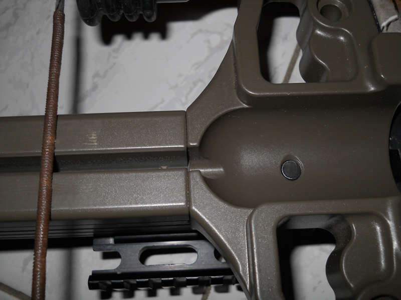

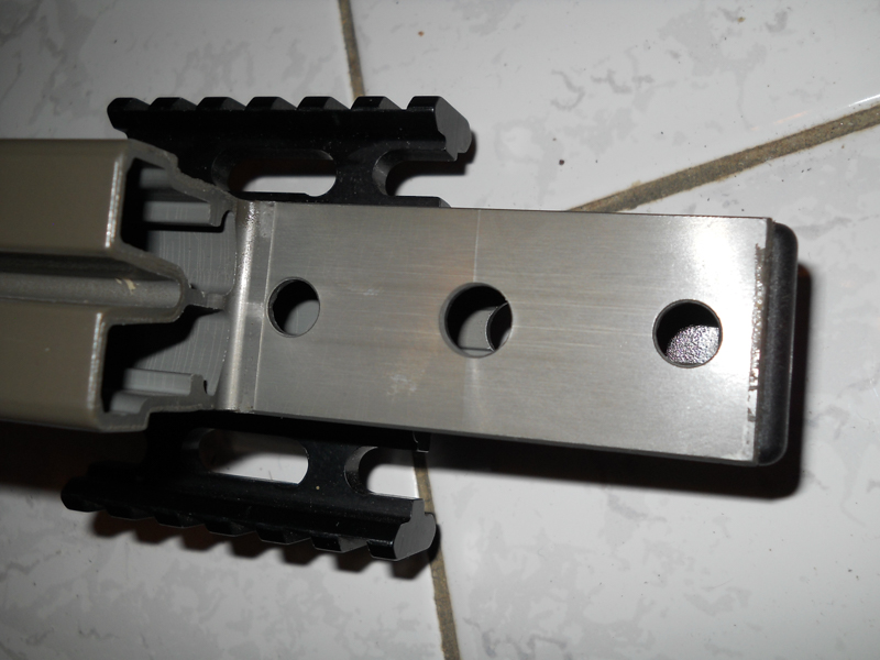

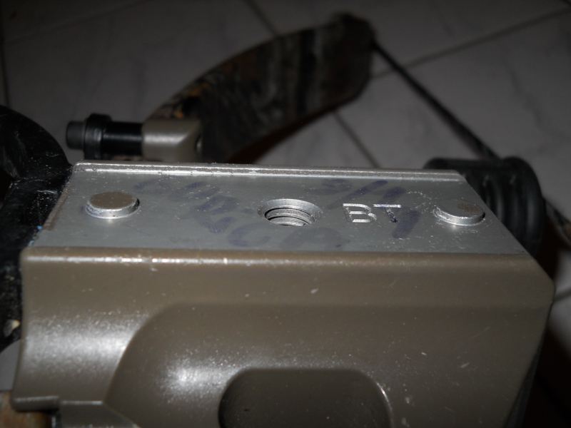

     A dotaz třetí, asi nejzávažnější. Po první stovce ran jsem si všiml vůle mezi riserem a tělem kuše. Hlava je připevněna jedním šroubem a lze jí rotovat v kladném i záporném směru asi o 1/4 mm. Jako laik si myslím, že to vliv na přesnost má (soustřely mám perfektní (okolo 4x4 cm na 30 yds), ale to může být způsobeno i tím, že napínák nasazuji prvně vlevo a poté vpravo), co vy na to? Jak to mám řešit? S Cermanem se mi reklamaci řešit nechce, ale kdyby se jednalo o závažný problém půjdu do toho.
Předem dík za všechny odpovědi.
(12-29-2019, 06:52 PM)Tosh Napsal(a): Ahoj, měl bych několik dotazů. Asi měsíc nazpátek mi konečně přišel Bulldog 385. Zatím jsem bohužel neměl moc času, venku jsem s ním byl teprve dvakrát, má za sebou teprve cca 200 ran. Ale - všiml jsem si hned třech věcí, které mě mírně znepokojily:

- gumové hvězdice - nemám zkušenost

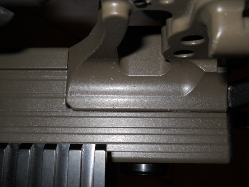

- vůle mezi tělem a hlavou mě zaráží. Přikládám foto jak to má Bulldog 380. Mě to sedí perfektně přesně a nijak se to nevyklá.
Rád bych viděl foto uložení 385.
Bulldog 380 má v hlavě 2 výstupky, které zapadnou do railu. Vše se pokaždé zafixuje ve stejné stabilizované poloze. Šroub toto zafixování jenom pojistí a zajistí. Bez těchto výstupků to nemůže pořádně nikdy držet. Tato kuše má velké nátahové síly a bez pevné fikace je to špatné. Ještě jednou prosím doložit foto.

  1. Ok, přidávám foto, je to de facto stejné jako u tvé kuše. Druhá a třetí fotka jsou s riserem posunutým na jednu a na druhou stranu.

Hvězdičky v tětivě také neřešit, až mi odejdou vyhodím žádný velký efekt se nekoná.
Mezera mezi railem a hlavou se mě osobně zdá nepřiměřeně velká. Porovnej s fotkou ode mně.
Je třeba si uvědomit, že spoj tvoří dva výstupky a fixuje šroub. Pokudk je takováto mezera, a navíc jde radiálně hýbat s hlavou oproti railu, tak to není v pořádku. Bulldog 385 má silný nátah. Při nátahu zcela přirozeně a logicky zabereš nějakou rukou o trochu víc. Proto vzniká možnost, že se ti může hlava samovolně radiálně posouvat. Navíc výstřelem vzniká silný otřes, který to opět může rozhodit a uvolňovat spojovací šroub.
Nejlépe je to celé řádně otestovat. Doporučuji si pořídit sadu ( např. 10 ks ) kvalitních šípů. Já mám vynikající zkušenost na Bulldogu 380 se šípy: Black Eagle Executioner 20". Dají se u nás koupit např. v archery.cz.
https://www.google.com/search?client=fir...CAY&uact=5
S těmito šípy nastřelit kuši zafixovanou na pevné podložce na vzdálenost 30m. Prvně ji nastřel jedním šípem přesně. Pak otestuj ostatní šípy jak lítají.
Já osobně jsem to tak udělal, a ze série 12 šípů mě lítaly všechny stejně.
Poté udělej sérii padesáti výstřelů - stále z pevné podložky se zafixovanou kuší. Na fixaci si pořiď střelecké vaky. Dají se sehnat za rozumnou cenu.
https://www.google.com/search?q=st%C5%99...4&bih=1326
Při testování sleduj zda při natahování dochází ke změně polohy hlava-rail, jestli se hlava radiálně tlakem nátahu posouvá. Nejlépe měřit posuvkou. Totéž sleduj při výstřelu. To porovnávej s přesností zásahů. Pokud tam dojde k radiální rotaci a změně nástřelu, pak je to jednoznačně důvod k reklamaci. A to proto, že spoj není pevný a stabilní.
Toto je moje doporučení jak si s tím poradit a zároveň mít klid v duši.

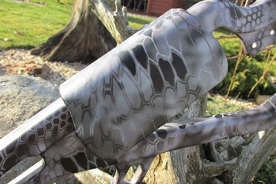

Letos ježíšek usoudil, že jsem byl tuze hodný a nadělil mi nový přírůstek. Zpočátku jsem tady otravoval, pak pročítal vše možné a nemožné, nakonec jsem otravoval Cermana a tak nějak to dopadlo a vyřešilo se to samo. Z čeho jsem vybíral jsem tady psal, chtěl jsem vyzkoušet něco menšího než mám. Micro 355 už není, 308Short a Micro 315 se mi zdálo slabé, 385 Bulldog už moc, tak jsem nakonec vzal střed - micro 335. Mé obavy , které jsem zpočátku měl rozptýlil právě Cerman, vysvětlil mi jak to je s hlavou, respektive rameny gen. 2 a pod a musím říct, že jsem se stresoval zbytečně, protože obrázky nejsou zcela aktuální, nakonec mi došel kousek, který jsem ani nečekal a odpovídá tomu, co nabízejí letos za louží.

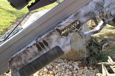

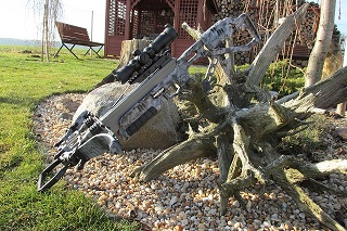

Takže jsem se rozhodnul pro něco alespoň malinko jiného než mám a pořídil Micro 335 Raid Kryptek. Ta nová kamufláž na fotkách vypadá jako modrá, připomíná hadí šupiny, ve skutečnosti je spíše šedá a mě připomíná suché květy. V pozadí spadaného listnatého lesa nebo suché trávy je téměř neviditelná. Technika nanášení této barvy asi bude jiná, než tomu bylo u klasického listí ( Mossy Oak ) barvy přechází z ostré až do rozmazaných odstínů.
   Kuše je osazena vším, co tlumí výstřel, optika je Tact Zone. Malinko mi připadá, že zvětšuje méně, než Dead Zone, ale má jemnější kříž a lépe se s zaměřuje, domečky nepřekrývají cíl. Dojem malinko kazí nálepka na spodku optiky made in china, ale což-tu jsem sundal. Vzdálenost optiky od oka jsem musel nastavit malinko jinak, než u Matrixe, pažby jsou stejně dlouhé, tak nějak přemýšlím proč, asi to opravdu bude zvětšením.
  Kuše perfektně padne do ruky, budí robustní dojem. Hlava je s railem spojena šroubem vertikálně, to byl také jeden z důvodů, proč jsem ji pořídil ( Axe např. je spojeno horizontálně ), prostě robustní excaliburská klasika.
Byl jsem překvapený, že to vůbec není žádný prcek, váhově to je taky pěkný kousek. Při natahovaní docela respekt-posledních 5cm je znát. Raději nevědět jaké síly v ramenech pracují. Při výstřelu se chová velice klidně, žádné vibrace ani kopnutí, ale výstřel je tak nějak hezčí než u výkonově stejného Matrixe. Mám pocit, že střílím z něčeho o hodně silnějšího. Soustřel na čtyřicet metrů s oporou jednou dírkou ( dál jsem se nedostal ). Spoušť na mé blbnutí více než dobrá, opět klasika jako u Matrixe. Jen jsem zvědavej co do budoucna vydrží omotávka tětivy, ty síly co na ní působí jsou docela velké, Matrixe jsem omotával za rok třikrát. Takže když to shrnu, moc povedená záležitost s tou výbavou malinko dražší, ale pokud budete vybavovat levnější kousek naskáče to ještě víc. Jinak na blbnutí už bych asi nedoporučoval jít do většího výkonu, tohle je až dost. Čas samozřejmě ukáže víc, když se vyskytne něco nového, napíšu.
