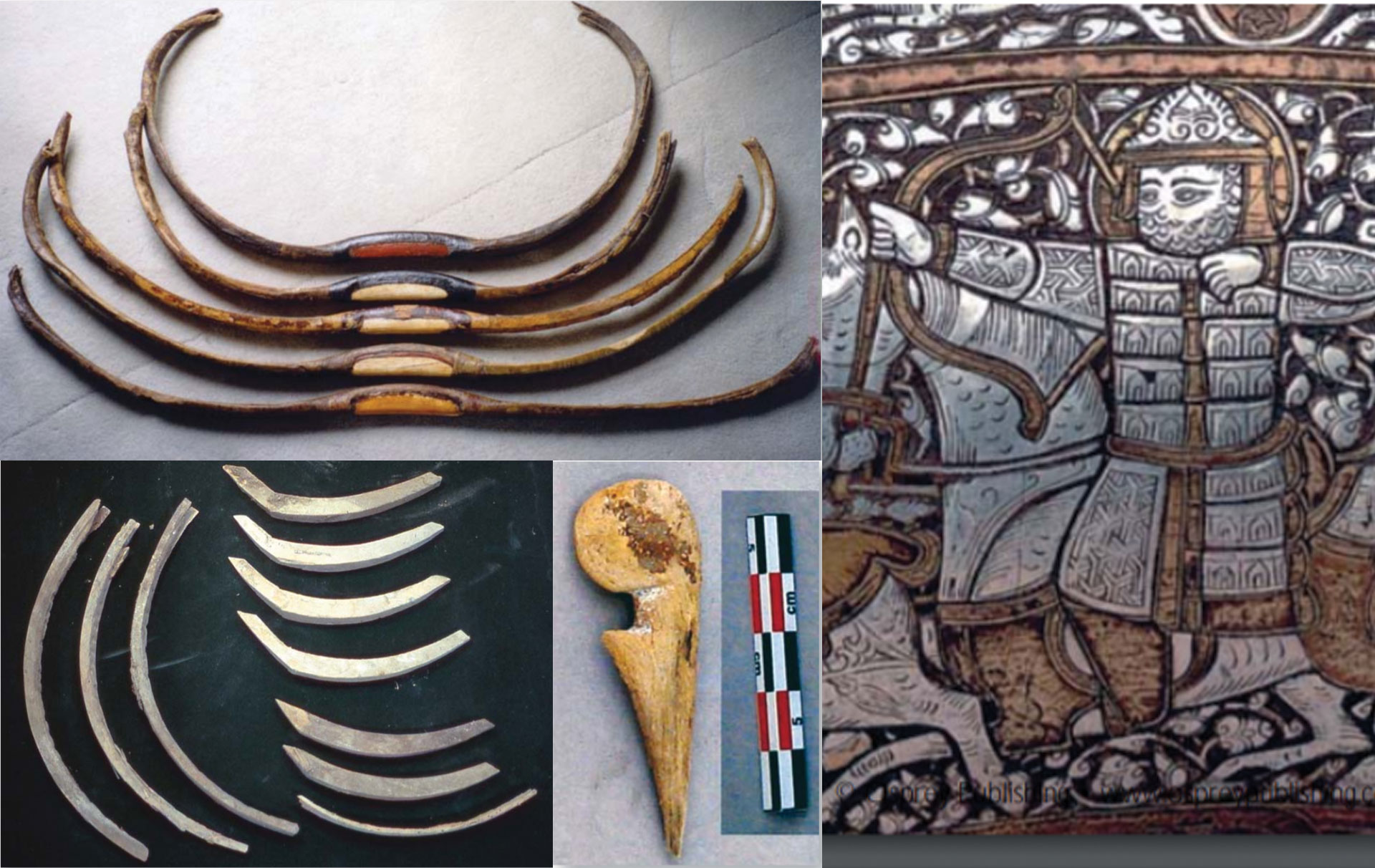

Mongol by bol asi jednoduchší, ale strašne ma láka mamluk. resp. tie luky, ktoré sa našli v Citadele Damascus. 50inch ntn a rohovina 40-50cm by mohla stačiť. Pokúsim sa to vyrobiť podľa Adamovej knižky na výrobu tureckých lukov.

Marek môžeš to nazvať ako chceš (a to je aj ten názov "mamluk") kľudne aj "Košičan"- stále je to len varianta Osmanského lukuku, ktorý reprezentuje posledný vývojový stupeň skladancov. Čiže ťa tvoja túžba ženie do veľmi nejednoduhého hľadania a práce. Ako mňa. Ak však nechceš od toho maximum - ako hlupácky ja - tak streľby schopný do terča pri zodpovedajúcej snahe si urobíš.
