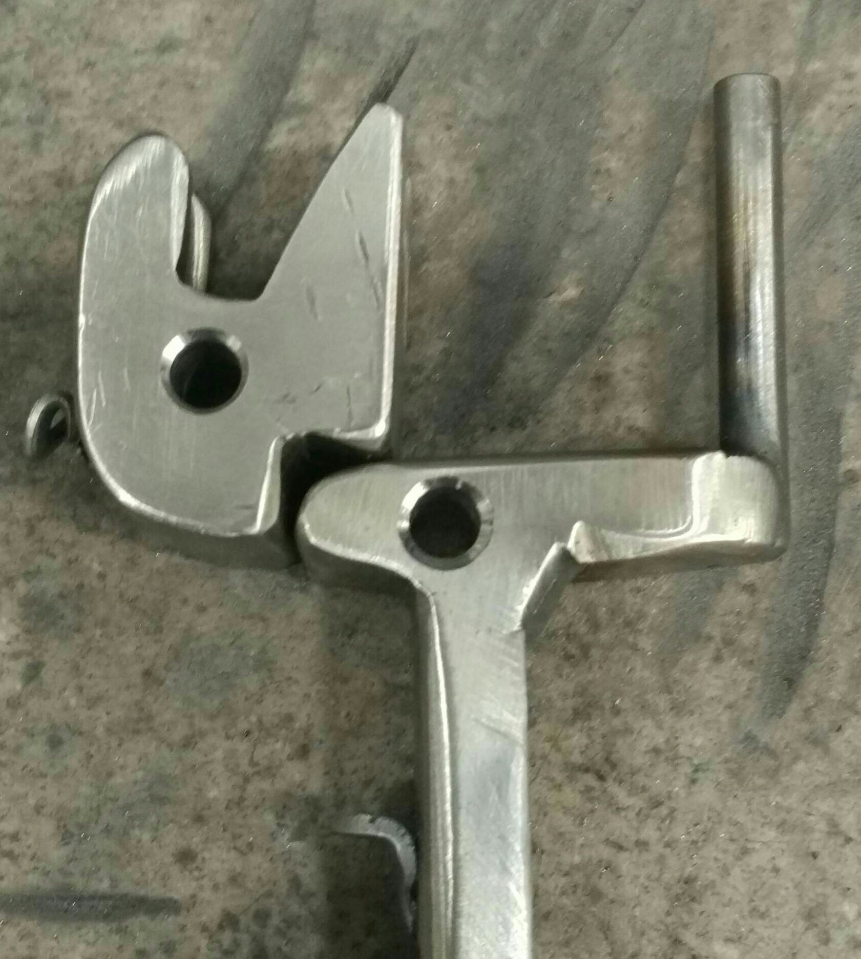

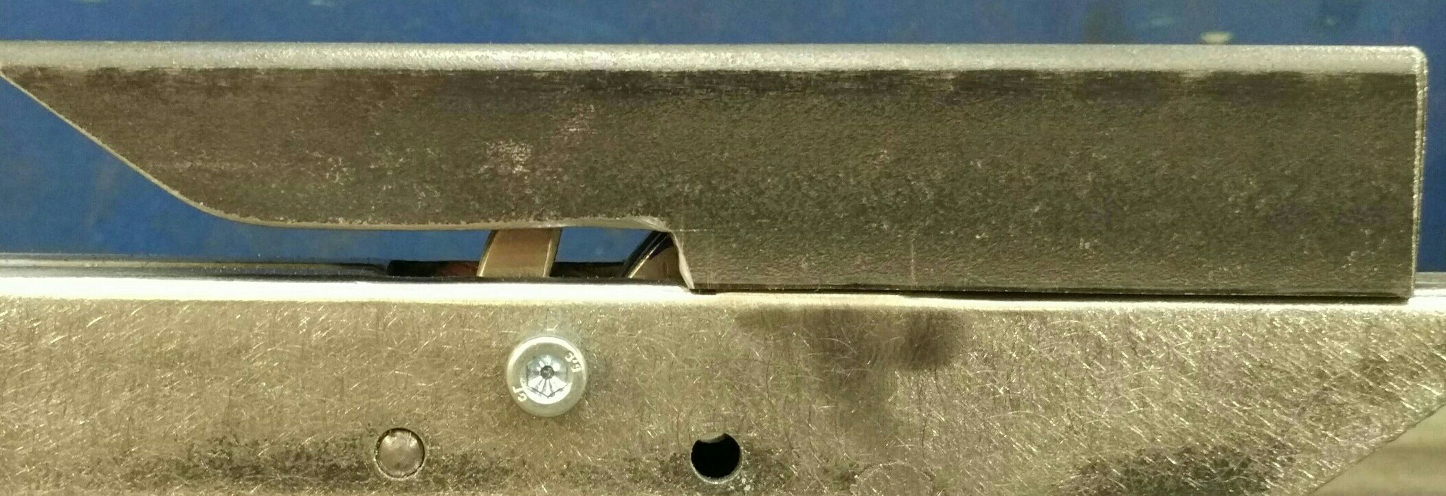

(12-07-2017, 12:16 PM)spitamen Napsal(a): Zo záberov to nevidím, ale držiak lucista je k telu kuše pripevneny ako?zvarenim?ide o pevný -nerozoberatelny celok?
Správne tomu chápem, že pôjde o kladkovu kusu s orechom ako u historickej kuše? Tá diera-medzera medzi orechom a vyplnenou časťou railu bude niečím vyplnená?
A ešte takto.. Skús, sem hodiť fotku budúcich ramien. Alebo aspoň nákres. To uľahčí zamyslenie sa nad pritlakom tetivy..
Ano, je to přivařené. Spouštěcí mechanismus je zjednodušený, automaticky trigger jsem dělal u té dřevěné a tech nervu.. stačilo :-D  nvim jaký mechanismus používají u historických kuší, tato spoušť bude mít pojistku manuální, po každém natahu hned zajistit, jako u předchozí, dá se na to zvyknout. Ty díry kolem spoustě budou zakrytý i ze spodu. Pošlu foto, ale nevím jestli tam něco uvidíš.Navic ten machanismus má ještě jednu výhodu, jde mačkat lehce. U triggeru jsem s tím docela zápasil.
