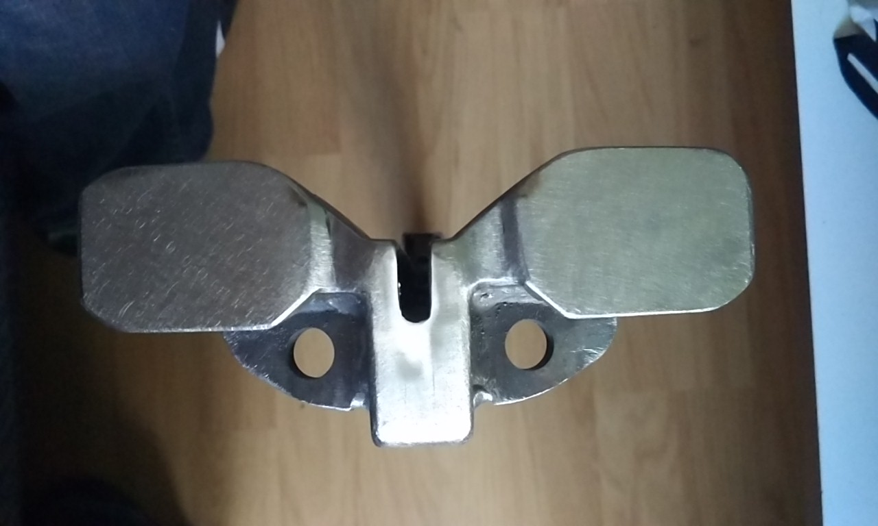

(12-08-2017, 09:56 PM)spitamen Napsal(a): Koli tomu že si to urobil nedelitelne,si si to práve tým poriadne skomplikoval, čo sa nastavenia pritlaku týka. Sekundárne si sa obral o jednu kardinalnu výhodu moderných kusi..jej možnosť zloženia. Keďže ramená nebudeš naklanat ako u hist.kusi,je zbytočné ti uviesť uhol naklonu voči telu.tiez ti nepomôže sila pritlaku tetivy na telo pri predpäti lucista,ktorú možno zmerať silomerom,pretože nemáš možnosť prisposobovania postupným brúsením, frézovanim.aky máš rozmer tych plôch držiaka?budeš mať možnosť posúvať ramená vertikálne po tých plochách? Nemôže ti asi ako vidíš nikto poradiť, keďže niet žiadnych rozmerov, ani predstavy čo bude používané.. Môže ti niekto poskytnúť udaj typu,že bude stred diery pre usadenie ramena 3mm,pod stredovou osou plochy držiaka,ale či to bude údaj pre teba technicky správny, je vec druhá. Odhliadnuc od toho že máš ako vravíš možnosť jediného vystrelu..
No jo, začal jsem hrr a teď na to doplacim... S ramenama to mám těžký, původní plán byl z lyží, myslel jsem si, že když je lyže na povrchu chráněna nějakým  plastem, nebude to nic nebezpecneho kdyby náhodou praskly, nerozlitnou se...délka ramen  měla být 370mm, šířka 48mm. Plochý držáku jsou 40x60 mm . Navic kladky jsem si udělal o průměru 90mm ( což si myslím že je zbytečně moc, asi i  větší šance na vyklouznutí tětivy.)zkrátka a jasně, pohnojil jsem to, v této situaci by bylo asi lepší upustit od kladek a udělat z toho reflexní.. jsem amatér a podle toho to taky tak vypadá :-D Každopádně děkuju vůbec za to, že se mnou ztrácíš svůj čas. :-D

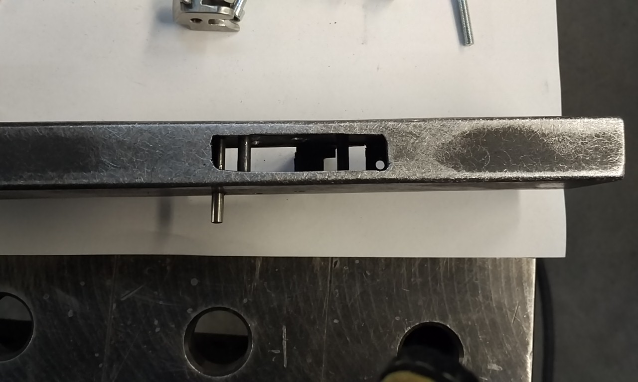

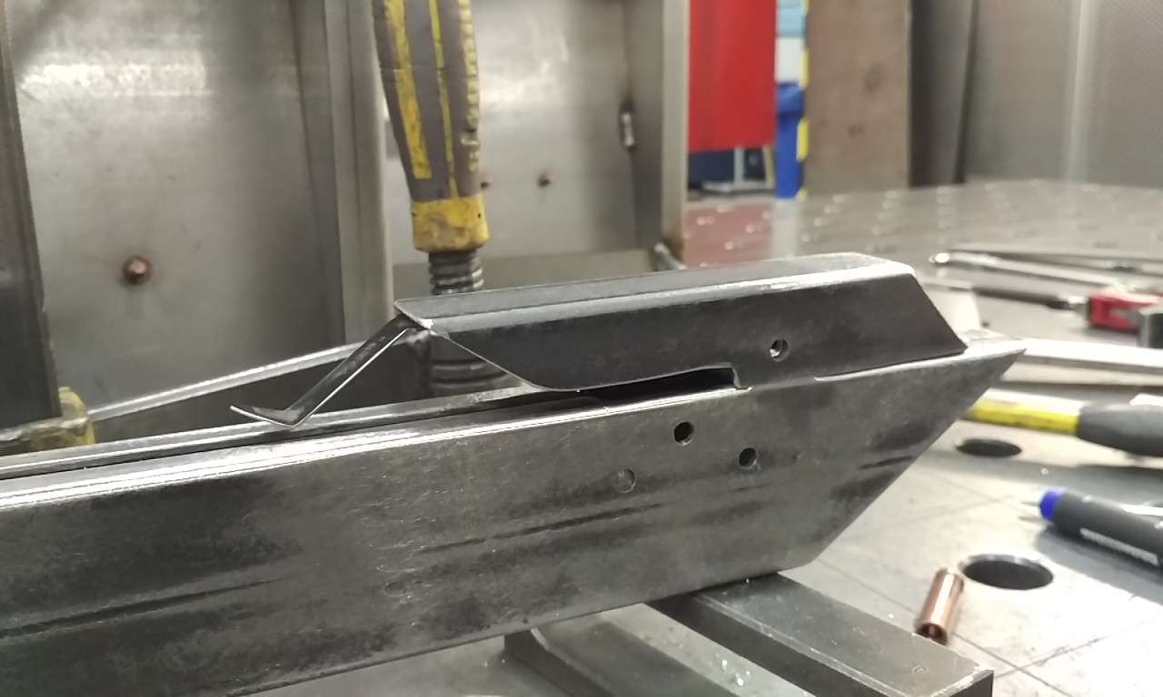

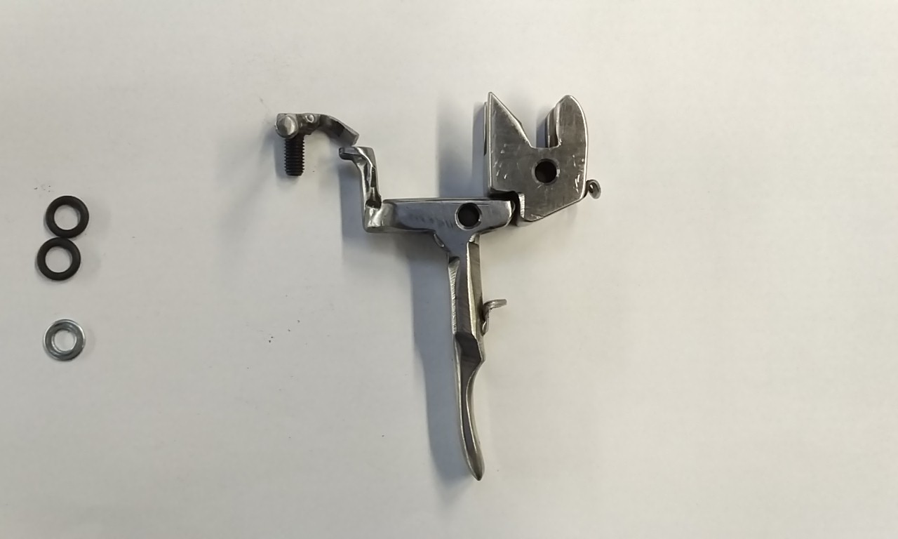

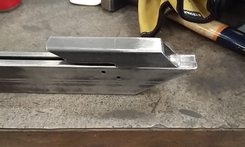

Jinak práce trochu pokročila. Doladění mechanismu. Pojistka je velice primitivní, ale funkční. Musel jsem trochu prodloužit konec jeklu. Přítlačné perko na šíp je zhotoveno ze stahovacich pasku, co se používá na přepravu palet s materiálem, pásky jsou pružné. Perko je na pevno svařené, nechtěl jsem, aby se třeba časem samovolně povoloval, je to pak opruz to furt štelovat. Šrouby použiju jiné, z plochou hlavou. Teď začnu shánět materiál na pažbu, rozhodl jsem se pro jasan, nebo máte lepší nápad? Budu rád za radu.
Spouštěcí mechanismus. Sváření, broušení atd

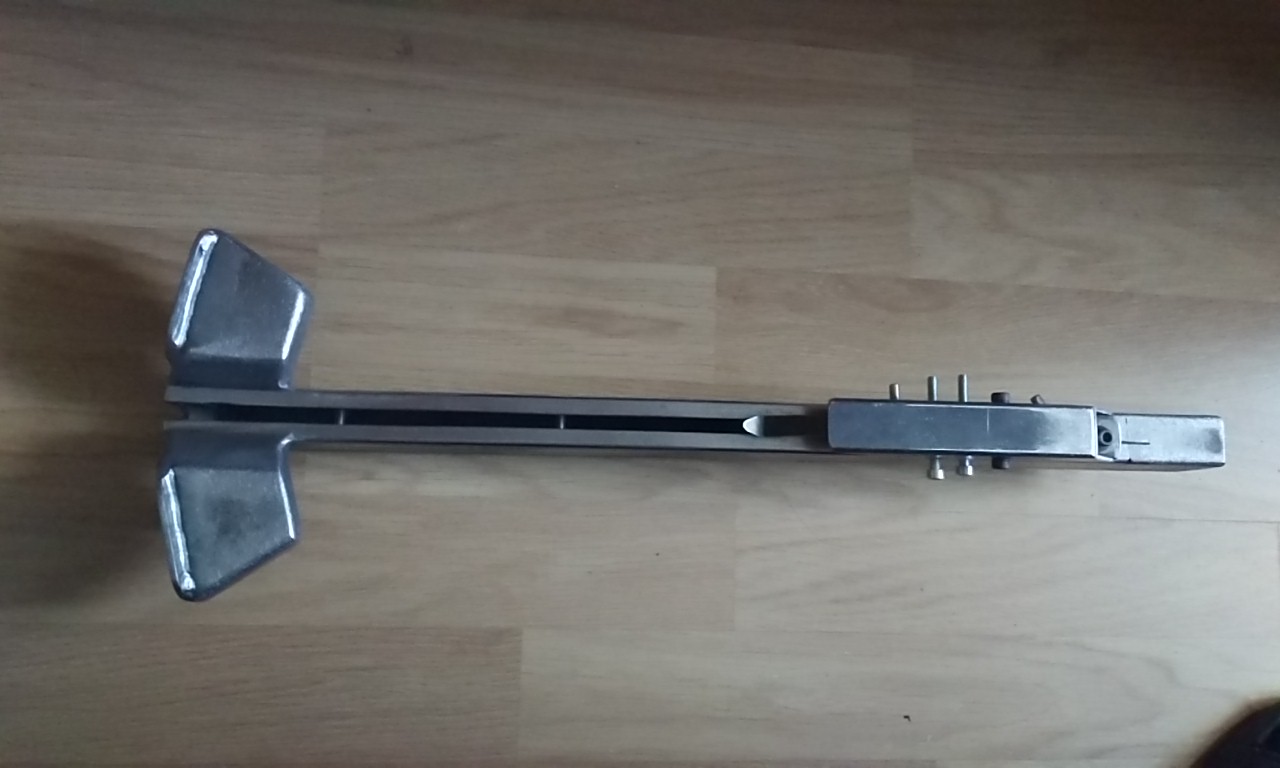

Kovové tělo kuše, pojmenuji ji treba Dragonfly :-D
