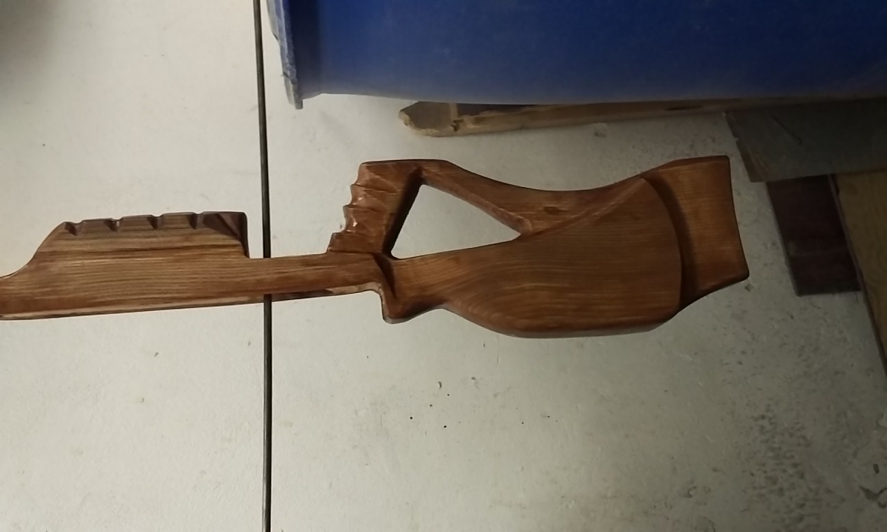

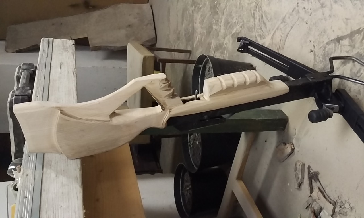

Práce se trochu posunula....
 Dokončení tvaru pažby. rukojeť, předpažbí...

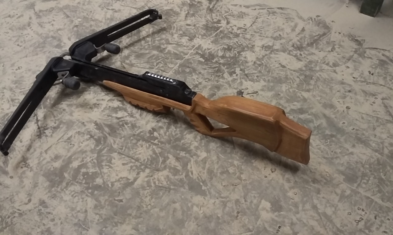

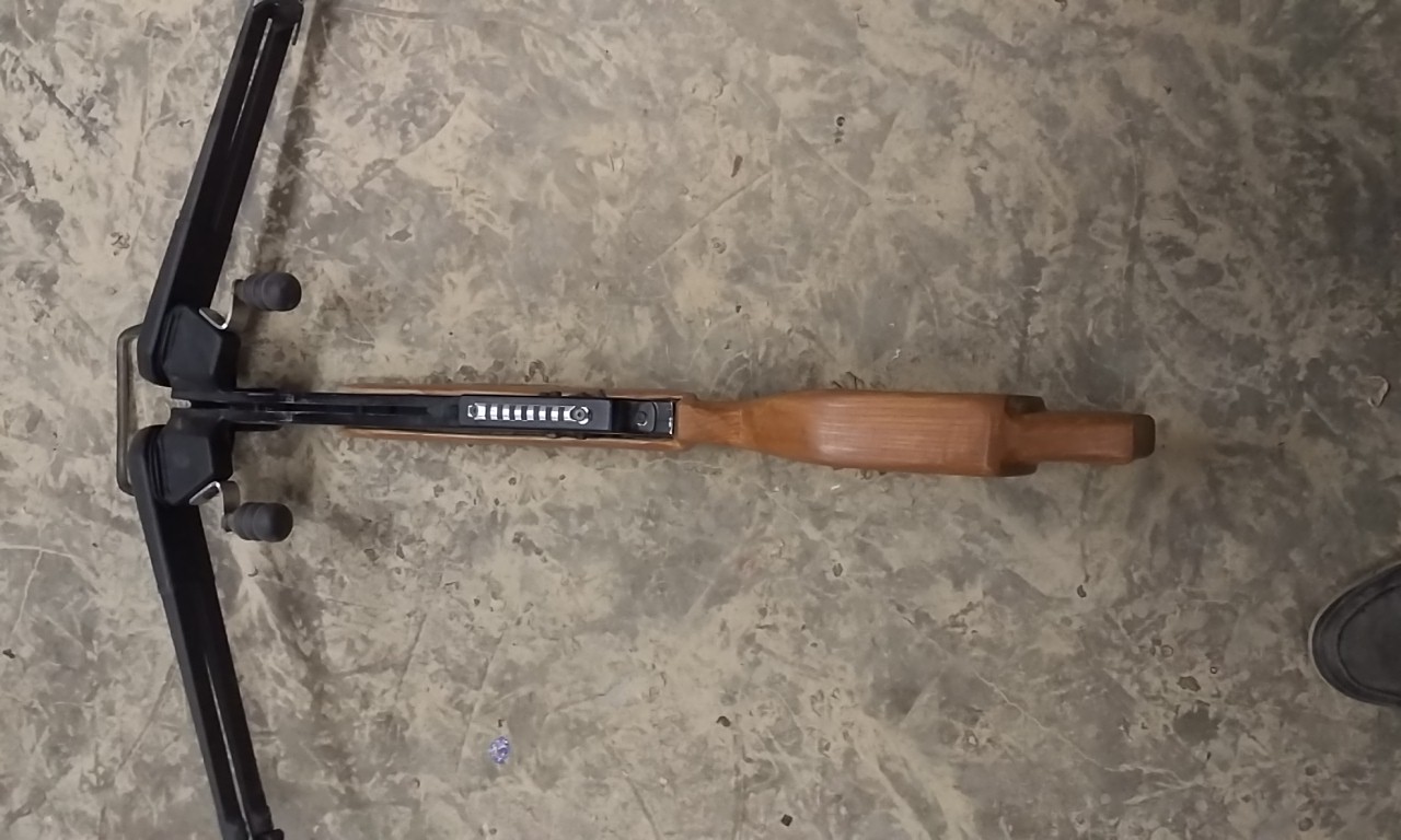

 Lakování....
Dragonfly Crossbow  Big Grin ...
