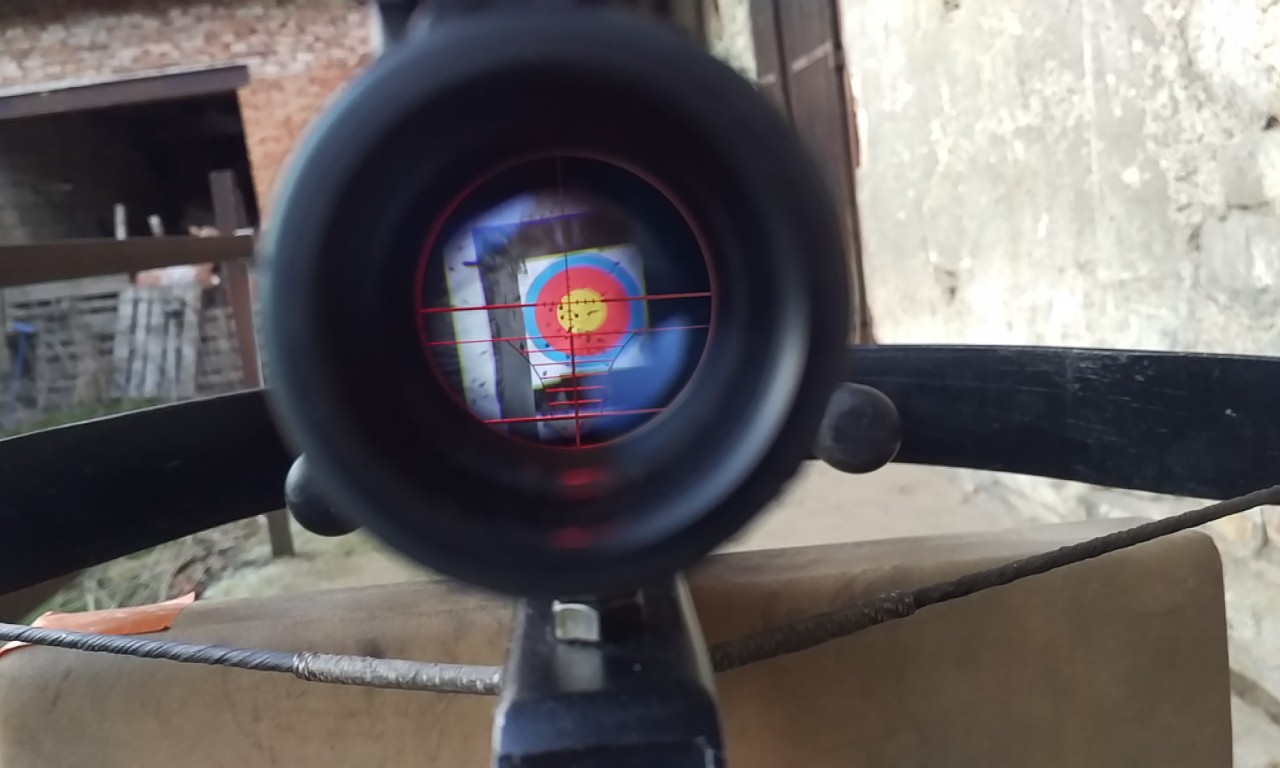

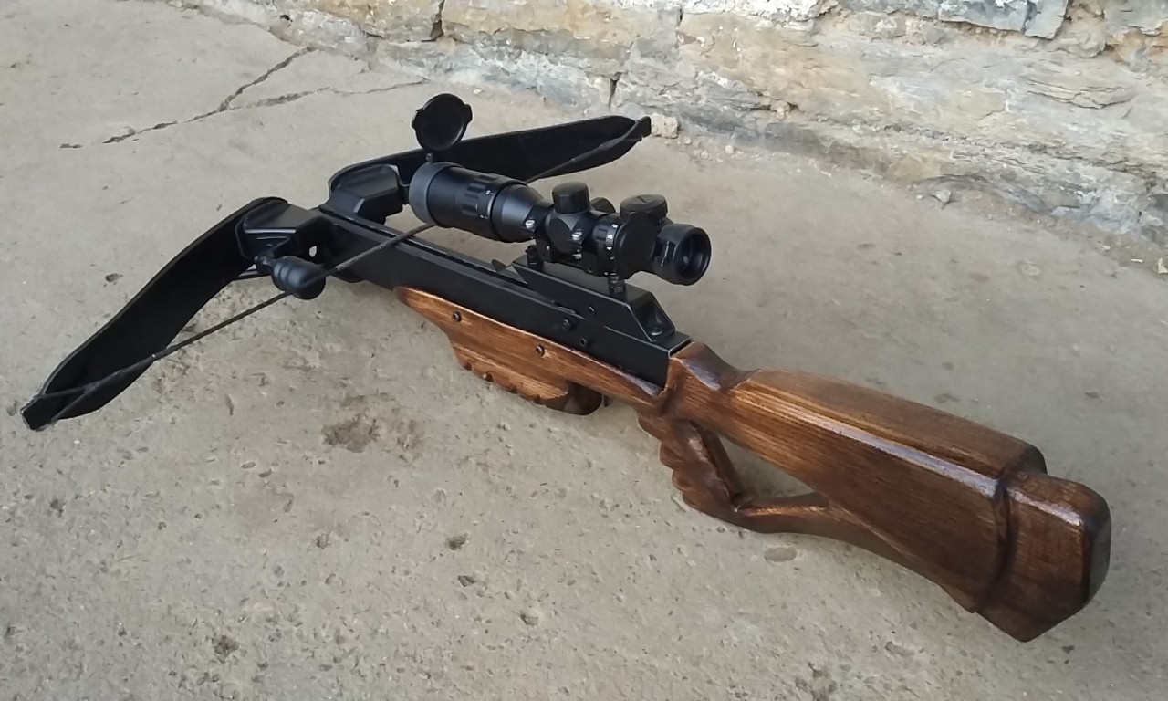

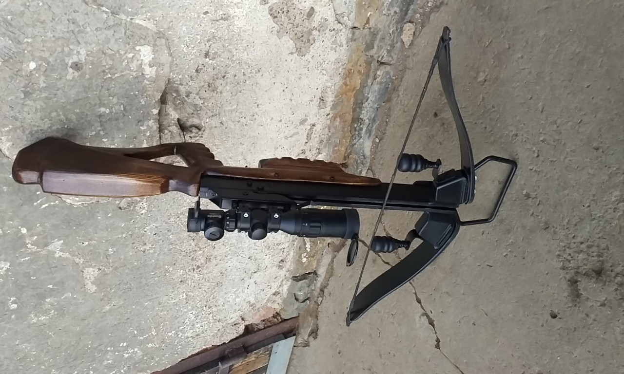

    S kuší jsem pokročil do finále...
 Narazil jsem na nemalé problémy s rameny. Jak se dalo čekat, Praskaly...
   Musel jsem čelit mnoha rozhodnutí, první problém byl pantový systém pro uchopení tětivy.
bylo to zbytečně složité a pro konstrukci ramen z lyží nevhodné..
Obalení ramen do bužírky kvůli bezpečnosti pomohlo i k větší napínací síle, ale výsledný efekt ( předání energie do šípu) už bylo mizerné.
  Mezi další negativní vlastnost bylo to , že ramena ztrácely na své pružnosti, proto praskaly.
Jednou jsem se už rozhodl, že vyrobím kuši z lyží, a tak jsem i činil...
  Jediná možnost jak toho docílit bylo vzdát se ještě o chloupek ( chlup jako kráva) výkonu a zhotovit to z přední časti lyže.

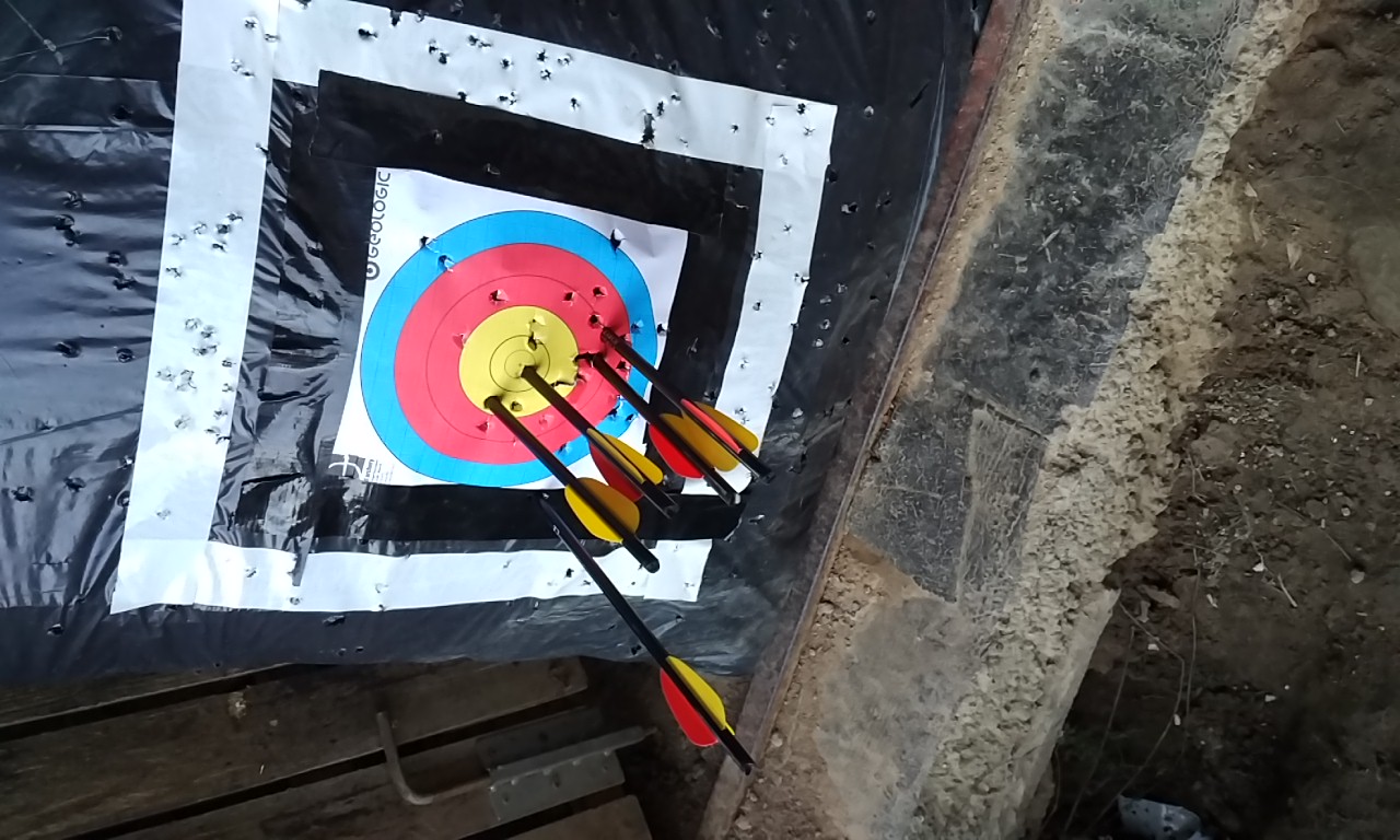

 Výkonově je to opravdu jen tak pro zábavu na zahradu max do 30m. Ale i tak je to radost z ní střílet. :Smile
   Pažbu jsem trochu doladil, znovu obrousil a natřel Lazurou.
Po zaschnutí jsem ji natřel bezbarvým lesklým lakem. Schnutí trvalo cca 2 dny. ( 1 den v dílně kde bylo tak 5C°, následně 1 den při  pokojové teplotě)
Z kuše zatím střílím 16" duralové šípy. ale chtělo by to něco lehčího. Na Aliexpressu jsem zahlídnul 13" karbonové ( sklolaminátové) šípy, tak zvažuji, že bych je objednal. Přece jen budou asi lehčí, tak by to mohlo lítat o něco lépe...
   Přikládám nějaké foto..

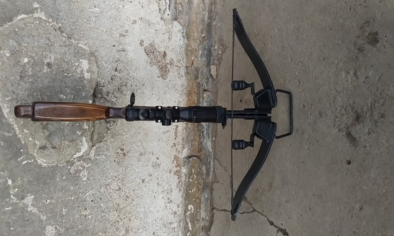

Jo,  málem bych zapomněl, mám rozdělaný další projekt. Tak jen ve zkratce: půjde opět o konstrukci z jeklu, sklolaminátové lučiště 150lb, pažba z exotického dřeva Meranti, je to opravdu pěkné dřevo.
Ještě nějaké foto....
