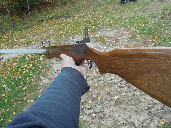

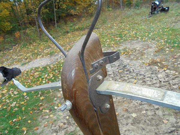

Obě se vyznačovaly pěknou dřevěnou pažbou, s povrchovou úpravou lakováním, ocelovými částmi uchycení ramen, nášlapu či záchytu a spoušťového mechanismu. Ten měl v sobě automatickou pojistku proti výstřelu. Mířidla byla mechanická, seřiditelná. Kuše nebyla uzpůsobena k uchycení optiky (nutno přihlédnout k době vzniku a cenové kategorii zbraně). Reflexní jednodílná ramena byla vyráběna z hliníkové slitiny (7075-t6 - v té době jsme ještě hodně let před vesmírnými lety a použitím syntetických kompozitů). U velkého typu Powermaster měla šíři 33“ a nátahovou sílu 80 lb (délku nátahu neznám, ale pokud bych vycházel z fotek a poměru délky nátahu vůči šířce ramen, který by měl v ideálním případě pro slitinové materiály činit cca 0,4, tak by to mohlo být kolem 13“, což je na tehdejší dobu hodně a dávalo by relativně slabému ramenu slušnou energii, byť na úkor životnosti). Jednodílné rameno je uloženo jednoduše ve výřezu v předpažbí, který kolmo přerušuje rail. Jeho umístění níže, pod relativně mělkou drážkou pro vedení šípu a letky, zajišťuje přítlak tětivy na railu.

Ramena tedy byla účinná a rychlá, ale po jisté době buďto vadla a měkla, načež začala ztrácet výkon a ohnula se nebo křehla a pak docházelo k praskání ramen. To se nejčastěji stávalo v místě jejich středu. Další problém, který se u kuše objevil byl tzv „phantom fire“, náhodné spuštění natažené kuše. Právě tento problém, časté praskání ramen, zranění, žaloby a poškozené jméno firmy byly důvody k ukončení výroby kuše Powermaster a následně i činnosti celé firmy. Zde je svolávací dopis z roku 1976 na 15 000 kuší.
