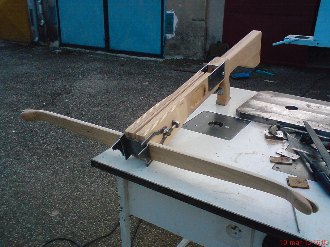

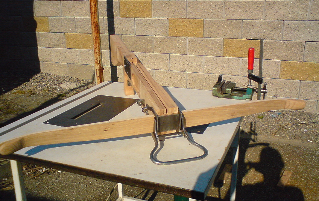

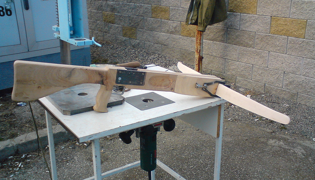

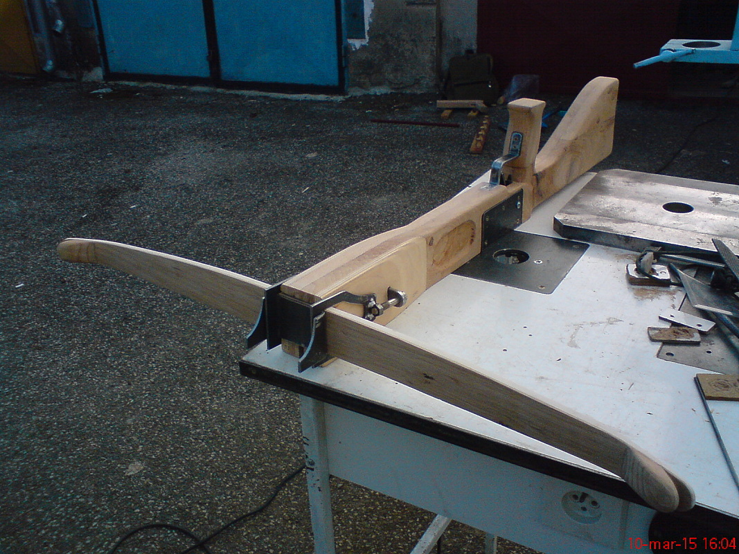

Páni, ďakujem za postrehy a pochvalu. Keďže nemám doma internet, tak budem pridávať príspevky sporadicky....Lučištia som mal vyrobené štyri, všetky praskli Undecided . teraz už aj viem prečo. Všetko je nafotené, postupne to sem dám.
Spitamen: liesku som použil iba preto, že som s lieskou začínal pri mojom prvom luku. Viem, že to nie super drevo. Už mám nachystaný agát a jaseň. Tieto lepené drevené lučištia sú hotová alchýmia Wink ...Lepidlo som použil kožný glej. Dosť blbo sa mi s ním lepí, pretože treba pracovať rýchlo, lebo rýchlo tuhne. Bolo by možné použiť aj nejaké syntetické, ale výhoda gleju je, že sa dá opätovne rozlepiť. Tak som postupoval pri oprave zlomeného lučišťa, nahriatím sa dá spoj celkom dobre rozlepiť...
Plánujem ešte kombináciu dreva a sklolaminátu...

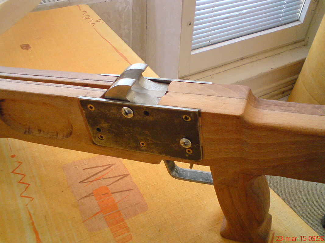

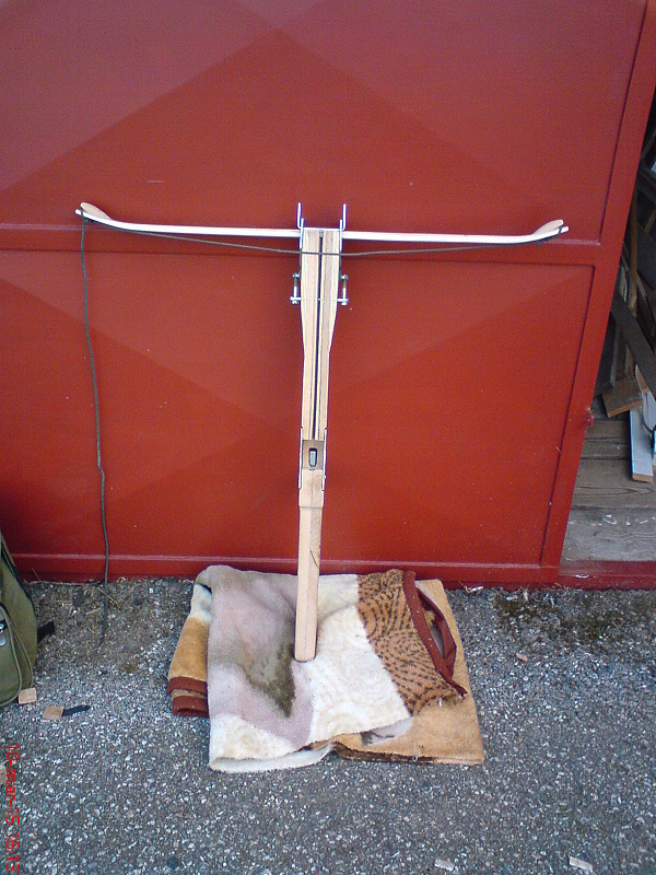

kuša aj s lučišťom

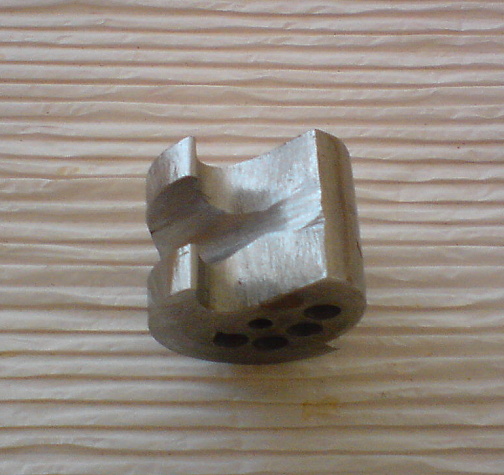

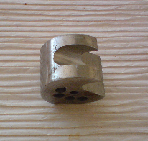

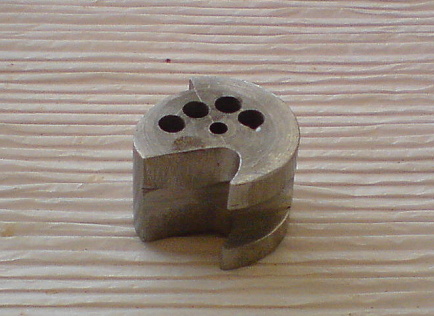

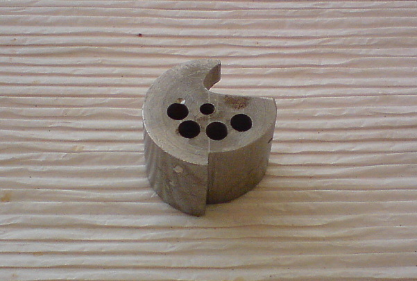

oceľový orech
