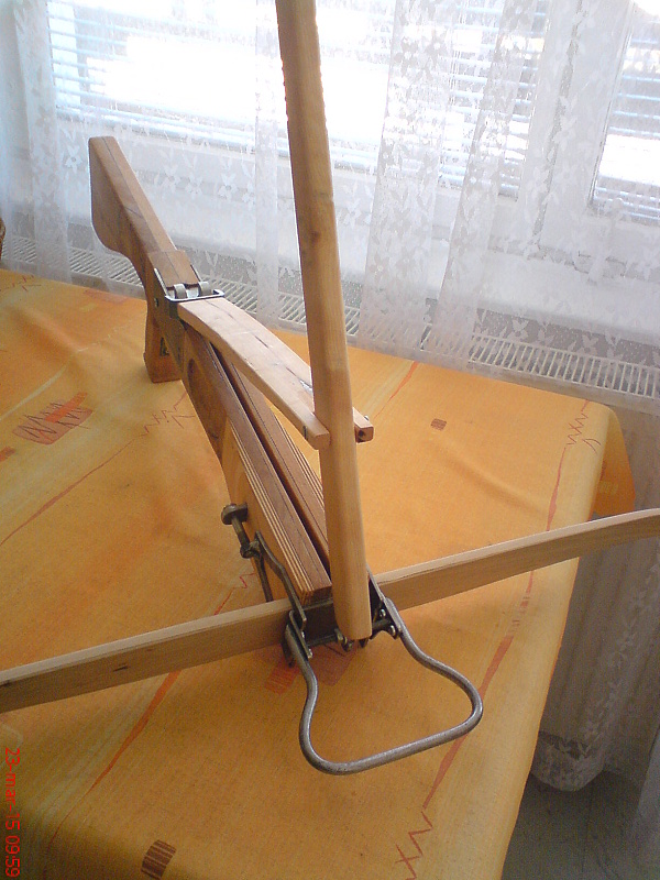

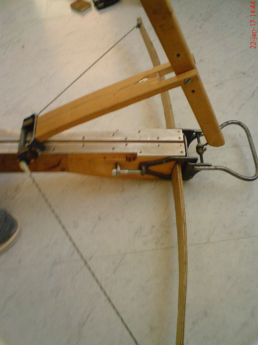

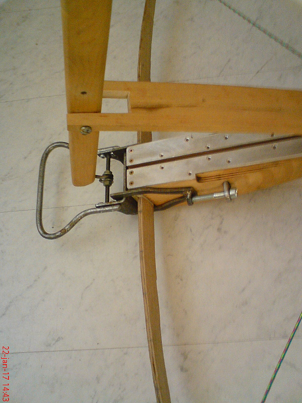

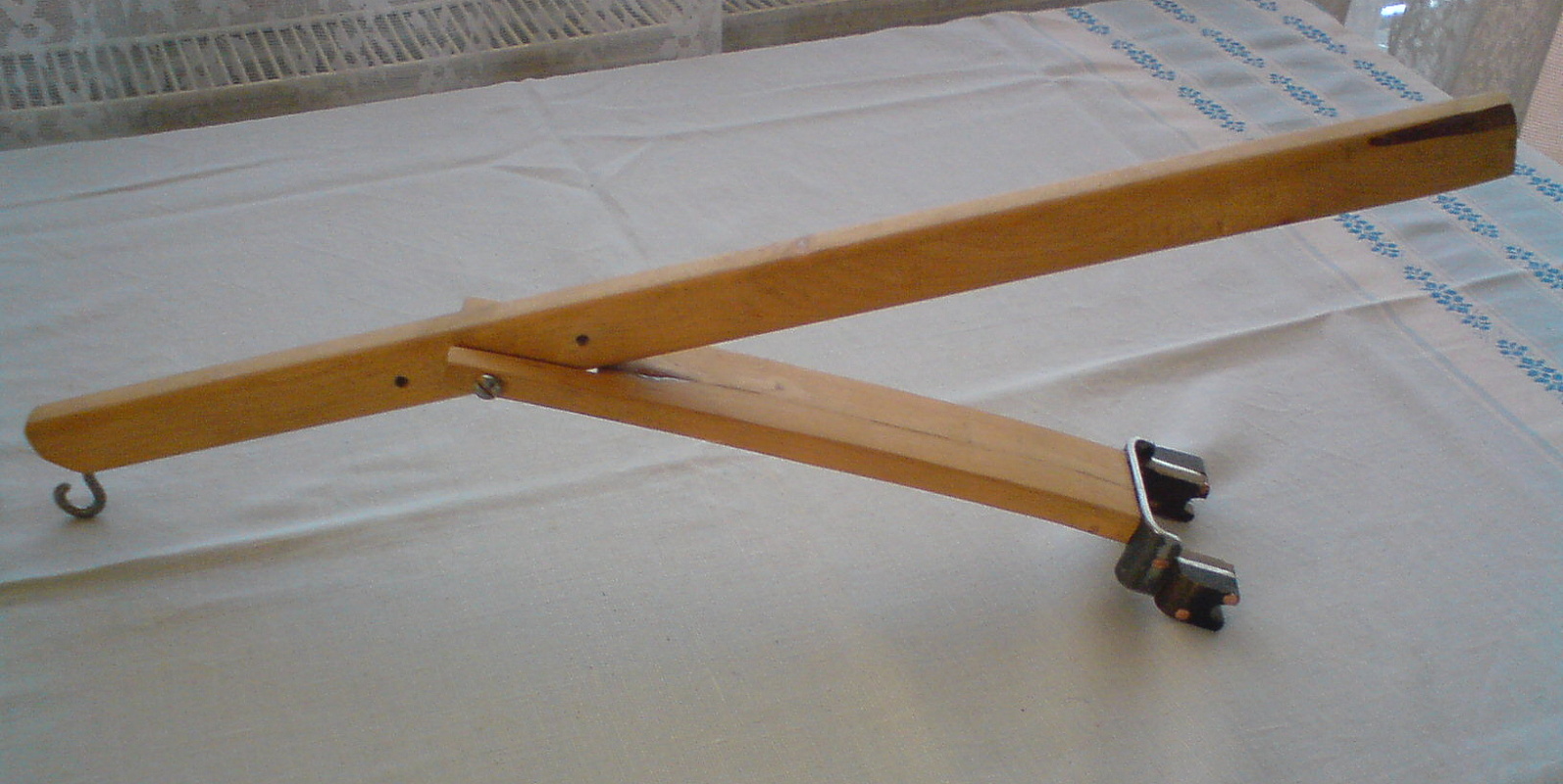

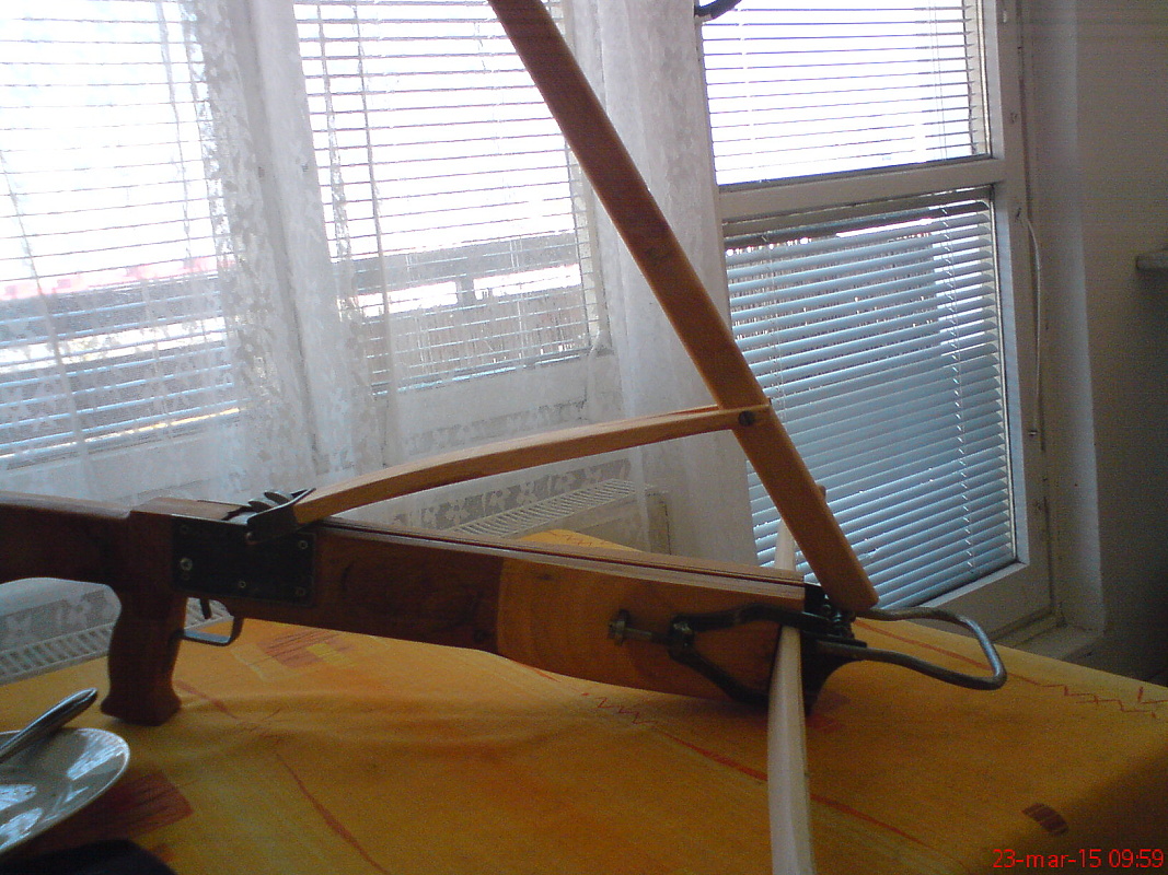

na skladacej kuši pri pokusnom napínaní lučišťa z lyží praskla provizórna tetiva z paracordu. Uvoľnené rameno vytrhlo upevnenie duralového hranola v soche a ohlo úchyt z 3mm plechu [Obrázek: icon_smile.gif]

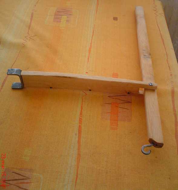

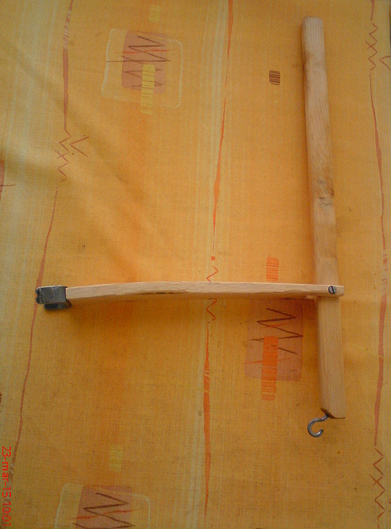

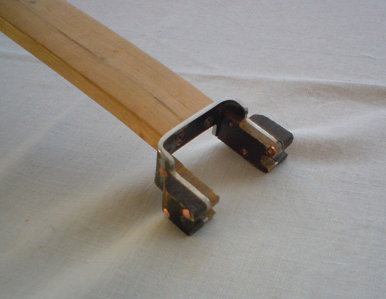

N napínanie som urobil tlačnú napínaciu páku (dlhé rameno z brezy, krátke z liesky), tlačnú čeľusť som rozšíril fiberom tak, aby otláčané miesto na tetive nebolo príliš malé. Fiber som pripevnil k plechu medenými nitmi.
