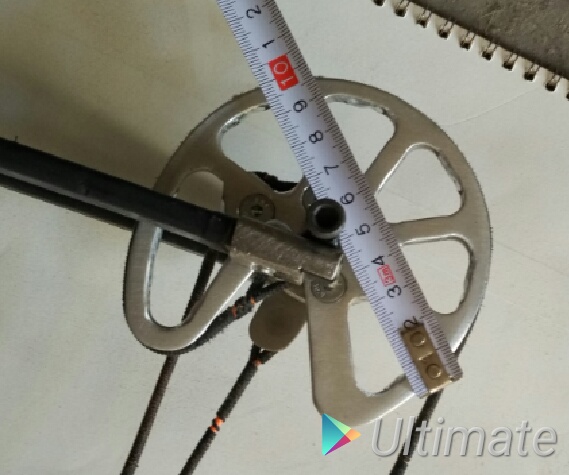

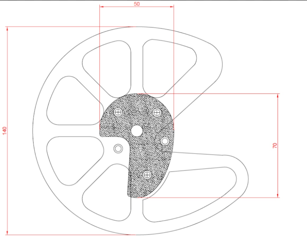

Narazil jsem na docela velké problémy ohledně velikosti kladek. Původní velikost byla 140mm, já si to nechal změnit na 100mm, tím pádem jsem ovlivnil mnoho věcí, které bylo potřeba doupravit. Jako napriklad:

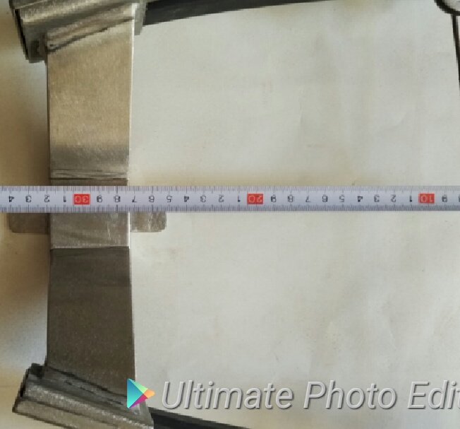

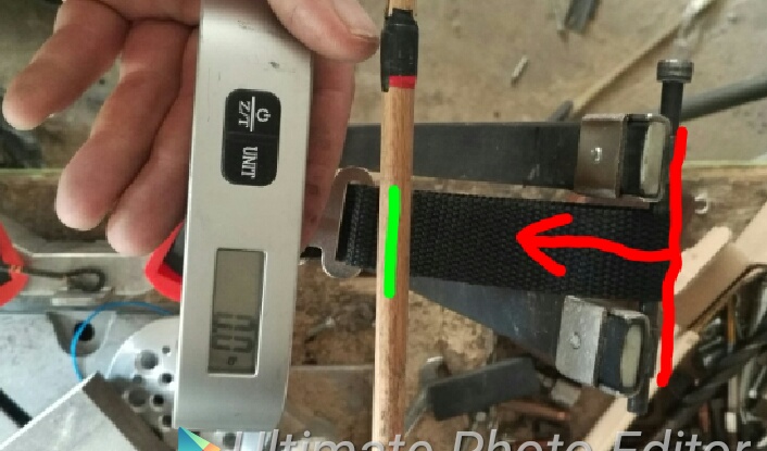

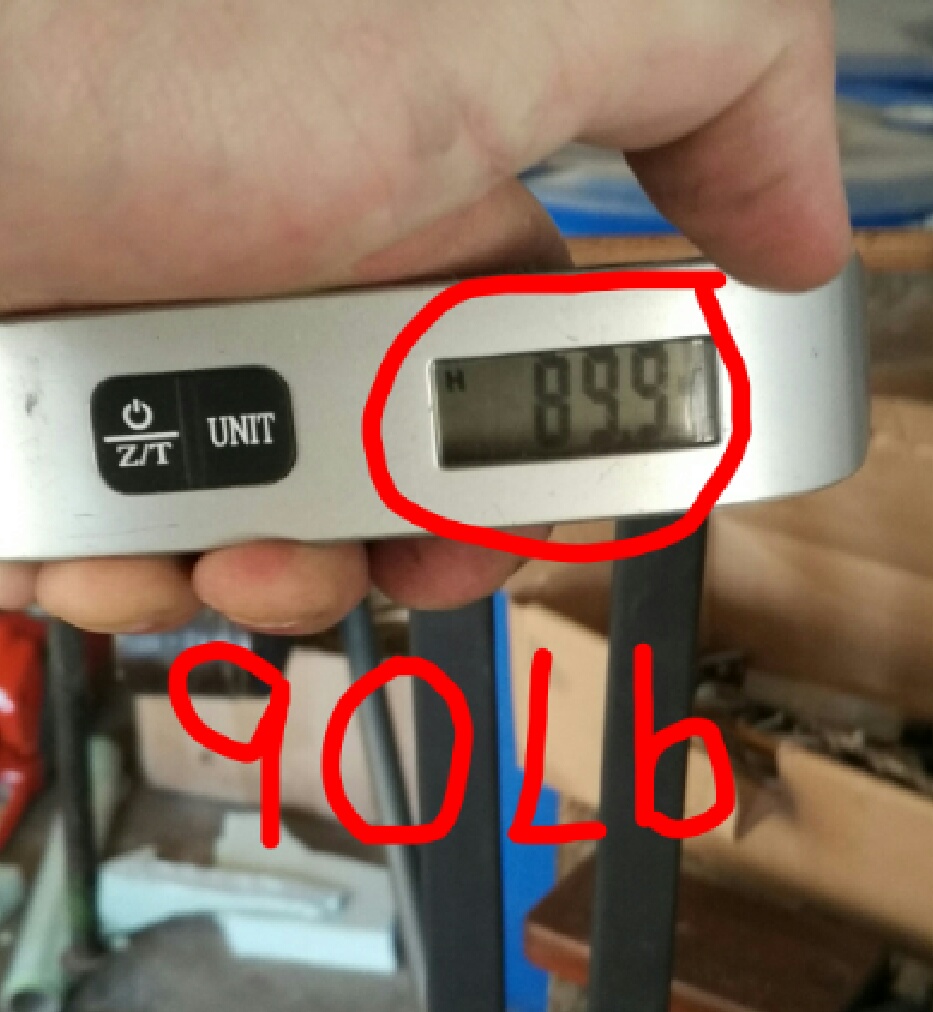

Natahová vzdálenost. Z původních 425mm jsem klesl na 340mm. Aby mi záchyt tětivy + spoušť  nevycházely  do držáku ramen, ale za  držák ramen. Kvůli tomu  jsem musel zkrátit ramena asi o 60mm. Zbytek  nastavím tětivou a lanovody. Všechno  to  ovlivnilo natahovou sílu + 40 lb. Při testech natahování to šlo jako po másle, ale je třeba si uvědomit, že v ramenech a v kladkách + tětiva je uložena obrovská síla 180lb což je něco okolo 81.64 kg.  Budu muset vyrobit tětivu a lanovody mnohem odolnější, z více vláken, to může nemile ovlivnit velikost vodící drážky v kladkách. Atd. Vše je prováděno zatím jen s natahováním, jak testy dopadnou při vypouštění? Toť otázka... Každopádně vše testuji s ochranným štítem přez obličej. Ty máš tu výhodu, že jsi si na tyto testy  zkonstruoval kladkostroj, pomocí něho jsi v bezpečné vzdálenosti.
