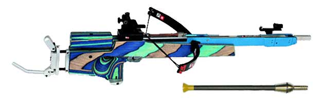

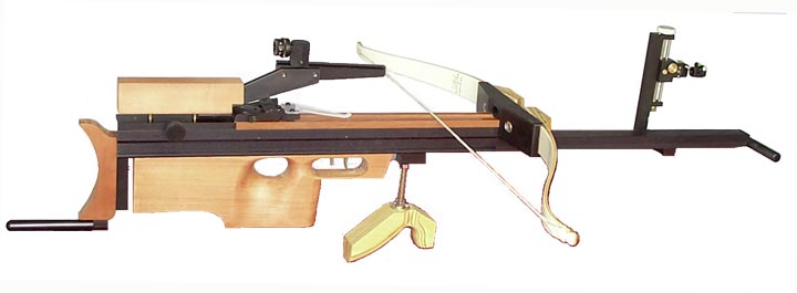

Terčové kuše "Match crosbow" mají zmiňovaných 175 lb při 7,8" (200 mm) pro 10 metrů.
a až 660 lb při 7,8" (200 mm) pro 30 metrů.
