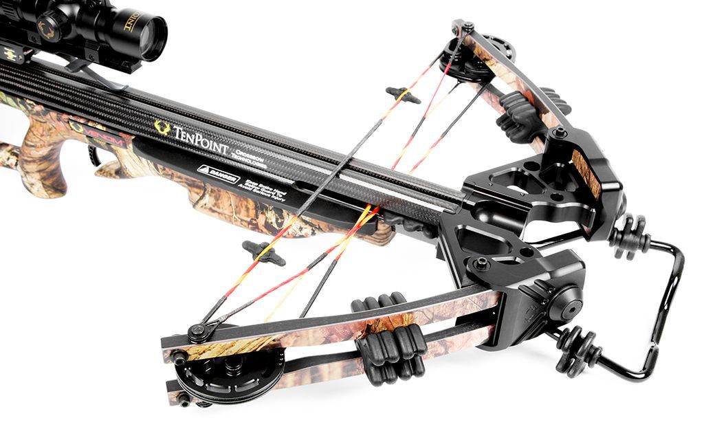

Největší podíl na utlumení vibrací mají, jak píše KOŘEN, tlumiče tětivy. Další tlumící prvky jsou spíše doplňkové.

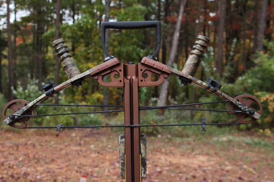

U kuší s dělenými rameny se nejčastěji používají gumové tlumiče umístěné mezi ramena a to rozličných tvarů.
Velice časté jsou podélné, housenkovitého tvaru, od výrobců jako TwistLox, Sims, LimbSaver,...
Velmi často se používají i kruhového tvaru. Zde v podání firmy Bowjax (pavoučci), Sims , SVL, LimbSaver (koláčky)
Jako poslední typ jsem zaznamenal tlumiče ve tvaru špalíku od firmy Xfactor.
Ty by měly být zároveň i velice účinné, ale to uvidíme, až je vyzkouším osobně.
Kuši můžeš doplnit i nalepovacími typy tlumičů, tlumiči na tětivu, třmen nášlapu, přítlak šípu apod.
Takto nastrojená kuše je potom ověšená jak vánoční stromeček, ale svůj význam a funkci to má.
