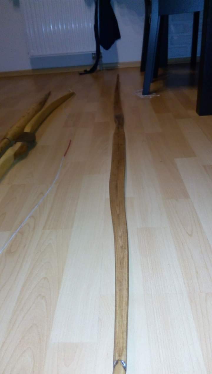

(11-21-2018, 07:01 PM)woodan Napsal(a): ono to veľmi kruhový tiler nie je, to by muselo pracovať aj madlo. Vidieť že ramená sa najviac ohýbajú za rúčkou, tam je to drevo aj najviac preťažované. Špičky pri takej libráži kľudne zúž na 8-10mm, získaš čosi na rýchlosti. Ale bude to dobré drevo. Z akej nadmorskej výšky to môže byť ak spomínaš Fatru? Ja mám s lieskami u nás spravidla len zlé skúsenosti, prišlo mi to drevo strašne mäkké, rýchlo strácalo silu...Ten link na facebook nejak negunguje, skús postnúť nejaký iný, celkom ma tá tvoja ostatná práca zaujíma. Je tu už málo ľudí čo strúha Wink Veľa zdaru v ďalších projektoch. PS: mám rovnaký silomer aký máš na fotke Big Grini
Moc s tym spekulovst nechcem spicky s u 1,1x1,5cm. Drevo je z lubocnbianskej dolinu cca 600m.n.m. dalej je par foto vsetko lieska. 40lb na 28"
Take starsie.
[attachment=1249 Napsal(a):woodan pid='2882' dateline='1542823271']ono to veľmi kruhový tiler nie je, to by muselo pracovať aj madlo. Vidieť že ramená sa najviac ohýbajú za rúčkou, tam je to drevo aj najviac preťažované. Špičky pri takej libráži kľudne zúž na 8-10mm, získaš čosi na rýchlosti. Ale bude to dobré drevo. Z akej nadmorskej výšky to môže byť ak spomínaš Fatru? Ja mám s lieskami u nás spravidla len zlé skúsenosti, prišlo mi to drevo strašne mäkké, rýchlo strácalo silu...Ten link na facebook nejak negunguje, skús postnúť nejaký iný, celkom ma tá tvoja ostatná práca zaujíma. Je tu už málo ľudí čo strúha Wink Veľa zdaru v ďalších projektoch. PS: mám rovnaký silomer aký máš na fotke Big Grin
Sorry ale toto forum dost blbne uz som odoved napisal 2 krat.ale nezobrazilo sami tak do tretice
No spicky su teda na zareze presne 1,5 cm hrubka len 1 cm, tak neviem , letokruhov som naratal na madle 12 na cca 2,3cm...ma to.byt dar nechcem s tym moc spekulovat aby som to neposral, set nejak 1cm , nadmorsku vysku asi 600m.n.m v doline pri Lubochni. A mam liskac 40lb  asi dva roky nyslim ze nezoslabol o lybru. Kolko ludi tolko chuti,v pohode. U.mna je to dostupne drevo. No tak posielam este daco z toho fb
