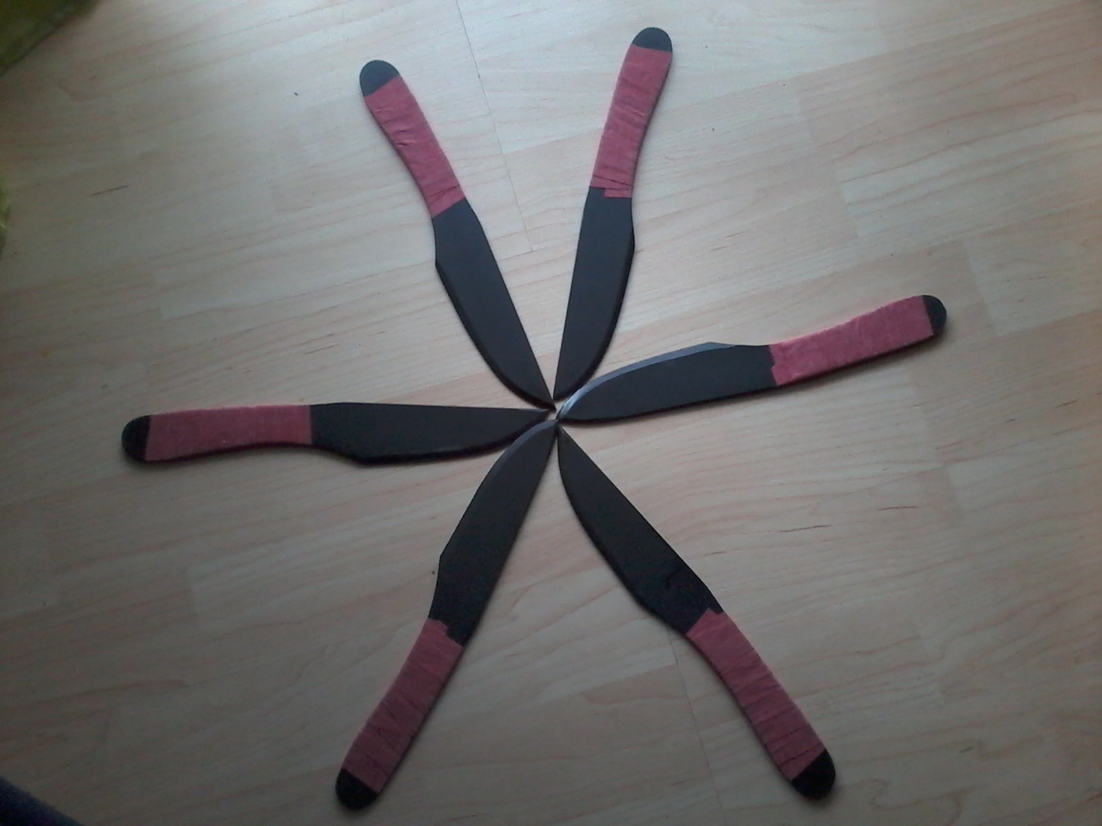

Ahojte..nieco pre tych ktorym je luto nicit,ci stratit drahe znackove noze..pasovina 2m dlha,hrubka 3.2mm.vyslo mi z nej 8ks nozov.noz ma dlzku 25cm,vaha 170 gramov..vsetkych 8 kusov ma vyslo na 5 eur,teda cca 1.60 na kus..vydrzia aj prudke hody do tvrdej dosky.pri pripadnom ohnuti narovnate na kolene za par sekund a ide sa dalej..pre porovnanie.prudko hodeny noz zo vzdialenosti 4.5m penetroval cca 1cm do tvrdej drevotrieskovej dosky.ked som ho tam vrazil rucne,teda bez vrhu,tak prenikol asi 3mm.
