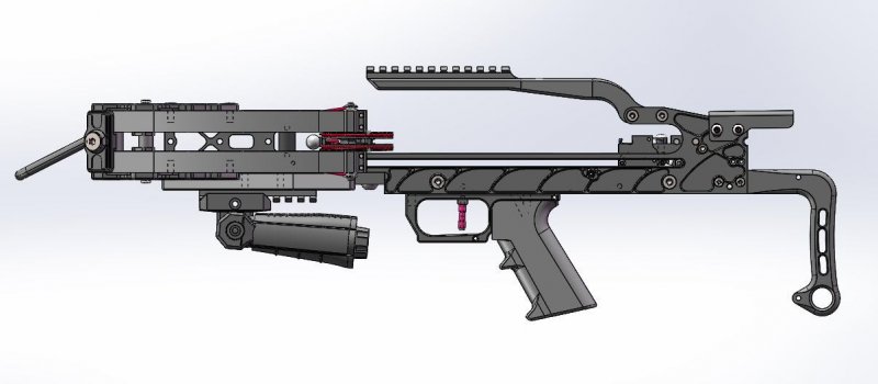

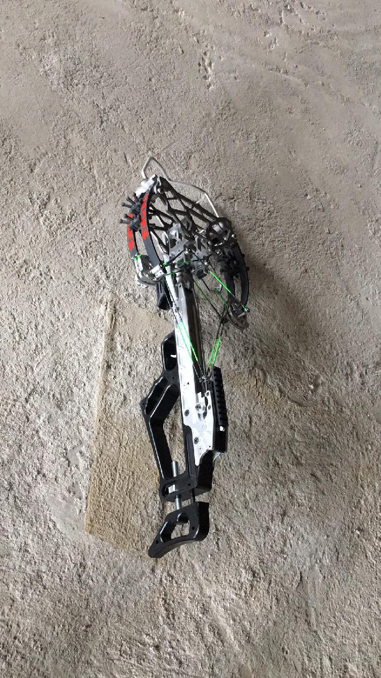

Je tu dlouho ticho, tak sem vložím nějakou zajímavost. Nejedná se přímo o kuši, ale spíše o prak (balestru, jak mě upozornil DanM). Tato zbraň však vychází z principů kuše a vypadá zajímavě, tak proč ji sem nedát.

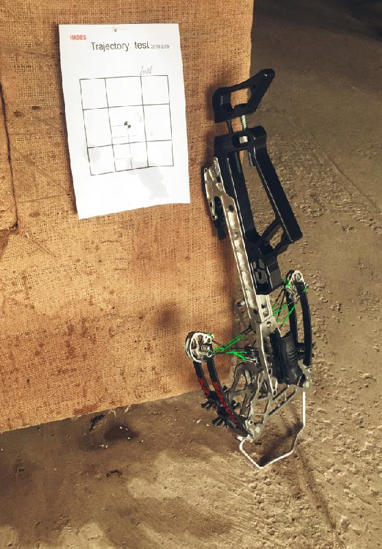

Výrobce není znám, vím jen, že se jedná o někoho ze Švédska. Primárně je zbraň určená pro 12 mm ocelové kuličky, může však střílet i šípy. Zbraň je nyní ve fázi testování a ladění. Prozatím se se osvědčilo nastavení na 380 FPS s 12 mm ocelovou kuličkou, tím pádem spadá do kategorie spíše menších zbraní, respektive zbraní na menší zvěř. Bylo testováno i nastavení na 560 FPS s danou kuličkou, avšak tato rychlost už způsobovala po pár výstřelech částečný dryfire (kulička je příliš lehká). Zbraň by měla být jednoduše rozmontovatelná a dalo by se ji tak lehce přenášet. I tak sama o sobě nevypadá jako žádný obr (65x38 cm). Váhově by se měla pohybovat do 7 liber.  Libráž zbraně zatím nebyla zveřejněna, stejně jako předpokládaná cena (která by však podle tvůrců neměla být vysoká)

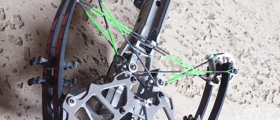

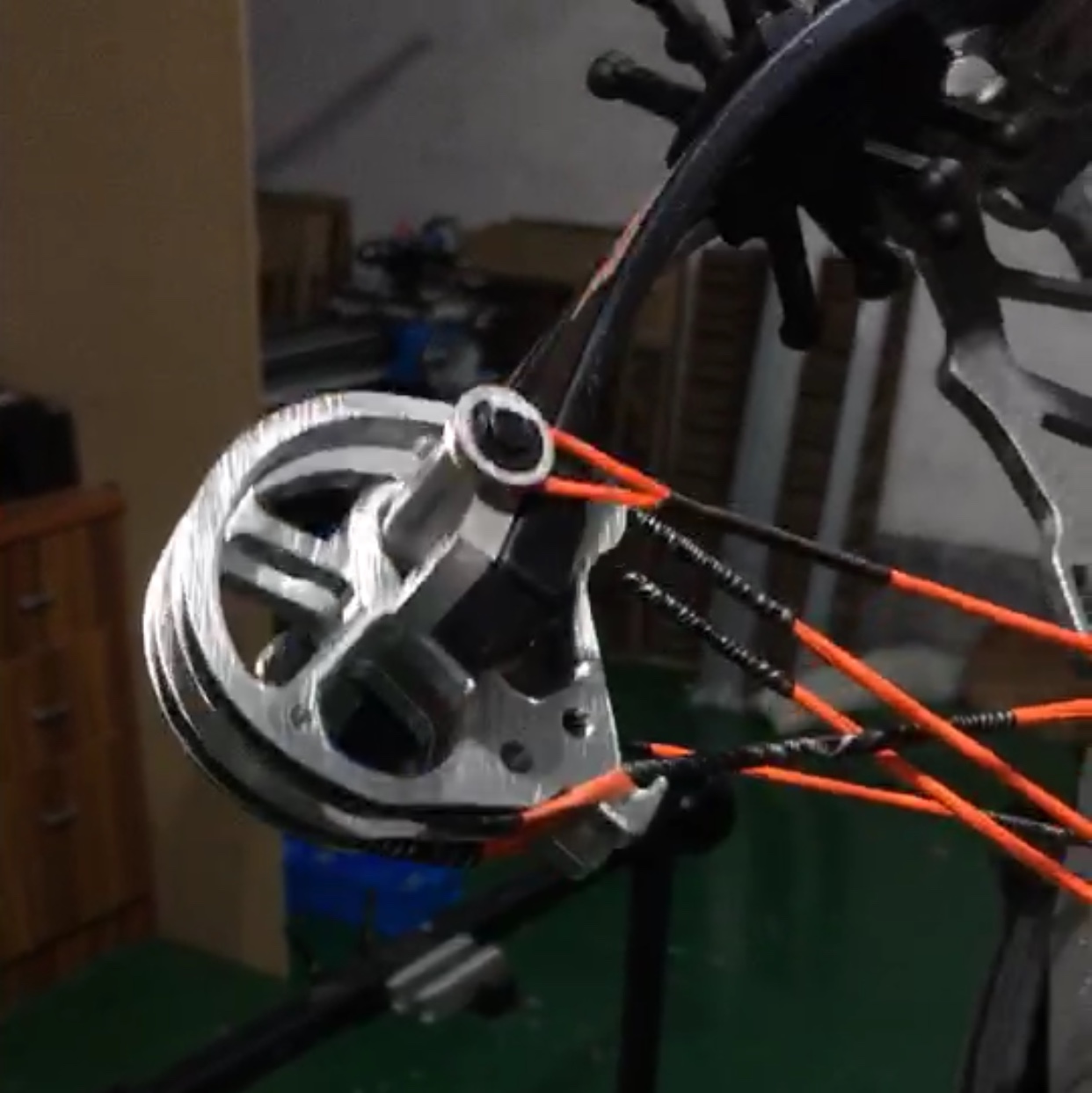

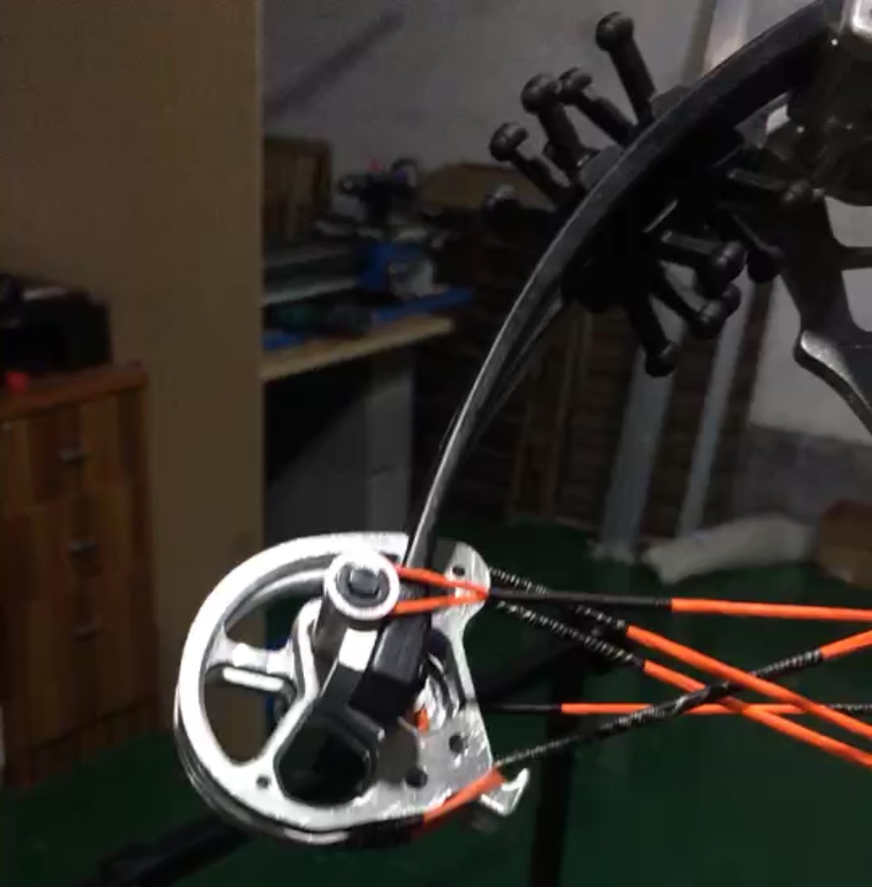

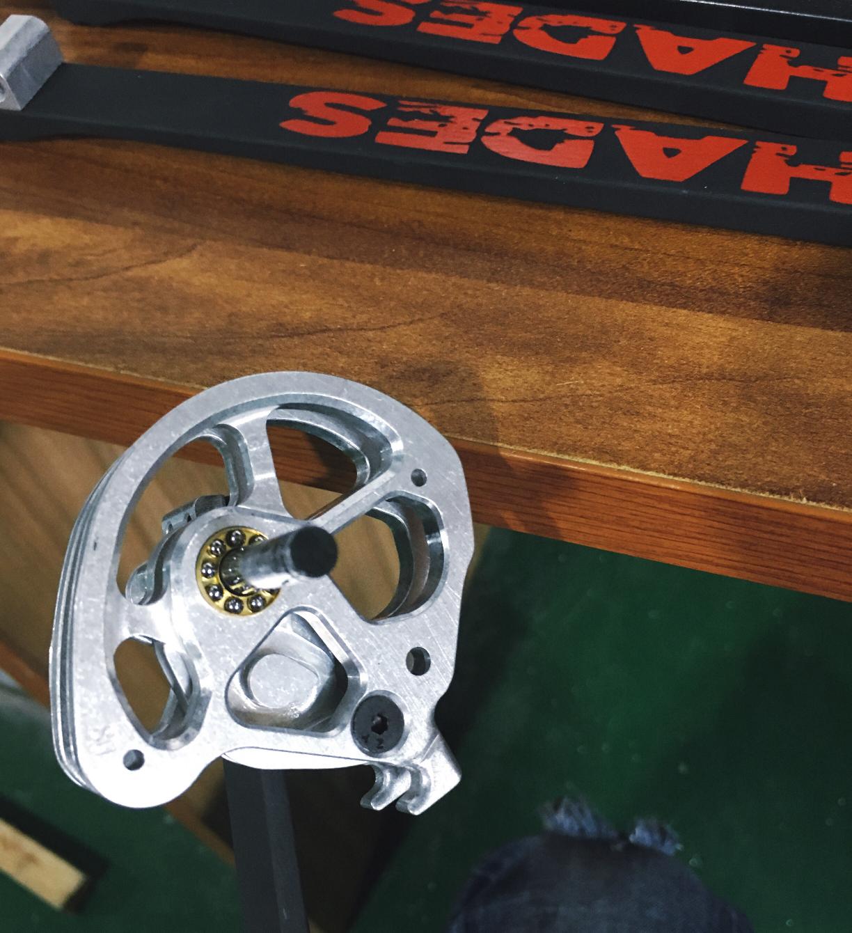

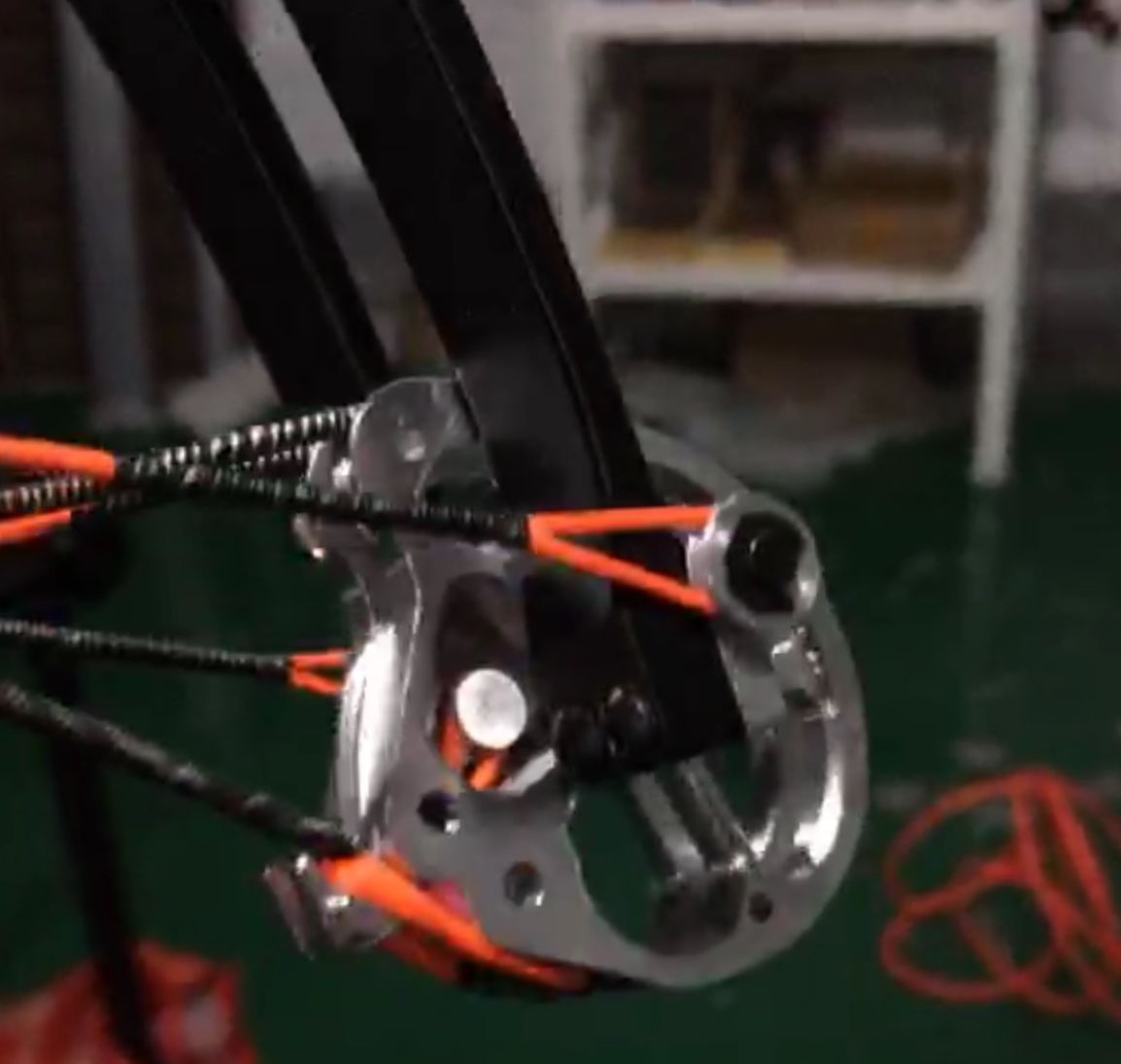

Za povšimnutí stojí určitě netradiční kladky, které mají dvě drážky pro „dvě“ tětivy. Uprostřed je šachtička (nejspíš z magnetu) pro založení ocelové kuličky. Tětiva využívá systému D-loop, tudíž není potřeba řešit omotávku. Kladky jsou uloženy na kuličkových ložiskách.

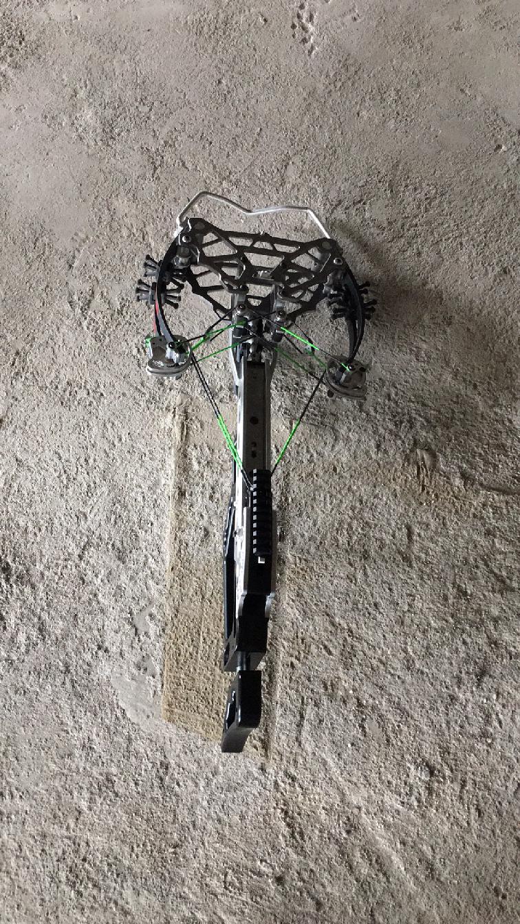

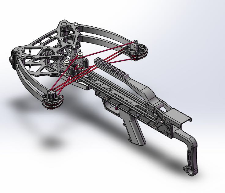

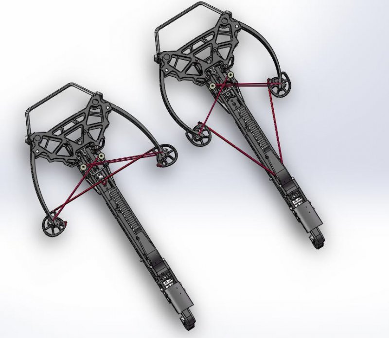

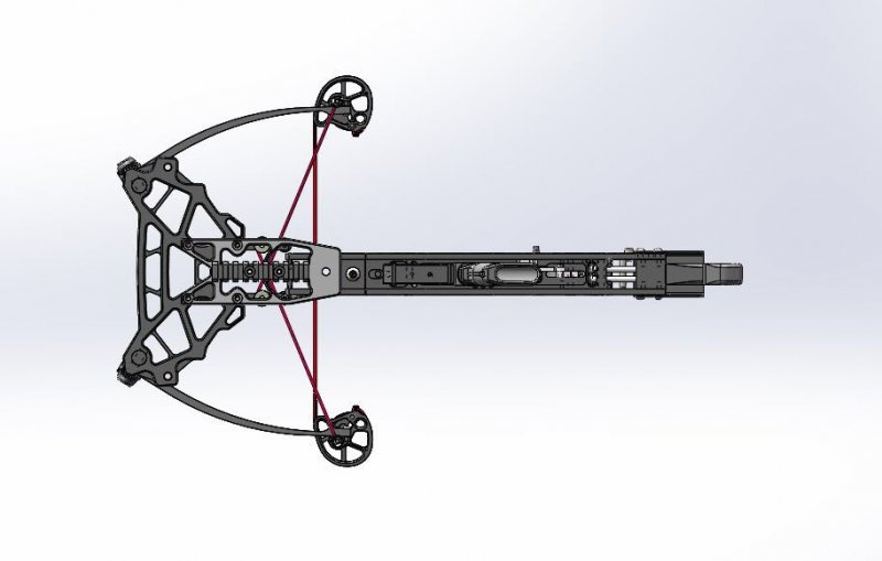

Obrázky prozradí více. Jedná se zatím jen o prototyp, takže je spousta věcí stále hranatých a působí nedodělaně. Ono i mezi původním CAD modelem a finální realizací je značný rozdíl. Však posuďte sami.
Další foto:
Foto kladek:
