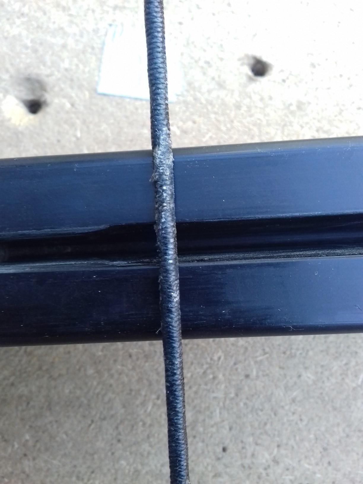

Vazeni kolegovia,na mojom novom starom exkalibure sa vyskytol problem.Odiera mi konce sipov az tak,ze do nich vyrylo drazku viac na jednej strane.Cim to moze byt?Mam podozrenie,ze to robi take zuzenie vedenia sipu na konci tela kuse.
Toto mam na mysli.
Pouzivam sipy s polmesiacovymi koncami a myslim si,ze tetiva zatlaci koniec sipu do toho korytka pred tym zuzenim,hrot sipu vychyli trocha nahor a tym padom koniec nadol a ten sa odre o hranu tej zuzenej casti.Co myslite,mam pravdu?Pomoze zarovnanie tej zuzenej casti do roviny s hranou toho korytka.Alebo skusit na novom sipe vybrusit ten polmesiac do roviny?Nerad by som urobil nevratny zasah do kuse,ktory by sa uz nedal napravit.Tiez mate na svojich kusiach to zuzenie?
