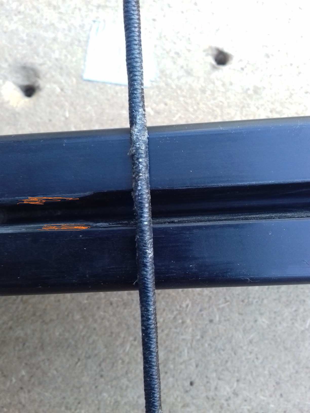

Stredovku mazem jelenim lojom,ako som sa tu docital.Mazem kazdych 8 ran a po kazdej rane ju len prstami trocha posucham...teda,tu cast,kde ju zachytavaju ozuby.Celu tetivu prebehnem lojom kazde strelby a necham ju chvilu na slnku,nech sa loj vpije.
Lenze som nemazal tuto zasrafovanu cast toho zuzenia,cize sip tam musel prebehnut nasucho a preto ho drelo.Tetiva ho musi dost dobre pritlacat do tej drazky,kedze klinovity tvar konceka musi tu silu este znasobovat.
Mazal som len vrchnu cast toho tela,ci railu.Teraz mazem aj tu pocmaranu cast a aj koniec sipu...teda,cely spodok sipu.To zuzenie vypada presne,ako prechodovy kuzel v hlavni zadovky,keby si ju pozdlzne rozrezal a mne to nedava zmysel.
