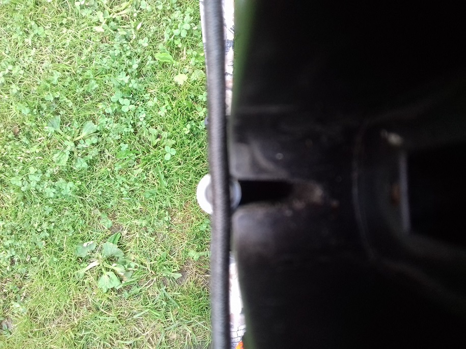

Musim ist podla obrazkov,ako ich poukladalo.Origo tetiva je tenka a tlaci na spodnu cast koncika
Nova tetiva,4.4mm,rezervna na huntera.Tak idealna na axiom by mohla mat priemer 4.5mm a malo by to byt akurat.
Tu vidno,ze ozuby maju konce zahnute trocha dozadu a tym padom dviha tetivu nahor po sikmine.

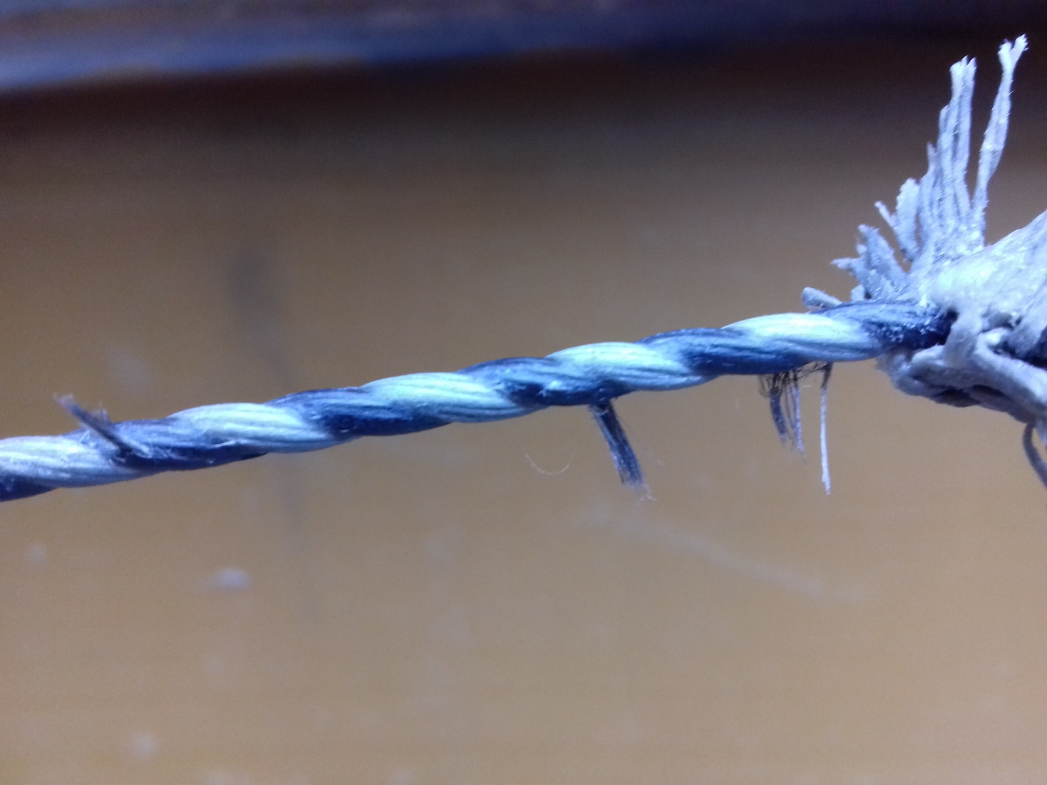

Stara tetiva po vystrele sipu s rovnym koncikom,po ktorom  prebehla zvrchu....pre istotu som ju vyhodil.Urobil som dobre?
Mas pravdu,nova tetiva je vlnita,lebo ju nejaky majster omotaval skrutenu.....neviem,ci je to dobre.
Tak uz len cakam,kedy ti pridu suciastky a bude sa ti chciet namotat mi zo 3-4 tetivy Wink a asi sa priberiem trocha liznut tie ozuby.Nech su kolmo k telu kuse.Potrom by tetivu nemalo odtlacat od rajlu.
