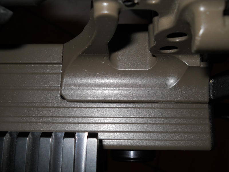

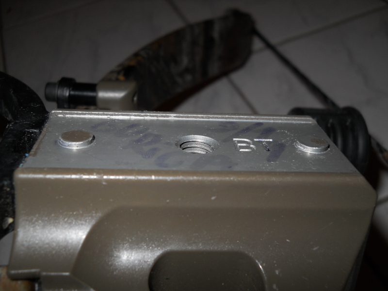

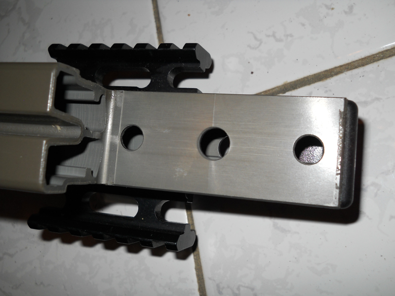

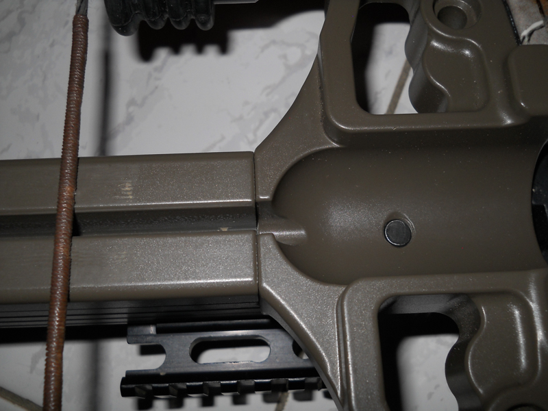

- vůle mezi tělem a hlavou mě zaráží. Přikládám foto jak to má Bulldog 380. Mě to sedí perfektně přesně a nijak se to nevyklá.
Rád bych viděl foto uložení 385.
Bulldog 380 má v hlavě 2 výstupky, které zapadnou do railu. Vše se pokaždé zafixuje ve stejné stabilizované poloze. Šroub toto zafixování jenom pojistí a zajistí. Bez těchto výstupků to nemůže pořádně nikdy držet. Tato kuše má velké nátahové síly a bez pevné fikace je to špatné. Ještě jednou prosím doložit foto.
