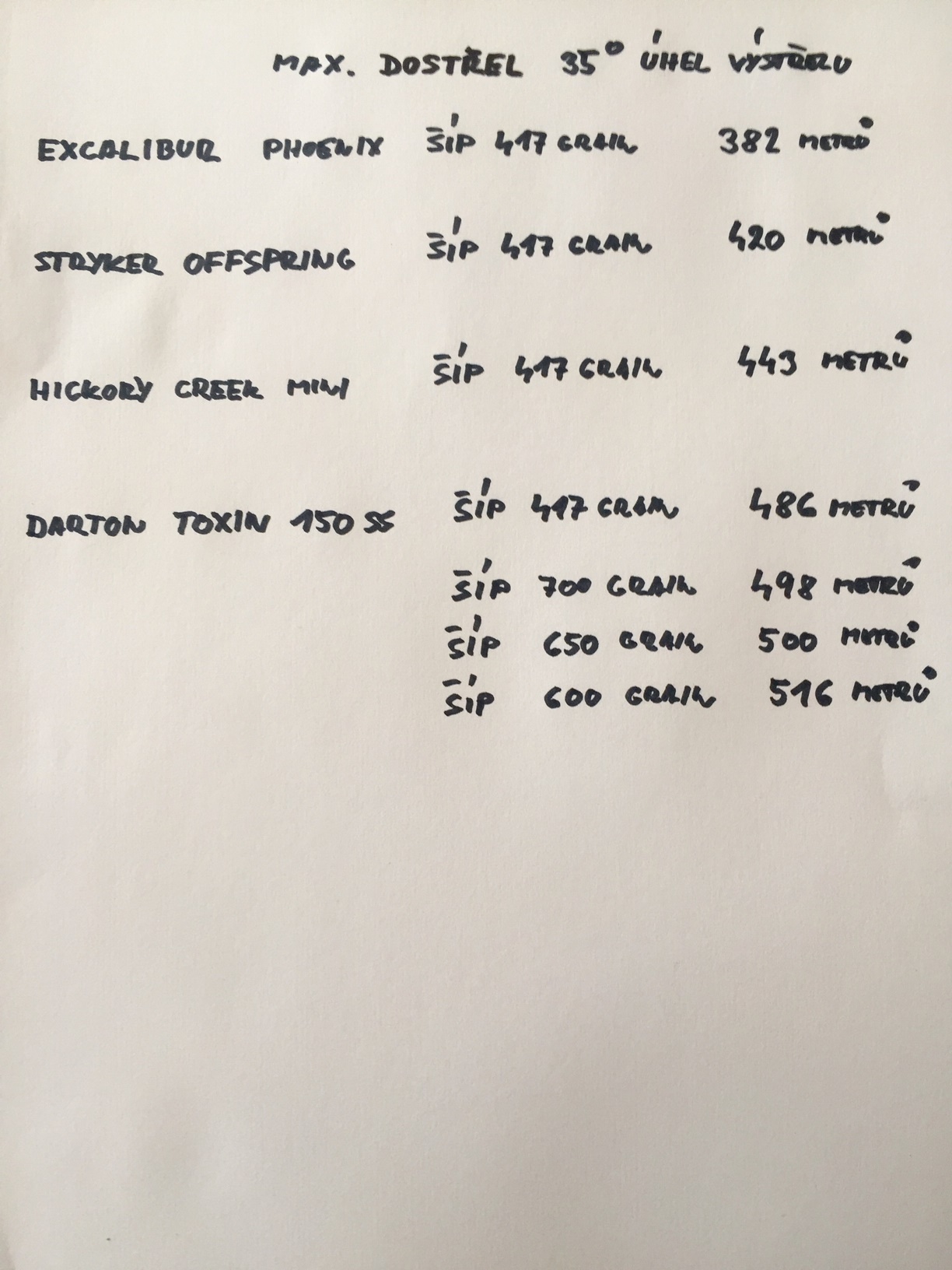

A když tak vkládám tabulku s rychlostmi a energiemi, tak aby to nezapadlo, vložím ještě jednu a to s naměřenými hodnotami maximálních dostřelů.
Tohle měření proběhlo během posledního setkání v lednu u mě doma. Součástí byla terčovka na 18 metrů, měření maximálního dostřelu včetně tipovací soutěže s nejlepším odhadem o láhev Tullamorky a druhý den měření rychlostí a energií s těžkými šípy.
Musím zmínit, že KOŘEN letos vyhrál terčovku i odhad dostřelů pro jednotlivé kuše, kde se na odhadu pro všechny 4 kuše sekl pouze o 50 metrů! Zkrátka to byl jeho den!
Střelba probíhala ze stolu s oporou, s úhlem náměru 35° (který se v reálných podmínkách jeví jako nejvhodnější pro maximální dostřel, měřeno analogovým sklonoměrem).

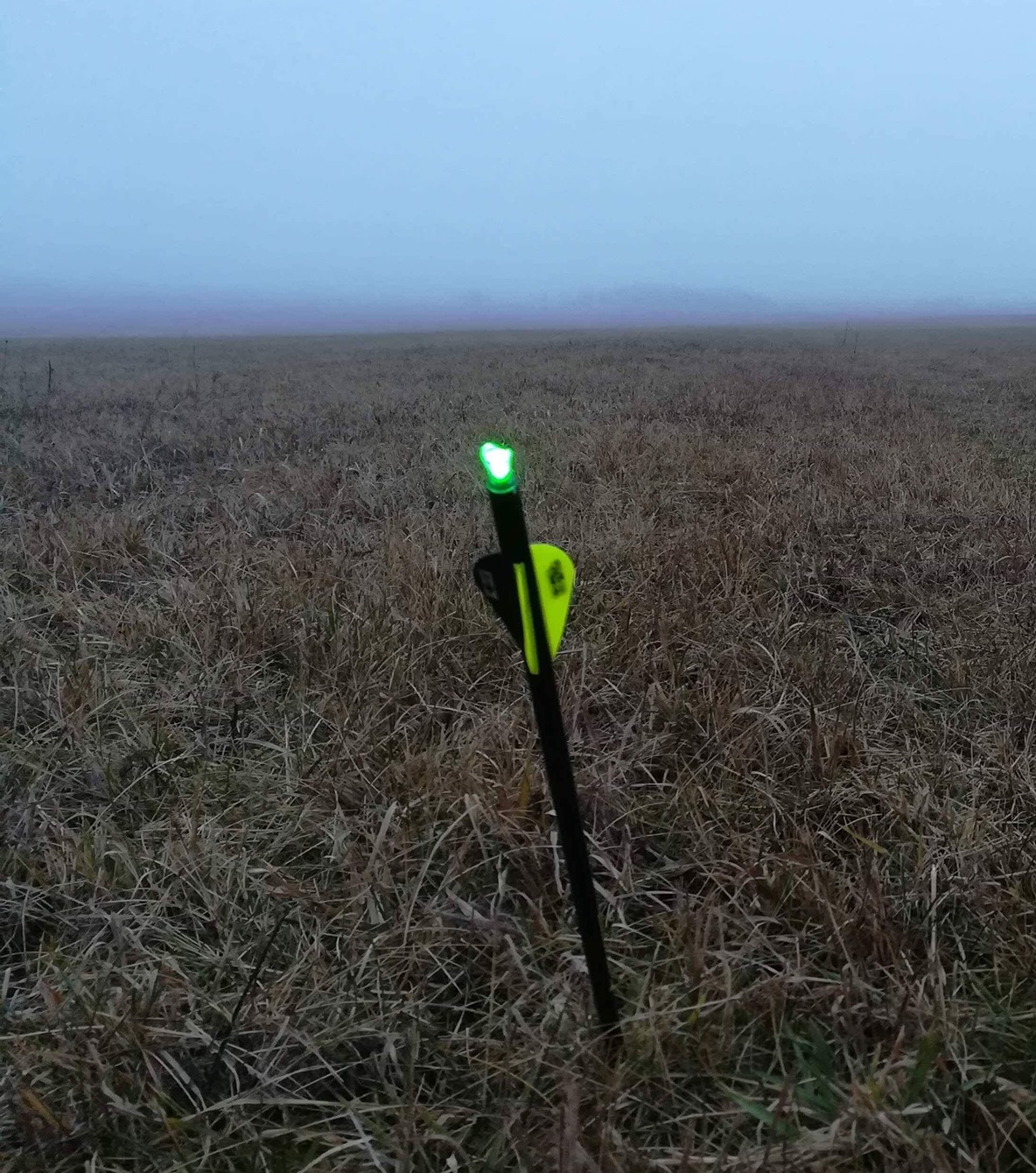

Všechny kuše používaly šíp o hmotnosti 417 grainu se svítícím končíkem (velice zajímavý byl i rozptyl třech šípů v cíli, který tvořil trojúhelník o straně jen několik metrů).
Po tomto střílení jsme se Svikaj zkusili Darton ještě s těžkými šípy 600 , 650 a 700 grain.
A jak je vidět z tabulky, dostřel byl ještě větší. Je tedy vidět, že kuše má velký výkonový potenciál a nejvyšší účinnost s šípy kolem 600 - 700 grainu. Teprve potom začne energie klesat.
Proto bychom chtěli provést měření s následnou tvorbou grafu (Svikaj je grafový guru). Tento graf pro maximální účinnost systému má Svikaj již zpracován pro některé své kuše (Excalibur, Bowtech) a výhledově bychom chtěli tento graf zpracovat i pro Darton a další kuše.
Z těchto měření bychom pak mohli udělat zajímavý článek do vlákna balistika. Myslím, že by to pomohlo vybrat tu správnou váhu šípu pro svoji kuši,
dle průniku rychlosti a energie v grafu k tomu vytvořeném.
