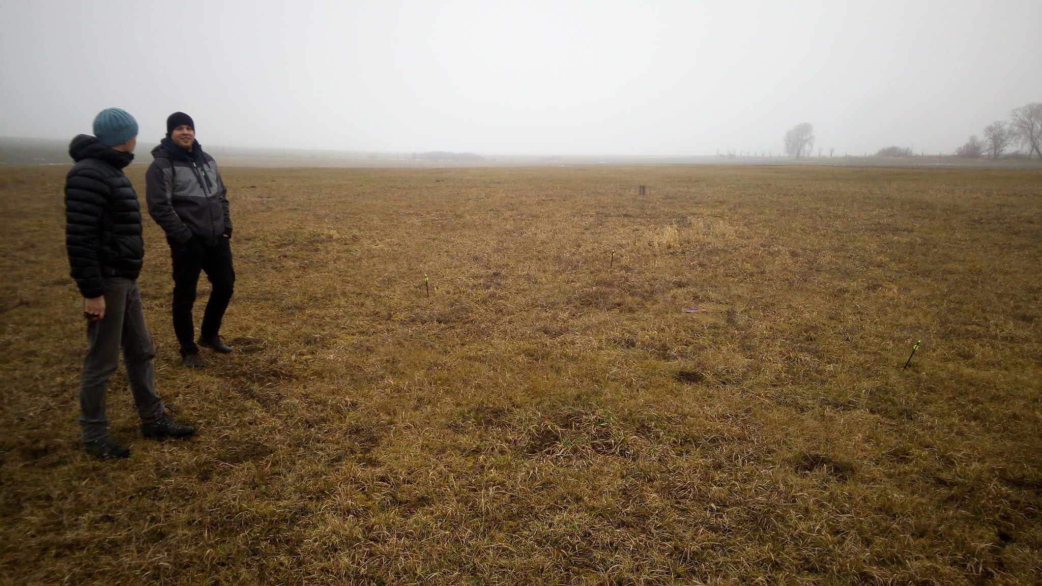

Při střílení je bezpečnost na prvním místě. Při měření maximálního dostřelu vždy jedna dvojice střílela a druhá kontrolovala dopadové místo. Vždy jeden na jedné straně od směru střelby a dostatečně vzdálen od odhadovaného místa dopadu. Při pozorném naslouchání byl slyšet mírný svist šípu při dopadu. Pak přišlo na řadu vizuální dohledání dle svítících končíků.
Komunikace probíhala přes telefon, stejně jako měření dle GPS. Trať vytyčoval Svikaj pomocí laserového dálkoměru.´Po 100 metrech jsme měli vždy cedule pro snadnější doměřování.
Zajímavé je, že vrchol trajektorie šípu co se výšky týče, se blíží dostřelené vzdálenosti.
Zde ještě foto třech šípů v maximální vzdálenosti.
