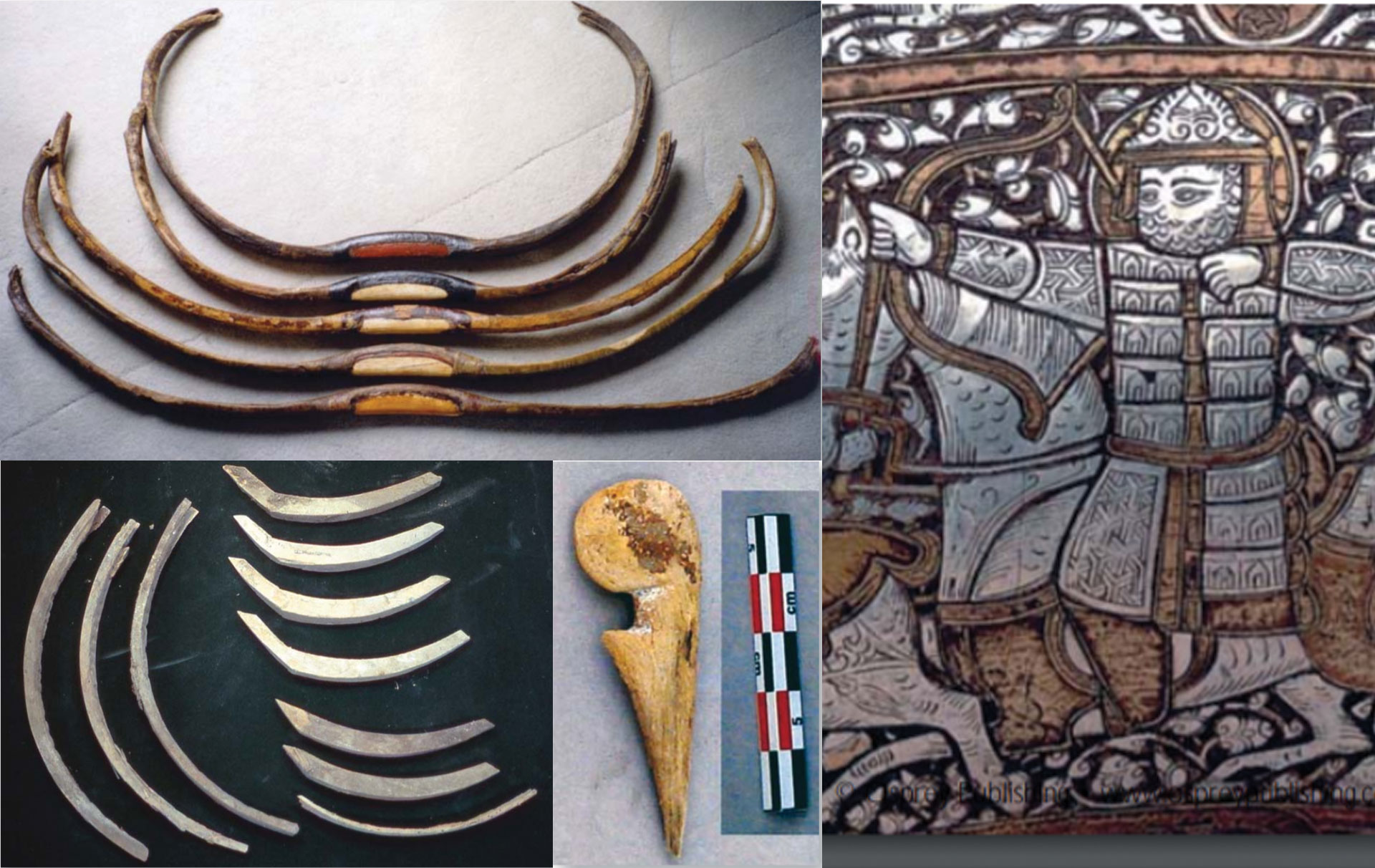

(08-28-2021, 11:58 PM)Raďas Napsal(a): Na krátkej mongolskej vystačíš s délkou jednoho plátu 40 cm. Vždycky je lepší mít rezervu. Každej roh není ideální, záleží, co se Ti z toho podaří vyřezat. Pokud to budeš brat, zkus se domluvit na nejdelší a nejrovnější kusy(myšleno tím správným směrem, zahnutý budou vždycky). Ideální je na jeden luk oba rohy z jednoho zvířete, ale to ti asi nikdo nezaručí.
Já sem našel na trubce video výroby korejských luků Gak Goong.
Jestli ste ještě neviděli, tady je:
https://www.youtube.com/watch?v=WjgtsGKdhMs
Mongol by bol asi jednoduchší, ale strašne ma láka mamluk. resp. tie luky, ktoré sa našli v Citadele Damascus. 50inch ntn a rohovina 40-50cm by mohla stačiť. Pokúsim sa to vyrobiť podľa Adamovej knižky na výrobu tureckých lukov.
