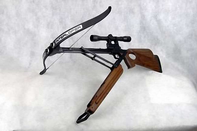

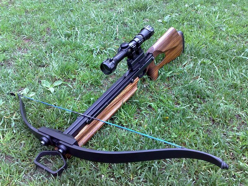

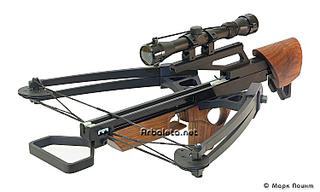

Asi nejznámější a nejzajímavější kuší produkovanou v Rusku je kuše s názvem INTERLOPER AK 48.
https://www.youtube.com/watch?v=vpRQIvM_UBA
Ve videu jsou vidět i další typy kuší INTERLOPER včetně kusových staveb z prvního dílu článku (v časech 1:20, 4:09, 5:49)!
Mám za to, že se jedná o konstrukci Maxima Evgeniechiva Burtseva (mimochodem člena výkonného výboru federace ruské střelby z kuší, prezidenta Federace tradiční luků a kušotřelby, hlavu konstrukčního a designového studia ISBM, ale i bývalého spolupracovníka Andreie Gennadieviche Stepankina, generálního ředitele firmy Slavor, vyrábějící vysoce výkonné reflexní kuše Slavor Soratnik – o kterých bude pojednávat hned následující článek).
Jde o kuši s hmotností 3,9 kg, délkou včetně nášlapu 850 mm, a šířkou ramen 820 mm.
Ta jsou vyměnitelná v rozsahu nátahových sil 44 – 209 lb (20 – 95 kg). Někde bylo dokonce uváděno až 330 lb (150 kg). „Lehká“ ramena s nižší nátahovou silou jsou určena pro sportovní, terčovou střelbu, zatímco ramena „těžká“ pro lov jakékoliv zvěře. Rychlost šípu v takovém provedení může dosahovat až 340 fps (104 m/s). Ramena jsou zároveň konstruována tak, aby bylo možno vyměnit tětivu bez jakéhokoliv pomocného prvku.

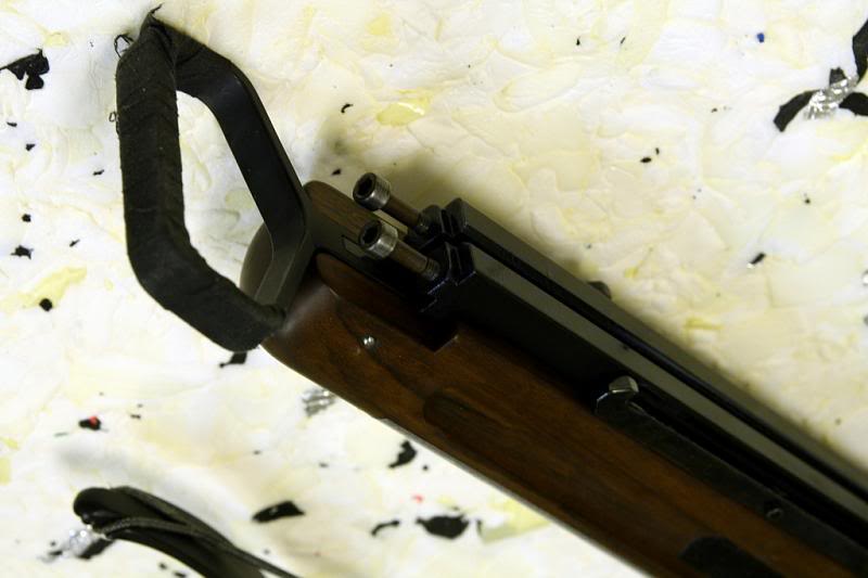

Co činí kuši zajímavou, je systém jejího nátahu, kdy se třmen nášlapu a předpažbí vyklápí směrem dolů ke střelci a zároveň tak funguje jako páka, usnadňující napínání kuše a snižující potřebnou sílu k nátahu až o 78% (někde uváděno jako 5:1). Tento systém natáhne kuši vždy stejně s vysokou přesností.
Páka také umožňuje nabíjet kuši ve všech podmínkách - v hlubokém sněhu, v bažině, ve vodě,... Navíc i osobám drobnějších postav, ženám, lidem s fyzickými omezeními. Systém i snadnost natahování je možné shlédnout na přiloženém videu.
https://www.youtube.com/watch?v=X0O7wxjBoj4
https://www.youtube.com/watch?v=2Q6hiv7T798

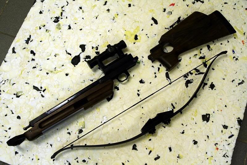

Kuše je snadno rozložitelná na základní díly a je možné ji snadno transportovat v přepravním boxu.

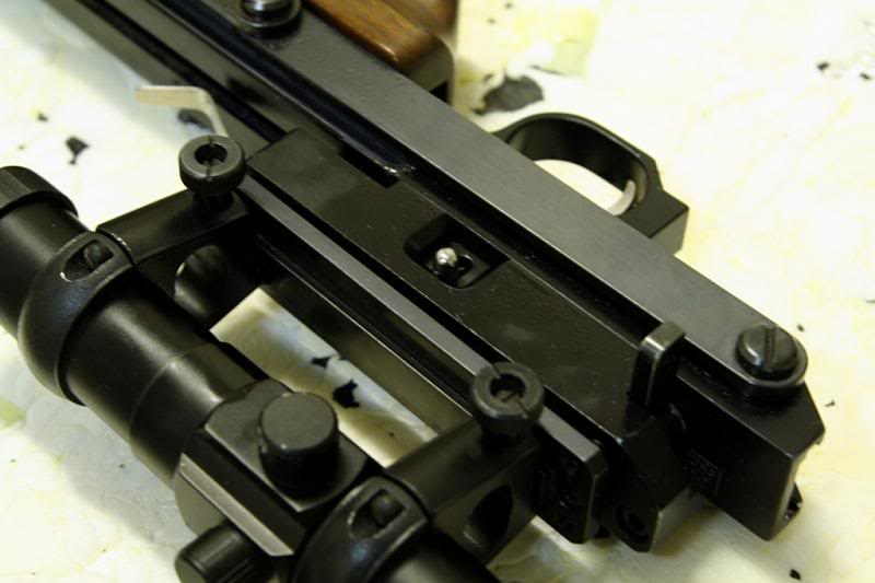

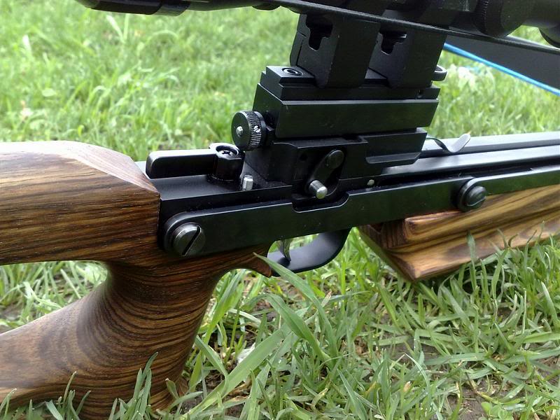

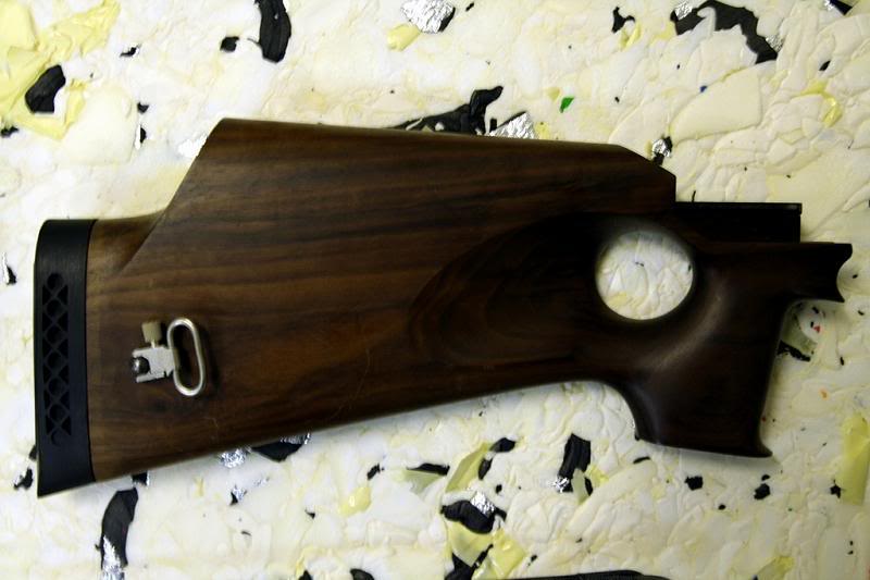

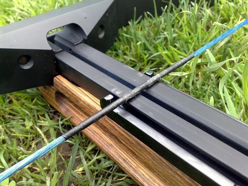

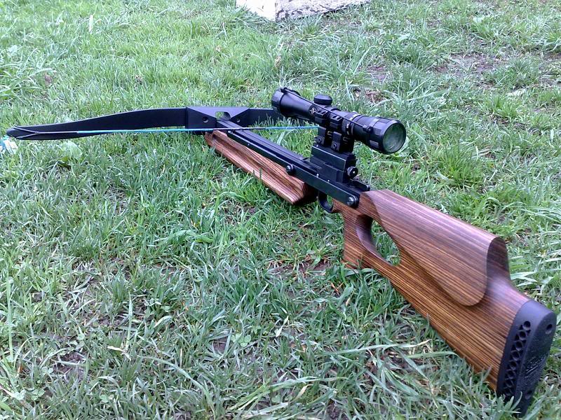

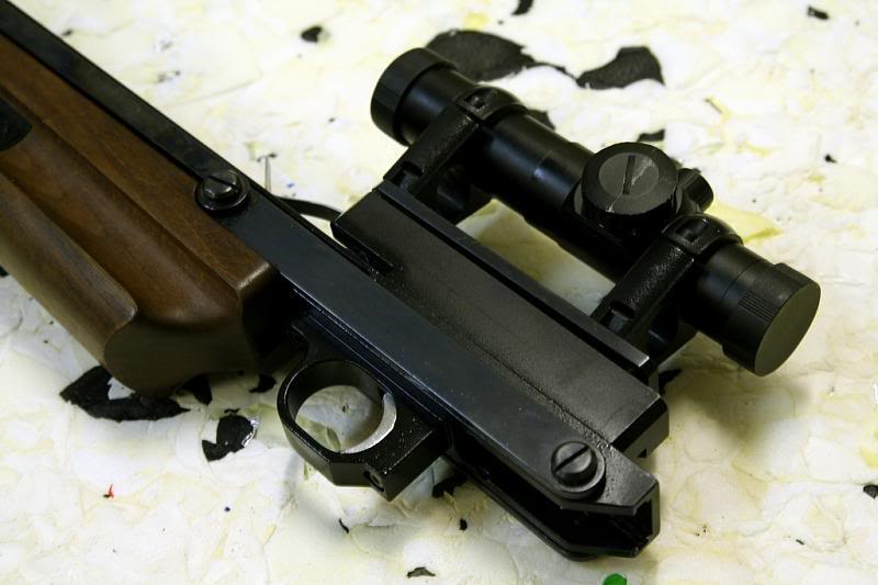

Kuše je vyrobena v duchu nejlepší ruských výrobků. Hlaviště i rail jsou vyrobeny přesným frézováním z lehké hliníkové slitiny, značného dimenzování. Spoušť je dle výrobce špičkové kvality s ostrým, přesným a předvídatelným spouštěním. Pažba je v základní verzi z ořechového dřeva, ale je možné jí vyrobit z jakéhokoliv exotického dřeva dle přání zákazníka.... Ramena jsou vyrobená z pokročilých kompozitních materiálů, které se používají v ruském leteckém průmyslu. Mají vysokou elasticitu a odolávají delaminaci, tak častému problému u dnešních moderních, vysokorychlostních kuší.
