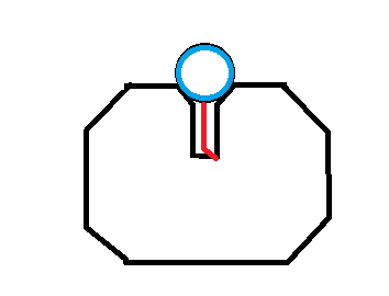

Ptal jsem se na letky na americkém fóru a byly mi doporučeny Flex-Fletch SK-300. Do railu by se vešly bez problémů, protože jsou ještě o 2 mm nižší jak blazery. problém je jejich cena a dostupnost. Bez poštovného by cena byla přijatelná cca 9-11 Kč/ks, ale s poštou to vyskočí razantně nahoru. S lepidlem to pak vyjde na 60 Kč/šíp, což je darda.
Jen abych ještě doplnil tu myšlenku o tom railu - prohlídl jsem si zakládací letky u šípů a jejich svršek je jemně ohoblovaný. To by ani nemělo na přesnost nějaký zásadní vliv, ale problém je v založení šípu. Rail u Tenpointu má trochu odlišný než u Excaliburu a osa šípu je posazena níže. Žlábek je sice nějak hluboký, ale leží v něm už i část šípu. Pokud tedy budu zakládat šíp pokaždé stejně, soustřel bude relativně OK, pokud se ale při založení zohne letka na druhou stranu, udělá to pořádný bordel v soustřelu. Nižší letky tedy rozhodně budou Tenpointu chutnat lépe...Teď už jen opět otázka, jaké Big Grin  pokud byste někdo našel ty Flex Fletch SK-300 za rozumný peníz, budu rád za odkaz.
Obrázek níže je průžez railem se založeným šípem:
