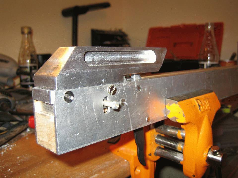

Mezi těmito výrobci asi nejvíce vyniká tvůrce Sergej, pracující pod jménem Phoenix, které nesou i jeho kuše. Mezi jeho výrobky bylo možno spatřit tři typy kuše, prozaicky označené Phoenix 1, Phoenix 2 a Phoenix 3.

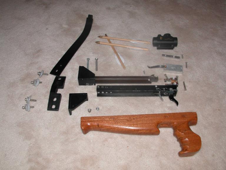

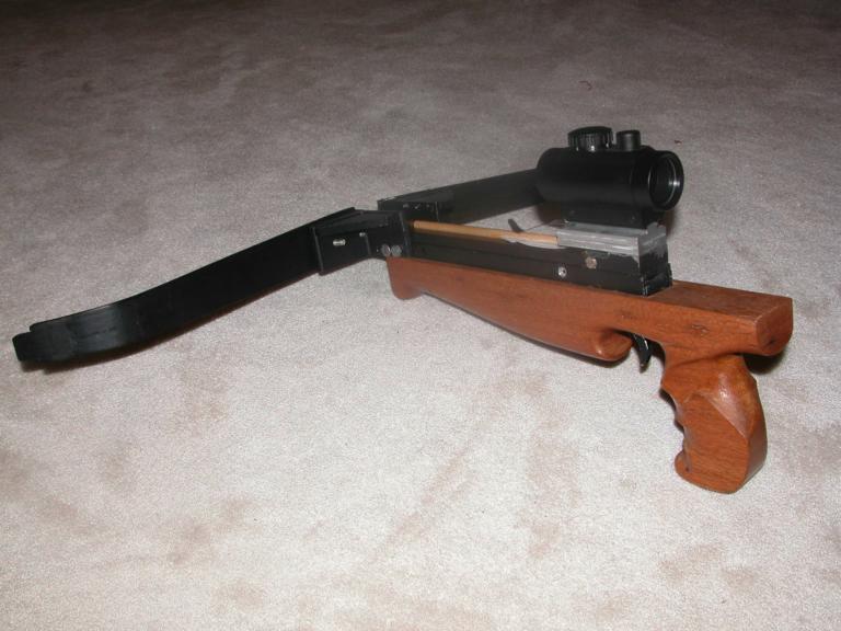

První typ Phoenix 1 je pistolová kuše.
Má rozměry:
šířka 65 cmdélka 41 cm
délka railu 30 cm
délka nátahu 200 mm
síla nátahu 22 kg (48 lb)

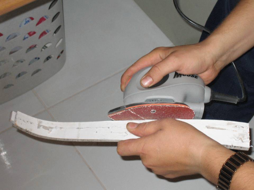

Výroba ramen je vlastní z překližky a laminátu, celkem 12 vrstev. Další zesílení je v místech konců ramen pro zachycení ok tětivy. Ramena jsou dvoudílná, v místě uložení vysoká 42 mm, na svých koncích pak 28 mm.

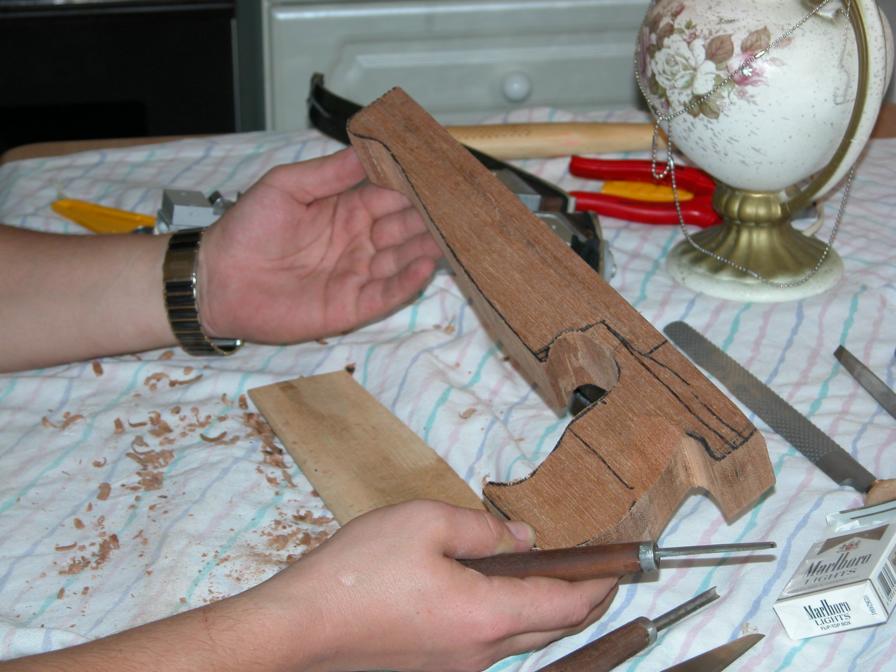

Tělo kuše je vyřezáno z jednoho kusu dřeva, do budoucna Sergej plánoval zadní část jako rozebíratelnou. Rail a hlaviště kuše je z duralových profilů. Spoje jsou řešeny šrouby.
Tětiva je ze syntetického materiálu FireLine. Kuše je osazena tubusovým kolimátorem.
Zajímavostí je přítlak šípu vyrobený ze slabého kuchyňského nože.
K výkonům výrobce uvádí, že postupně experimentoval s více rameny a při střelbě se mu více osvědčily šipky se třemi letkami. Při psaní recenze měl na poslední evoluce kuše s přáteli nastříleno bez problémů kolem 500 ran...
K přesnosti dodává, že na 20 – 25 yardů je schopen umístit šipky do obrazce 50 x 50 cm.

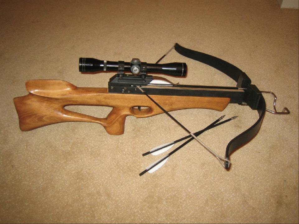

Druhý typ Phoenix 2 je už dospělá kuše kompaktních rozměrů.
šířka 65 cm
délka 79 cm (bez třmenu), celkem 90 cm.
výška (s optikou - 23 cm), 18 cm bez optiky.
délka railu 42 cm
délka nátahu 290 mm

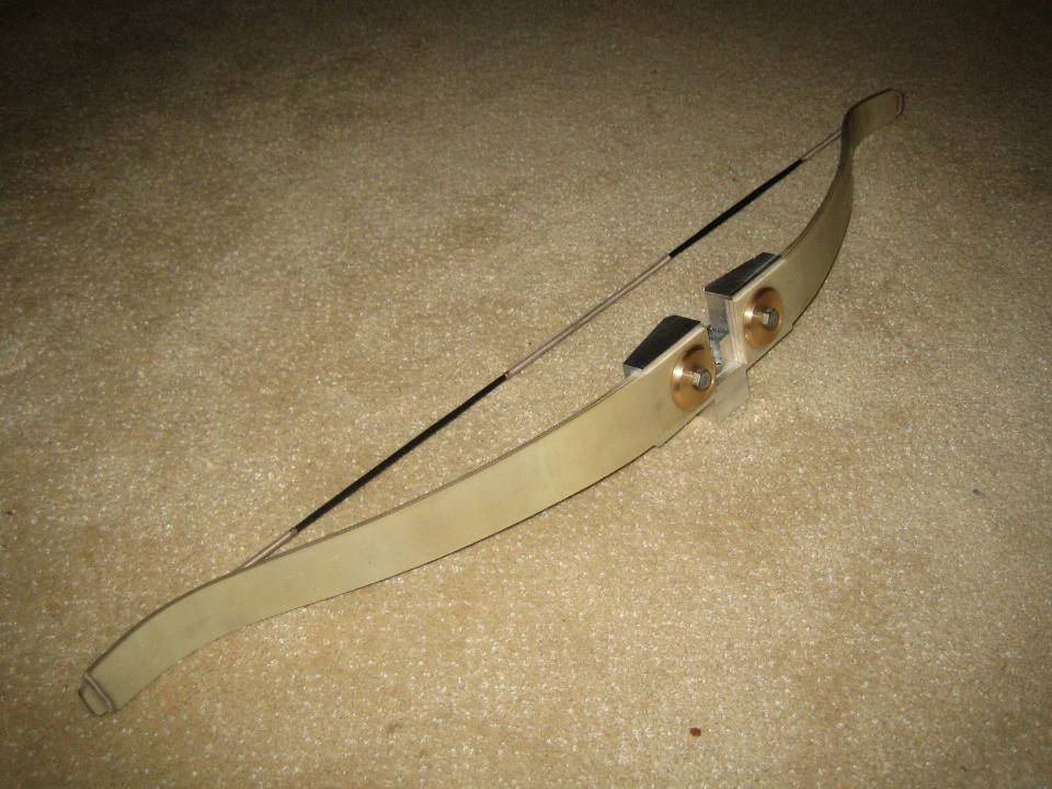

Výroba ramen je opět vlastní, materiál překližka a laminát, ale v kladkovém provedení!
Návrhy probíhaly již za použití 3D programů.
Kladky kruhové s průměrem 48 mm (větší průmer) x 37 mm (menší průměr)x 11 mm (výška kladky), hloubka drážky 2,5 mm, excentricita od středu 14,5 mm.
Maximální síla nátahu cca 30 kg (66 lb) je dosahována přibližně ve 180 mm délky nátahu.
Pažba kuše je ze dvou kusů 18 mm překližky slepených podélně k sobě, povrchově upravených s rozměrnějším odlehčením v zadní části pažby přecházejícím do pistolové rukojeti. Povrchová úprava matně černým lakem. Rail a hlaviště kuše je z duralových profilů. Ve finální podobě jsou všechny hliníkové části zlatě eloxovány. Spoje jsou řešeny šrouby.
Tětiva je ze syntetických uhlíkových vláken. Kuše je osazena optickým zaměřovačem.
Ohledně přesnosti Sergej uvádí, že na 40 metrů je schopen zasahovat poznámkový blok (A5?).
Do budoucna se chtěl zaměřit na zlepšování přesnosti výroby.
