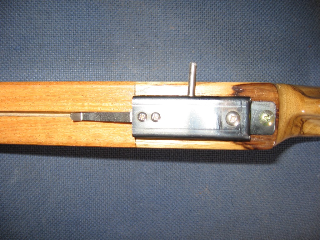

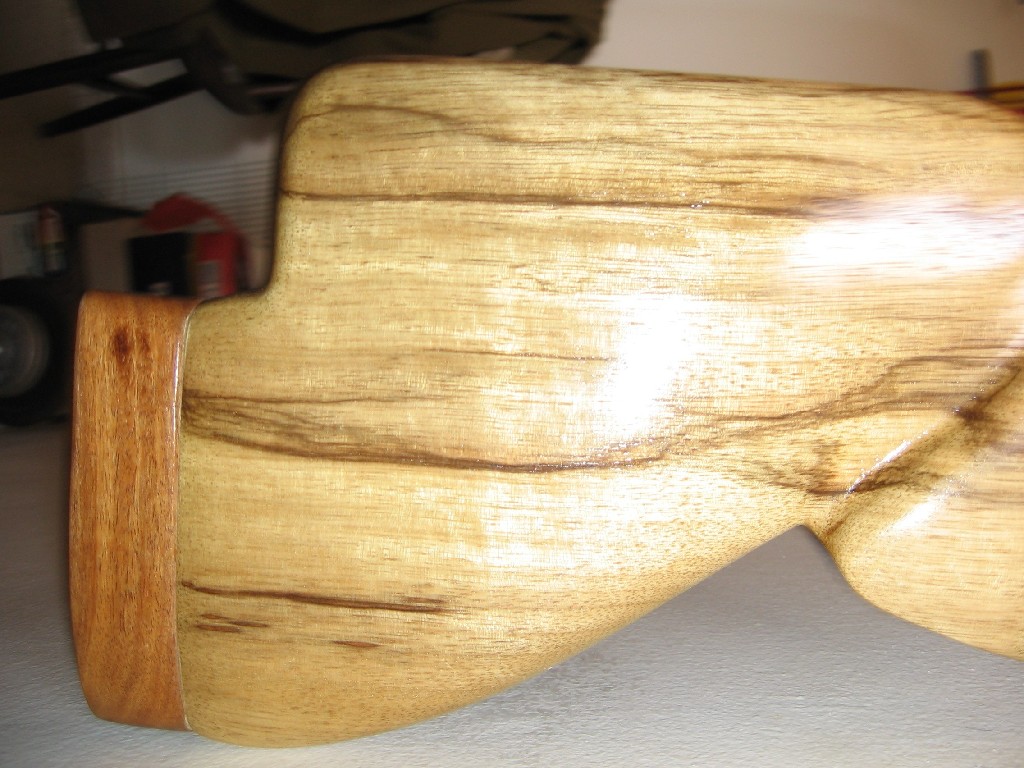

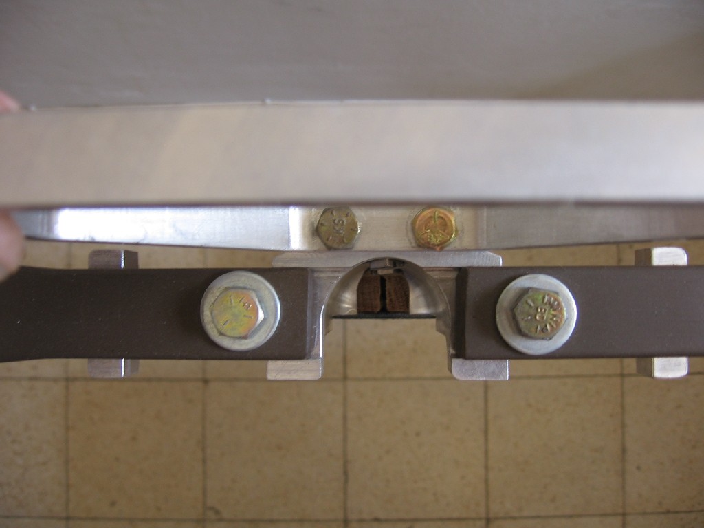

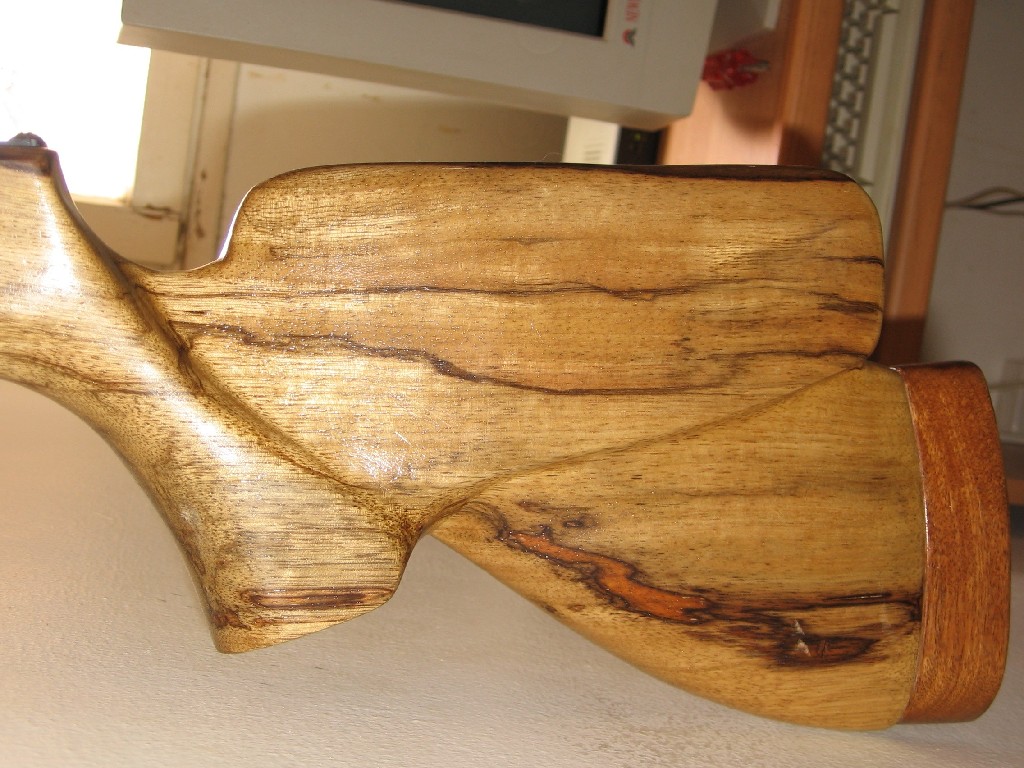

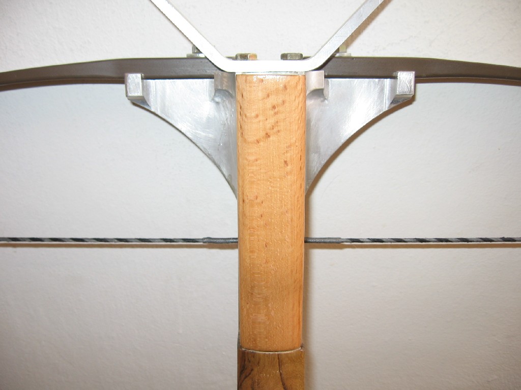

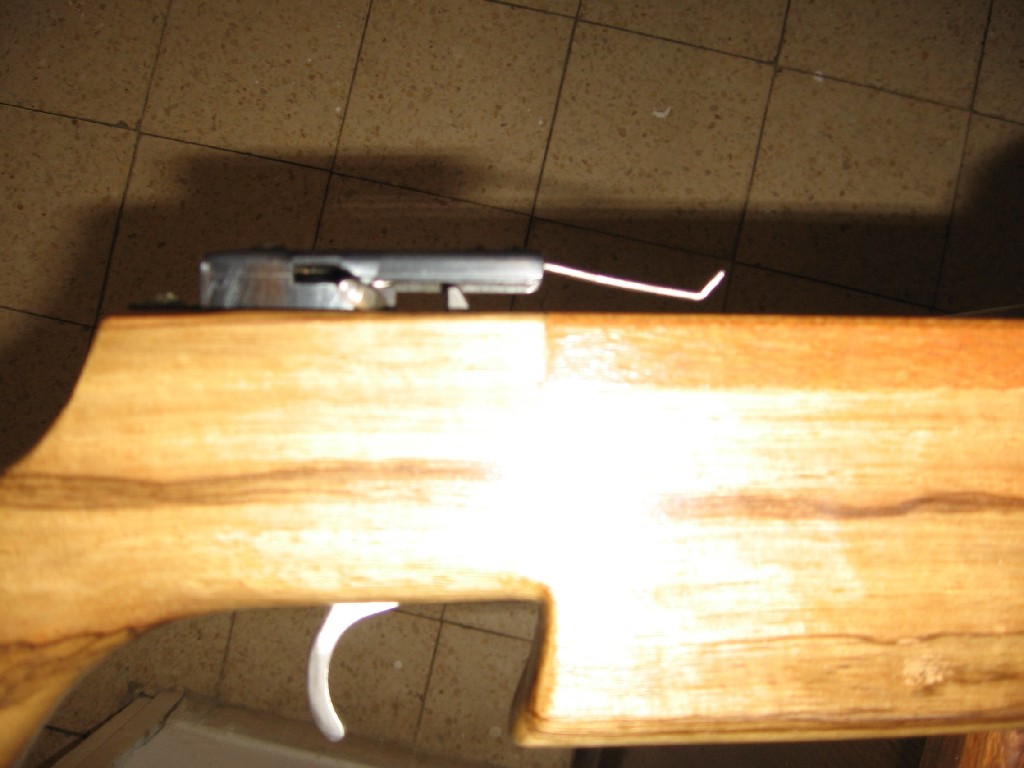

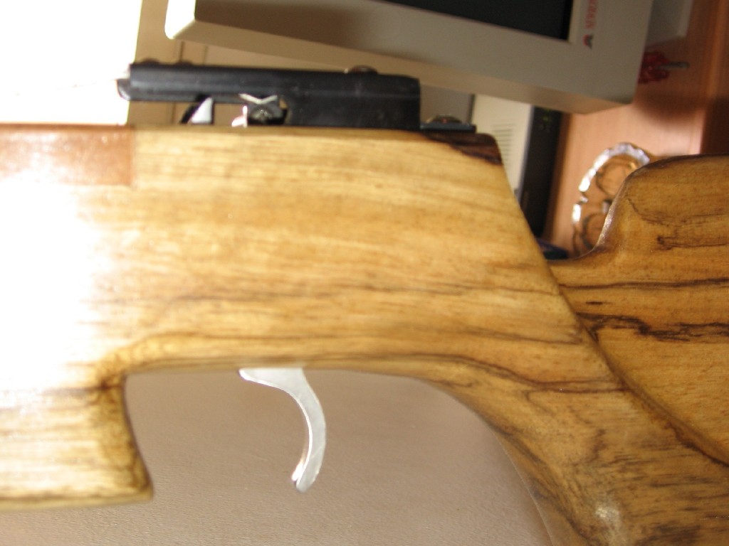

Další stavbou je kuše od Alexe
Stavba je složená se zakoupených komponentů jako je hlaviště, ramena, třmen, spoušťový mechanismus. Vlastními silami je vyrobená kompletní pažba, jejíž součástí je i rail. Vodící drážka i kluzná plocha railu je dřevěná jako u starých kuší Barnett Wildcat, Wham-o Powermaster nebo Crisbow MK I-III. Kuše má mohutně zvýrazněnou lícnicia doplněné části zřejmě z bukového dřeva v přední části předpažbí a jako botku pažby.
Trochu znalejší mezi jednotlivými díly uvidí hlaviště a ramena Jandao (Excalibur) nebo spoušťový mechanismus Poe Lang Jaguar (Barnett).
Rozměry:
délka 90 cm
šířka 90 cm
šířka railu 4 cm
délka nátahu 400 mm (15,75“)
síla nátahu 100 kg (220 lb)
Jiné testy provedeny nebyly z důvodů neosazení optiky zřejmě z důvodu financí či špatné dostupnosti. To je ostatně vidět i na základních typech levných čínských šípů, které jsou na tento nátah značně rozměrově i váhově poddimenzované. Alex jen uvádí, že kuše má značnou sílu výstřelu, čemuž u těchto parametrů kuše nelze než věřit.
