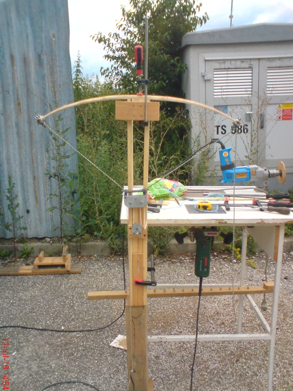

V podstate tyčový tiler (ten môj kladkostroj), závažie tam bolo len 10 Kg, čiže náťahová sila cca 40 kg, ale nie na plný náťah (okolo 30 cm). mám len jedno foto, to je tak v polovičnom náťahu...Budem robiť ďalšie lučište, z druhej polovice tyčky...

No,su tam tuhé miesta..v prechodoch z týchto miest do menej tuhých to najviac praská. Materiál sa tam neúmerne nadmieru unavuje.potrebujes od začiatku dosahovať eliptický tiler..
jo, už som nalepil to plátno, tilerujem nanovo, tilerujem to priamo na kuši...nemám to ako odfotiť, lebo lučište napínam pákou, ale už to vyzerá oveľa lepšie, celkom pekne sa to ohýba, len do plného náťahu mi chýba cca 5-6 cm, a bojím sa to ďalej napínať, mám pocit, že to praskne. Totiž lučište má len cca 78 cm (zárez-zárez), myslím, že ho budem musieť ešte zoslabiť, lebo plný náťah má cca 35 cm (musím odmerať presne). Myslím, že na takú dĺžku náťahu to ten hloh nevydrží...Asi by bolo vhodné lučište cca 100 cm, len sa mi to na tej kuši vidí také širočizné...
P.S: tilerujem tak, že lučište napínam a povoľujem (nie staticky), aby som videl, ako pracuje, ako sa jednotlivé časti ohýbajú, nie iba aký má lučište výsledný tvar.
Spôsob tilerovania máš dobrý. Je to dobrý spôsob, pretože vidíš ako to luciste  žije.

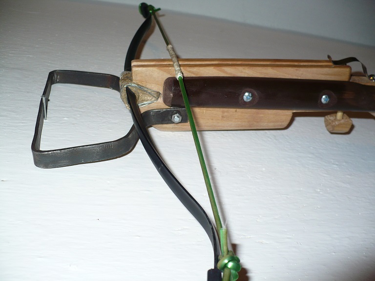

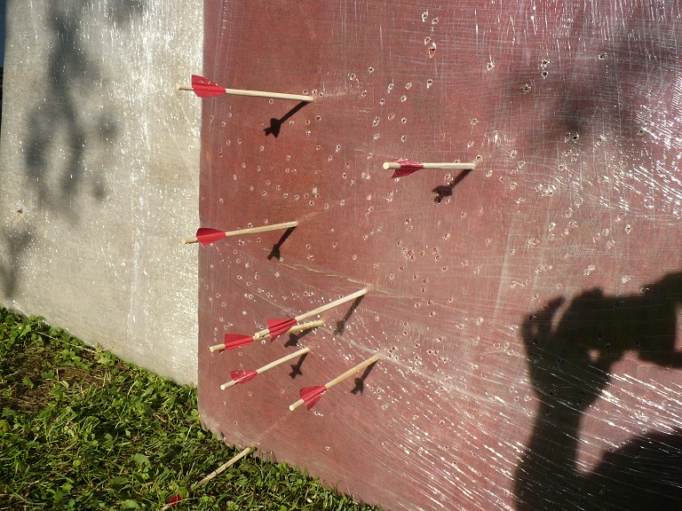

Totální nízkonákladová garážovka. Původně to byla pistolovka s kolíčkovou spouští, kterou jsem tu prezentoval už dřív. Lučiště je ocelové, asi 50 Lbs a koupené z e-shopu jako náhradní díl asi ke kuši Royal. Tělo z bukového prahu. Přidal jsem lehkou pažbu z podélně půlené záclonové tyče. Botka je ze zbytku původního bukového prahu. Tětiva je z prádelní šňůry. Je to srandovně lehké a malé. Ještě uvažuju, že časem přidám nějakou páku na kolíček spouště. Zatím kolík vytlačuju prstem zespoda. Kolík chodí dost ztuha a musí se proto v otvoru mazat jelením lojem. Nemá to miřidla, tak se míří "tak ňák směrem k terči". Střílí to asi 20cm dlouhé šipky udělané z jídelních tyčinek z vietnamského obchodu. Kormidla z lepicí pásky. Špičky ořezané ořezávátkem. Po ořezání špiček je tvar šipek bikonický, zní to náležitě vědecky. Lítá to tak do 20 metrů vcelku rovně a jde spolehlivě zasáhnout metrový terč. Prostřelí to koberec, zapíchne se to do terčovnice asi tak do hloubky 2 cm.

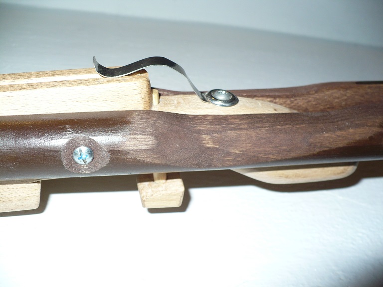

A ta pažba je chycená 2 šrouby, dá se lehce demontovat a je z toho zase pistolovka. Nápad s natahováním pomocí naklápění té pažby přes 1 šroub jsem nerealizoval.

z toho popisu to vyzeralo ako "zo smetiaka" Cool , ale výsledok v pohode, akurát tú tetivu by som asi vymenil.
