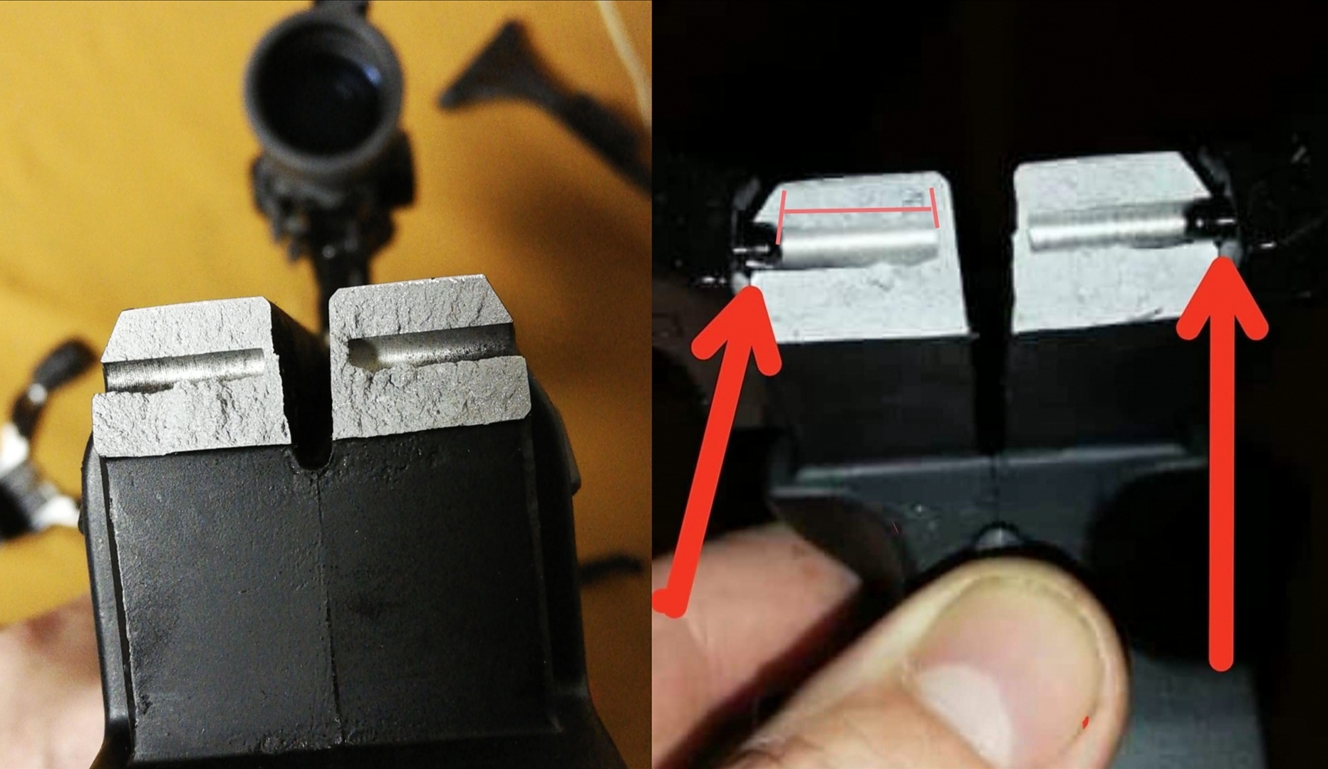

Při rozbalování jsem pečlivě sledoval každý detail kuše. Hned při prvním pohledu na rail, jsem si všiml lehkého otřepu (ťukanec) na levé straně. Otřep byl nalakován, takže šlo o vadu při výrobě. Trochu jsem váhal,  jestli kuši nepošlu na reklamaci. Nakonec jsem si řekl, že ještě počkám na testy při střelbě a uvidím, jestli to necupuje omotávku. Během té doby, jsem si pro tuto kuši objednal optiku a kvalitní šípy od Easton Bloodline 20"/400gr

Strkám lučiště do těla kuše a předním šroubem lehce dotahuju, aby se mi vymezovací destička nehýbala do stran. Vše dle návodu. Lehce dotáhnu.
Při tomto úkonu se ozve lehké lupnutí a já se leknu co se děje.
 A už to vidím. Přední část těla kuše je naprasklá!! Dřív než jsem stihl nasadit spodní díl, který zabraňuje rozevření, mi to prasklo. Říkám si sakra, vždyť jsem to ani nedotahl!! A pak to vidím. Hluboký vyvrt pro Držák tlumičů kmitů tětivy. Říkám si proč to je tak zbytečně hluboko provrtané, jen kvůli cca 4mm kolíku.
Volám hned prodejci a popisuju mu co se stalo. Prodejce, ať to pošlu na reklamaci. Hned druhý den to posílám s reklamačním protokolem a fotodokumentací.

Dodavatel reklamaci zamítl, s tím že šlo o špatnou manipulaci při složení kuše a dle poškození nášlapu a opotřebení se nejedná o prvotní složení kuše.
Jak tomu mám rozumět? ( kdyby se to stalo hned při prvním složení, tak mě to jako uznaji?)
Tak posílám mail že nešlo v žádném  případě o poškození nášlapu, pouze oděrky z běžného používání, konec konců kuše je určena na střelbu, né na výstavu. Že problém je v tom nesmyslně hlubokém VÝVRTU!!!

Co se týče kuší, myslím si, že nejsem úplný začátečník, tak mám trochu přehled. Kuše Beast Hunter JAG2 Pro, nebo tomu říkejte jak chcete, je jen další nekvalitní produkt z východu. Past na zákazníky. Beast Hunter je jen vymyšlený název nějakého dodavatele, všechno to je od Tajwanců Poe Lang. Neříkám, že mají všechno špatné, ale kvalita použitých materiálů a životnost, je mizerná . Ať jde o materiál lučiště, spouštěcího mechanismu, odlitků, nebo lživých  parametrů  daných kuši. Příkladem je právě Jag2, kde se udává rychlost 260fps šípem těžkým 400gr, skutečnost je jiná, šíp těžký 337gr( na tuto kuši nebezpečně lehký) a rychlost naměřená chronem ukázala 233fps. Na druhou stranu, je to relativně levné a právě proto, jsem se nechal nalákat.
Špatná zkušenost, taky zkušenost.  Můžu být rád, že se to nerozlítlo při výstřelu, nechci ani domýšlet možné následky.. Naštěstí jsou zde i kvalitní značky, jako třeba Excalibur, Barnett, Ten point atd. perfektní  záruční i pozáruční servis, kvalita použitých materiálů, je také někde jinde.

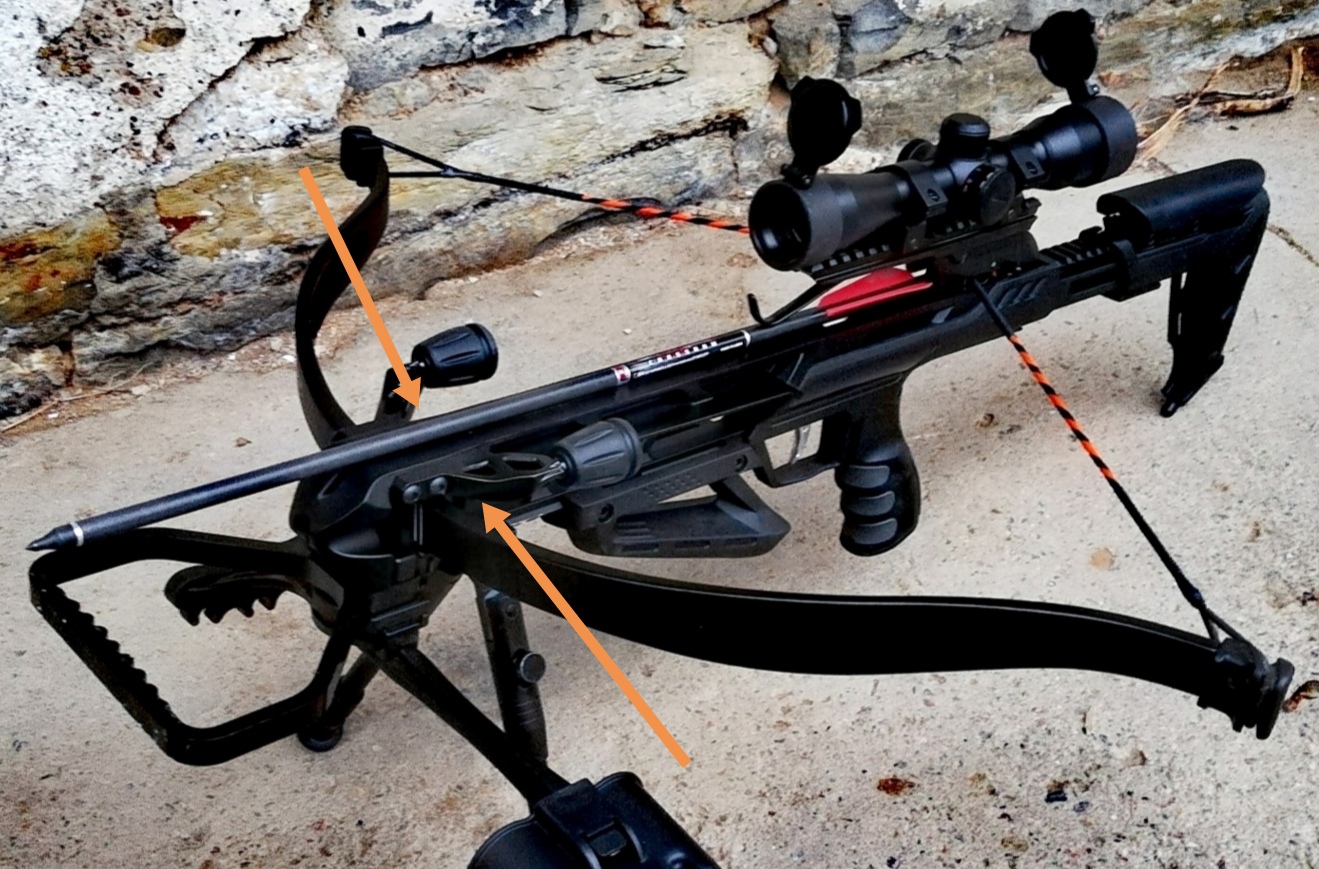

Dnes jsem ze zvědavosti koukal na jejich stránky Balistas.cz, zbraně-vzduchovky.cz a Colosus.cz, kuši Jag2 Pro s tlumiči nemají  ani na jednom obchodu skladem. Tak si říkám, buď jde tato kuše na dračku, nebo ji radši stáhli z prodeje. Tak či tak, v budoucnu si nakoupím radši jinde.....
 Zde přikládám foto kuše...

Pěkné postřehy, byť negativní. Je to drahá zkušenost, která Tě ale navede správným směrem.
Já si to netahám z rukávu, když píši, že jsou některé čínské výrobky nebezpečné. Že jsou mizerně zpracované a materiály na nich použité stojí za hovno. Těch problémů jsem viděl desítky a mnohdy šlo o zdraví (viz. praskající ramena a hlavy XBow Guillotine). Dokud kopírovali osvědčené západní vzory, tak to jakž takž “fungovalo” (Jaguar - Barnett, Jandao - Excalibur, Titan - Carbon Express Covert,....),tyhle jejich pokusy o vlastní typ jsou nejen ubohé, ale i nebezpečné.
Podobná hlína jsou moderní Barnetty a bohužel třeba i poslední typy Wicked Ridge, kdy není plastový jen rail, ale i kladky! O tom, že čínská produkce nesplňuje papírové parametry se dávno ví. To je jedna z věcí, která by ČOI mohla zajímat. Proto možná to stažení z prodeje. Proto vždy volte kvalitní materiály (dural), nejen, že jsem nikdy neviděl třeba prasklou hlavu z hliníkové slitiny, ale můžeš jí dále upravit, naeloxovat, upravit nebo zvětšit závity, přidat příslušenství, ale hlavně se na ní můžeš spolehnout.
Stejně tak vol raději ověřené prodejce. Všechno jsou to zkušenosti lidí před Tebou (stejně jako Tvoje zkušenost), které ušetří spoustu času, hledání, a následných starostí, problémů i peněz.
