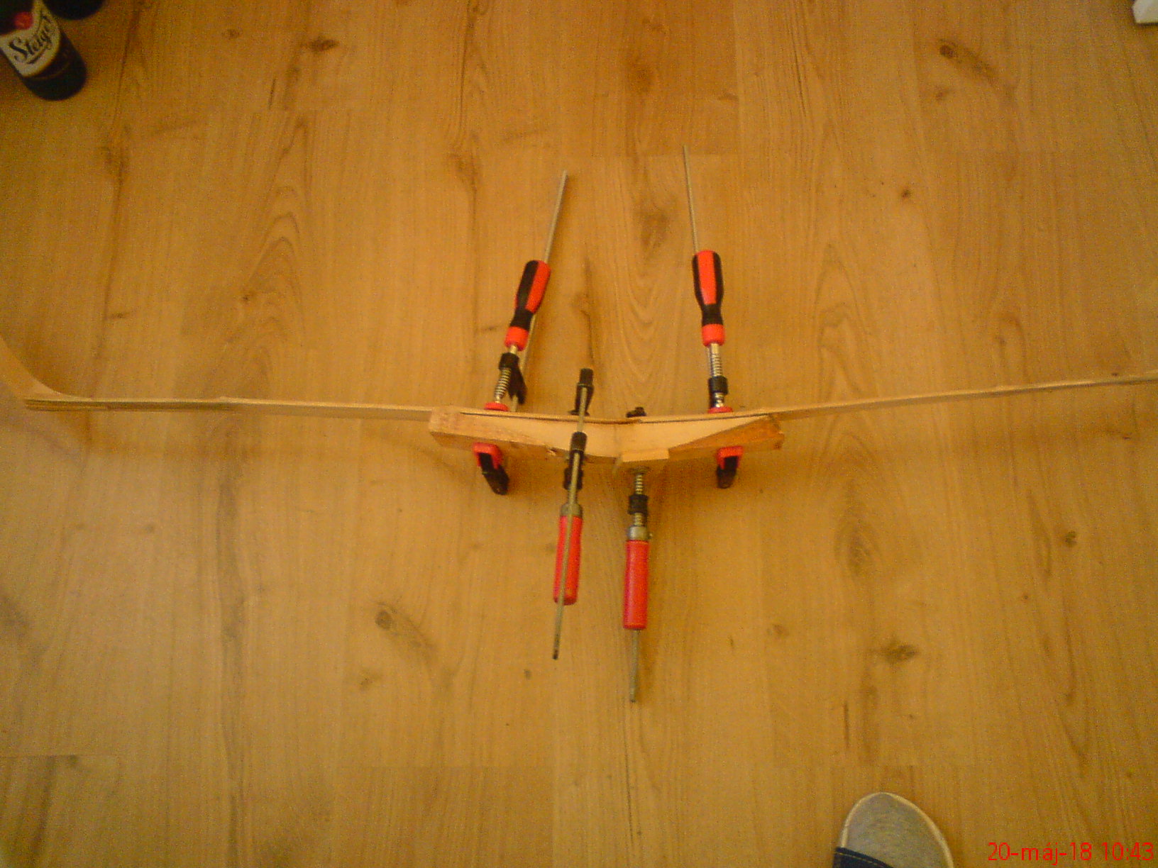

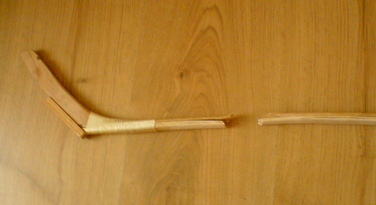

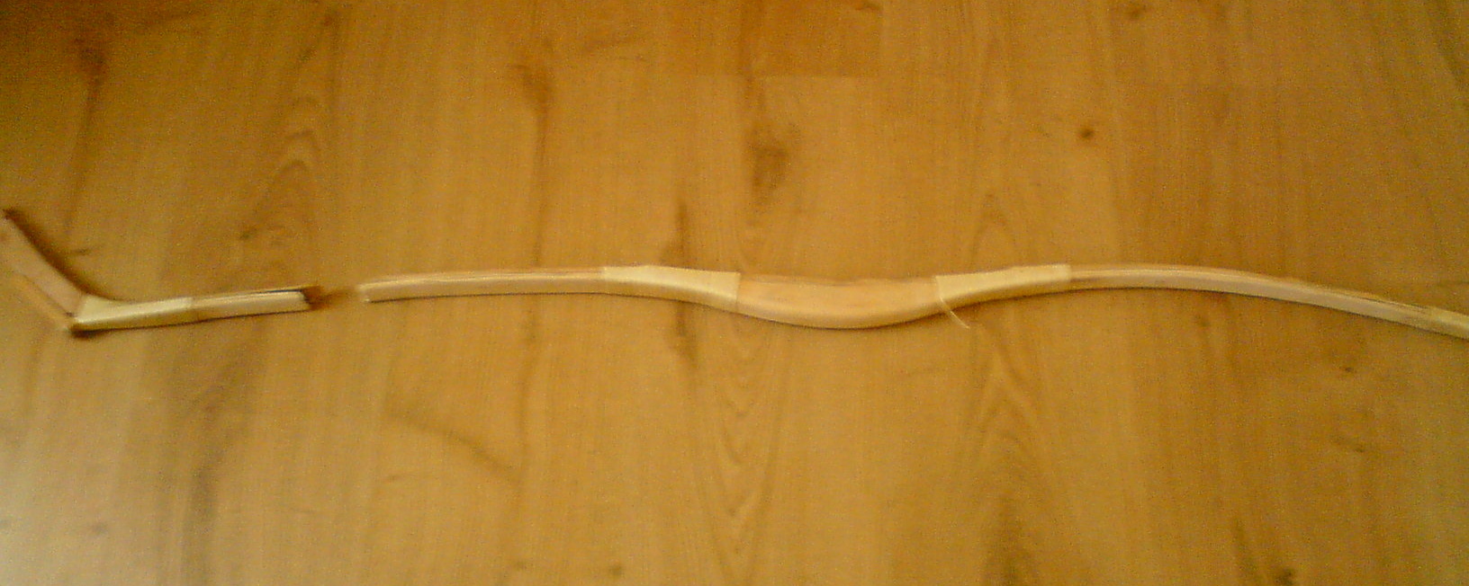

Moja veľká túžba vyrobiť "ázijský" luk vyústila do prvého pokusu. Skladba bambus-jaseň-hloh, madlo breza, omotávky ľanovým špagátom, lepené kožným glejom. Luk takmer hotový, ešte nie celkom vytilerovaný (pre mňa dosť silný, takže som chcel ešte z neho ubrať), ale keď som včera "skúšal" len tak v rukách ohnúť jedno rameno do reflexu, tak prdlo. A čo je mi divné, že praskli všetky vrstvy, ani jedna to nevydržala. Po prvom šoku nasledovala "racionálna analýza", a povedal som si, že ak mi to prdlo takto ľahko v rukách, tak by to prdlo neskôr určite, takže žiadna škoda Huh

Ono je ten profil ktorý chceš dosiahnuť pre drevo dosť stresujúci, ani tá kombinácia driev nie je práve ideálna. Do jaseňa by som v tomto prípade určite nešiel... Akým spôsobom si to chcel ohnúť do reflexu? Ale ako pokus určite zaujímavé, len pokračuj Wink

Skladba materiálů opravdu není nejlepší. Tyhle krátký luky fungujou právě díky rohovině, taky sem zjistil, že jakýkoliv náhražky sou úplně k ničemu.
Pokud už se chceš držet výroby bez rohoviny, tak použij jen bambus proti bambusu.
Jen pro info, ohyb do reflexu se nedělá ani u opravdovýho hornbow, taky to nevydrží.
Mám dojem, že Tvůj problém byl v tloušťce ramen (a samozřejmě i v tom ohybu do reflexu, hloh na břichu je určitě řezanej přes leta, tak to vydržet nemohl).
Já zkoušel pro synovce vyrobit lepeňák z bambusu a udělal sem tloušťku ramen 9 mm a skoro to nešlo ohnout.
Trošku oříšek je u toho bambusu trefit tiller, protože se lepí obě vrstvy tou tvrdou stranou ven, takže tiller musí být hotovej před slepením, pak už jde tillerovat jen trochu z boků, ta tvrdá vrstva se nesmí porušit.

nie že som to chcel trvalo ohnúť, len som to skúsil v rukách ohnúť opačným smerom, ako sa luk napína...A čo miesto jaseňa?
Ano, ja chápem, že klasický kompozit je šľachy, drevo, rohovina, toto mal byť skôr drevo s bambusovým backingom...Radšej skúsim ten bambus + bambus. Takže najprv vytillerovať len vonkajší bambus samotný, a potom nalepiť vnútorný bambus? Ten vnútorný (brucho) v akej hrúbke? Dať ho konštantnej hrúbky, alebo ako sa to robí? Uvažujem, že asi len tenkú vrstvu, ale môžem sa mýliť...
