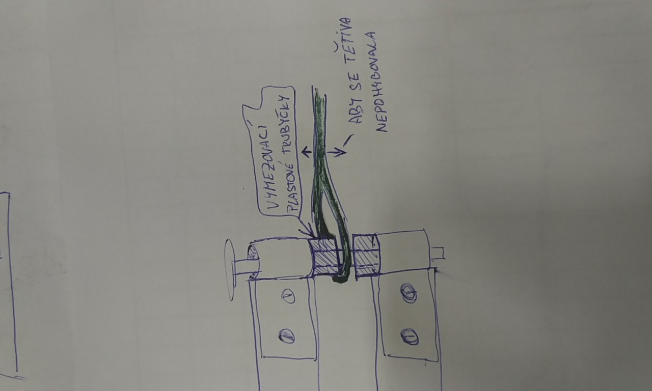

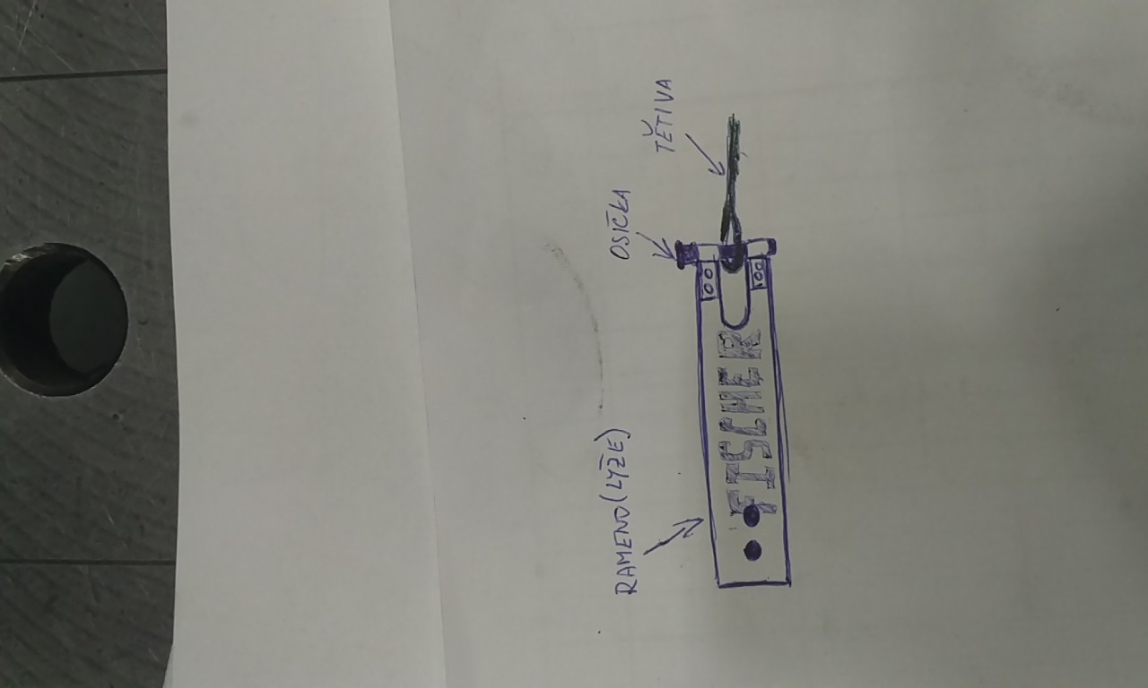

. Tetiva očkem provlikla kolem osičky aby nevyklouzla.? chápu, lyže není prymarne určena k tomuto účelu, ale vlastnosti má docela obstojne, už asi přez půl roku střílím homemade lukem z bezek. 43lb. Je pravdou, že s porovnáním s 35lb lukem od Lazeckeho, je značný rozdíl, co se týče rychlosti šípu, ramena nepředaji dostatečný švih k pohybu šípu. Ale i tak je to slušné. O víkendu mi to nedalo a nasadil jsem ty ramena z lyží na kuši. Síla nátahu je cca 135lb, vskutku slabé, ale funkční. Vzhledem k dělenému lučišti, to lítá docela dobře.

(12-14-2017, 02:49 PM)spitamen Napsal(a): . Tetiva očkem provlikla kolem osičky aby nevyklouzla.? chápu, lyže není prymarne určena k tomuto účelu, ale vlastnosti má docela obstojne, už asi přez půl roku střílím homemade lukem z bezek. 43lb. Je pravdou, že s porovnáním s 35lb lukem od Lazeckeho, je značný rozdíl, co se týče rychlosti šípu, ramena nepředaji dostatečný švih k pohybu šípu. Ale i tak je to slušné. O víkendu mi to nedalo a nasadil jsem ty ramena z lyží na kuši. Síla nátahu je cca 135lb, vskutku slabé, ale funkční. Vzhledem k dělenému lučišti, to lítá docela dobře.
Tej časti o tetive nerozumiem.
Neviem či som pochopil správne aj ďalšiu vec.mas teda už hotovú strieľajúcu kusu z lyže?

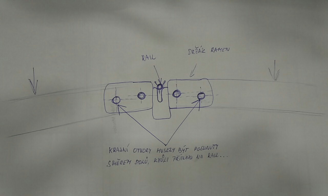

Sprovoznil jsem spouštěcí mechanismus, pomocí provázku jsem si zhruba naměřil přítlak na rail, podle toho jsem si navrtal díry se závitem M8 a přišroubovali ty ramena z lyží, bylo to jen v rámci pokusu. Kupa věcí ještě nemam, třeba jako pažbu, podložky mezi ramena, ramena zabalená do smršťující bužírky, atd. Byl to jen pokus a nechci teď moc predbyhat bez fota a tak. Posílám ilustrační obrázek pro představu uchycení tetivy k ramenům.
Ilustrační foto. Sorry za kvalitu ilustrace  Big Grin
Myslel jsem i na brzdění tětivy. Ještě to musím zdokonalit. ...

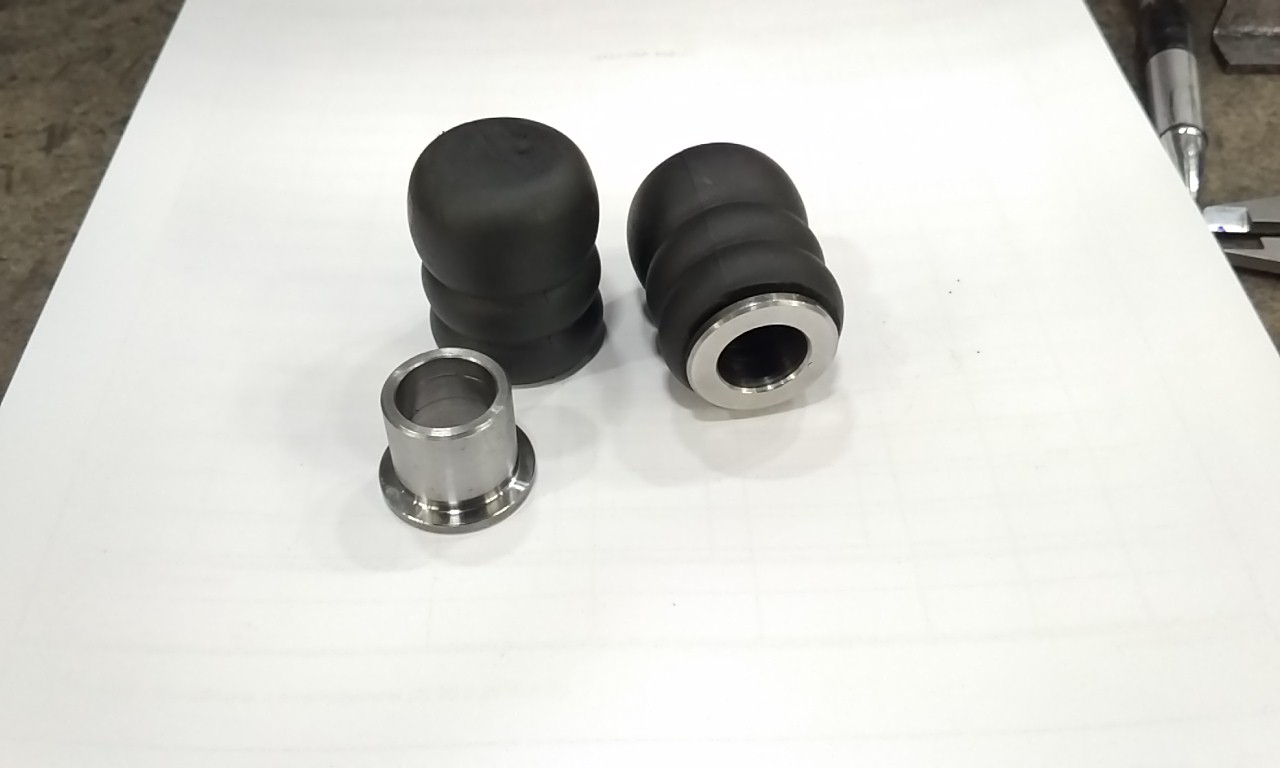

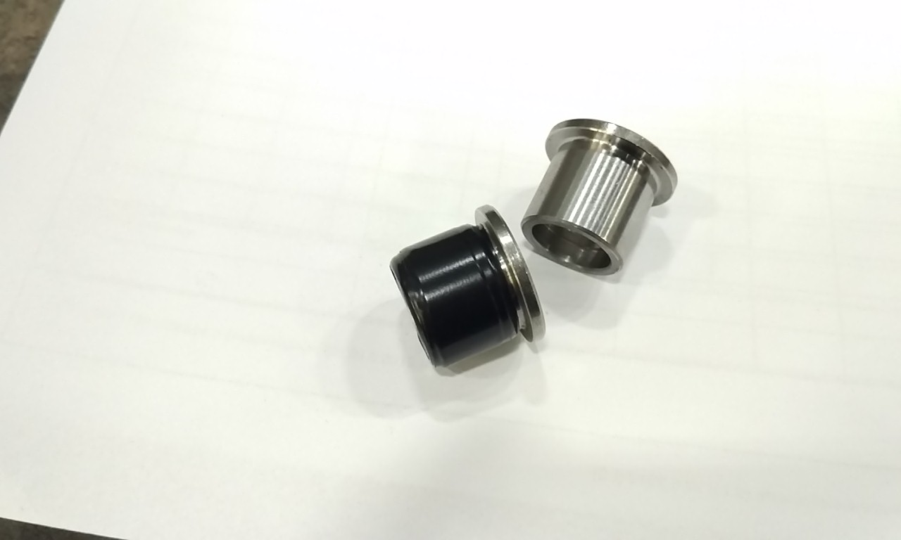

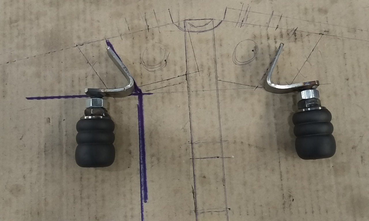

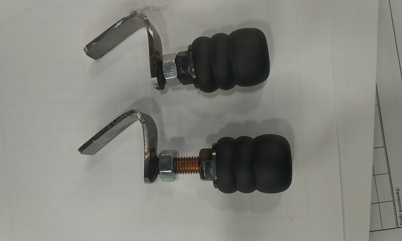

spitamen človeče musíš to písať takými obrovskými písmenami  Huh šak to zaberie pol strany...

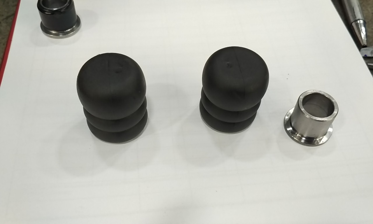

mirdus tie tlmiče vyzerajú fajn z čoho je tá guma ?
#28
(12-14-2017, 05:51 PM)Tecumseh Napsal(a): spitamen človeče musíš to písať takými obrovskými písmenami  Huh šak to zaberie pol strany...
A ja si právě říkal, jestli to já nepíšu moc malým písmem    Big Grin  Ty gumové tlumiče jsou madla, který jsou navlíknuty na trubku, ani nevím od ceho. Uřezal jsem konce    Big Grin Jinak jsem je udělal na šrouby, takže dodatecne se budou moci naštelovat...
