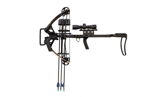

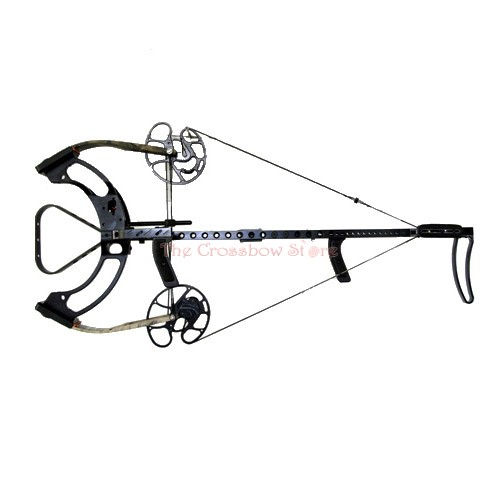

Myšlenka svislého lučiště není vůbec marná a tak trochu se i divím, že je dnes tak málo výrobců tohoto typu kuší (např. Hickory Creek Archery). Osobně se mi tento koncept velice zamlouvá. Někdo by mohl říct, že je to paskvil - ani luk, ani kuše - ale bezesporu má tento typ kuše hned několik výhod (ale samozřejmě i nevýhod) oproti kuším s tradičně orientovaným lučištěm. Hezky to popisuje video níže - překlad není nutný. Cenově se kuše pohybují v rozpětí 750-1100 doláčů - což je jak Matrix 310 - Matrix 380. Já bych si ji nechal líbit  Big Grin zvláště v tom menším provedení.

Navázal jsi přesně tak, jak jsem plánoval a to poslední evolucí vertikálních kuší v podobě výrobků americké firmy Hickory Creek Achery.
Myšlenka skloubení luku a kuše je stará. Mnoho výrobců se podle svého snažilo skloubit výhody obojího do jednoho celku, ať už s větším či menším úspěchem. Výhodou takové zbraně oproti klasické kuši je možnost střílet skrytě za vertikálními překážkami (stromy, stěny, rohy budov,...) a být skryt, při snadnějším a rychlejším natahování, menších vibracích, menší hlučnosti,... Oproti luku mít nataženo po libovolně dlouhou dobu, při rychlejším zvládnutí a osvojení zbraně. Vše v kombinaci nízké váhy a vysokého výkonu. Navíc při snadném ovládání i pro střelce se zdravotním hendikepem.
V osmdesátých letech se několik konstruktérů zabývalo myšlenkou osadit stávající kladkové luky značek Bear nebo PSE jednoduchou trubkovou konstrukcí se záchytem, spoušťovým mechanismem a lícnicí. Konstrukce byla spojena s lukem pomocí šroubů. Šlo tedy o rozebíratelný celek a to jak pro transport, tak pro použité luku nezávisle.
Potom jsme měli možnost vidět kompletní řešení v podání vertikální kuše Oakwood nebo pružinové vertikální "kuše" Talisman Mantis, která vznikla o dvě dekády později.
V relativně nedávné době představil americký výrobce Hickory Creek Archery dva typy vertikálních kuší.
Řekl bych, že se v nich opět více prolíná spojení luku a kuše.
Pokud vzpomenu na "luky"od australského výrobce Apex Hunting RTS Alien, osazené pistolovou pažbičkou, není cesta k vertikálním kuším Hickory Creek tak vzdálená...
http://www.apexhunting.com.au/p/alien-co...RTS-CARBON
První patent na kuši Hickory Creek se systémem In Line Draw Loc pochází z roku 1995.
Prvním komerčně uvedeným typem byla větší ze dvou kuší  - Original Vertical Crossbow.
Ta je osazena high-tech spoušťovým mechanismem se systémem proti dry fire viz. video.
Měla sílu nátahu 90 lb (nastavitelná posunem záchytu) při délce nátahu 19,75 ", dle jednoho majitele střílela při nátahu 72 lb šíp o délce 27" a váze 400 gr rychlostí 300 fps a to tiše jako myška...  Wink  To vše, při snadném ovládání, malém zatížení spoušťového mechanismu (let off 80%) a vysoké přesností. Později přibyla verze se 125 lb rameny a s rychlostí 360 fps se 400 gr. šípem.
Tato vertikální kuše již není v nabídce.
https://www.youtube.com/watch?v=CuRBpApmfx0
Nyní výrobce nabízí její miniaturní verzi Mini In Line Vertical Crossbow.
Ta má sílu nátahu až 150 lb (nastavitelná posunem záchytu) při délce nátahu 13" a rychlosti 325 fps s 350 gr. šípem.
https://www.youtube.com/watch?v=5847wtGNGVY

Ještě k vertikálním kuším Hickory Creek Archery.
Zde lze střílet pouze s vertikálně orientovaným lučištěm. Má to své výhody, ale samozřejmě is vé nevýhody - střelba za podélnými překážkami (zídka, kmen,..), střelba v leže.
Velice pěkná je u verze Mini možnost střílet jednoruč a velice se tak svojí velikostí a váhou blíží zde probíraným pistolovým kuším (spíše velikostně jako Strizh Strelets nebo Barnett Deltastorm), ale při diametrálně vyšších výkonech. Zákazníci si pochvalují jak stabilitu, malé vibrace a velkou přesnost (volně z ruky do 3" na 40 yardů). I sám výrobce tvrdí, že kladkový luk nebo vertikální kuše jsou přesnější než kuše klasická. Z mého pohledu bude kuše velmi přesná, ale jde o reklamní prohlášení.
Klasická kuše bude přesnější při střelbě volně z ruky už jen z důvodu možnosti tzv. sportovního úchopu a postoje, kdy budu mít loket zapřen o bok a na 40 yardech jsem schopen opakovaně docílit soustřely kolem 1 - 1,5".

Hickory Creek Mini In-Line Crossbow měří na délku 686 mm (27"). Na šířku jde pouze o šíři těla zbraně/ lučiště. Váží pouhých 1,87 kg (4,13 lb).
Přitom disponuje úsťovou energií cca 111 joule a standardní optiku má kalibrovanou do 90 metrů (100 yardů)! Připočítej možnost střílet jednou rukou a systém snadného a rychlého složení a rozložení a zjistíš, že je to skutečně zajímavá alternativa.
