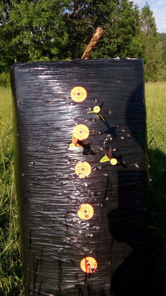

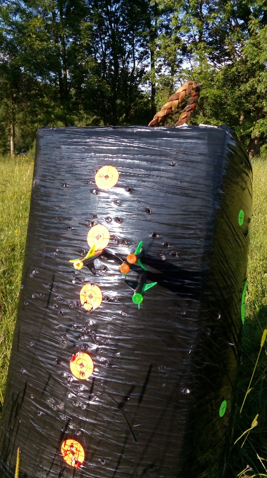

Jinak dneska jsem si udělal tři šípy na zkoušku a šel je otestovat na louku. Bohužel byla poměrně vysoká tráva, tak se nedalo střílet vleže, jak jsem zvyklý. Zkrátil jsem tedy nástřel na 50 metrů v sedě (kuši jsem měl položenou na rozkládací stoličce - takže stabilita jako kráva  Big Grin - prvních 20 výstřelů padlo jen proto, abych věděl, jak přesně si mám židličku přidržet a jak střílet. Po pár střelách jsem se do toho dostal a dál si pár soustřelů na otestování. Foukal mírný vítr. Kuše je nastřelená na šípy se žlutými letkami a žlutými končíky. Nové šípy mají zelené letky a jeden zelený a dva oranžové končíky (váhově jsou stejné, liší se pouze v barvě). Nové šípy mají o necelé 2 grainy méně, než šípy se žlutými letkami. Nové šípy mají letky nalepené pod větším úhlem. Nejsem si jistý FOCem, ale bude hodně podobný. Každá sada šípů je v toleranci do +-0,7 grainů.
Optiku jsem na nové šípy nenastřeloval, aby bylo vidět, jaký rozdíl udělá větší natočení letek. Dal jsem si asi 4 soustřely "na ostro" a výseldky vypadaly zhruba takto:
Ten zelný jsem trochu strhl, sám jsem to cítil. Ostatní soustřely vypadaly dosti podobně. Dostal bych se s nimi do kolečka o průměru 3,5 cm (tak jak je velký záměrný bod na terčovnici). Končíky už jsou naťukané a myslím si, že z pozice, ve které jsem zvyklý střílet, bych udělal lepší soustřely a spíš i zničil šípy. Soudím podle toho, protože jsem zároveň dělal i soustřely s dříve používanými šípy a soustřel s nimi byl vážně mizerný. Opět průměrný soustřel:
Dohromady obě skupiny jsem zkoušel střílet, ale bylo to na pytel. Spíš bych si poškodil šípy. Soustřely jsem tedy dělal s každou skupinou zvlášť.
Vysekám si tedy pruh trávy do sto metrů a zkusím něco na větší dálku (a snad trefím čas bez větru). Zatím jsem s výsledkem spokojený i když... Opět jsem se zaměřil na letky a ty Blazery té kuši prostě nelezou. Jo sice soustřel hezký, možná moje myšlenka nemá na ovlivnění dráhy šípu žádný vliv, ale přeci jen pro klid v duši objednám něco s nižším profilem. Když totiž založím šíp, tak se spodní letka dotýka spodku žlábku v railu, což podle mého názorů může mít vliv na přesnost. Letka je totiž zdeformovaná (ano za letu se taky trochu deformuje) ale hlavně po několika desítkách výstřelů se podle mého názoru ohobluje a bude to dělat bordel v soustřelech.
Jinak jde hezky vidět, jak ty šípy tahají doprava, když se zvětší úhel letek. Čekal jsem ale větší propad, kvůli většímu odporu vzduchu, ale nedělo se tak. Sice jsou šípy o necelé 2 grainy lehčí, ale to je nic.
