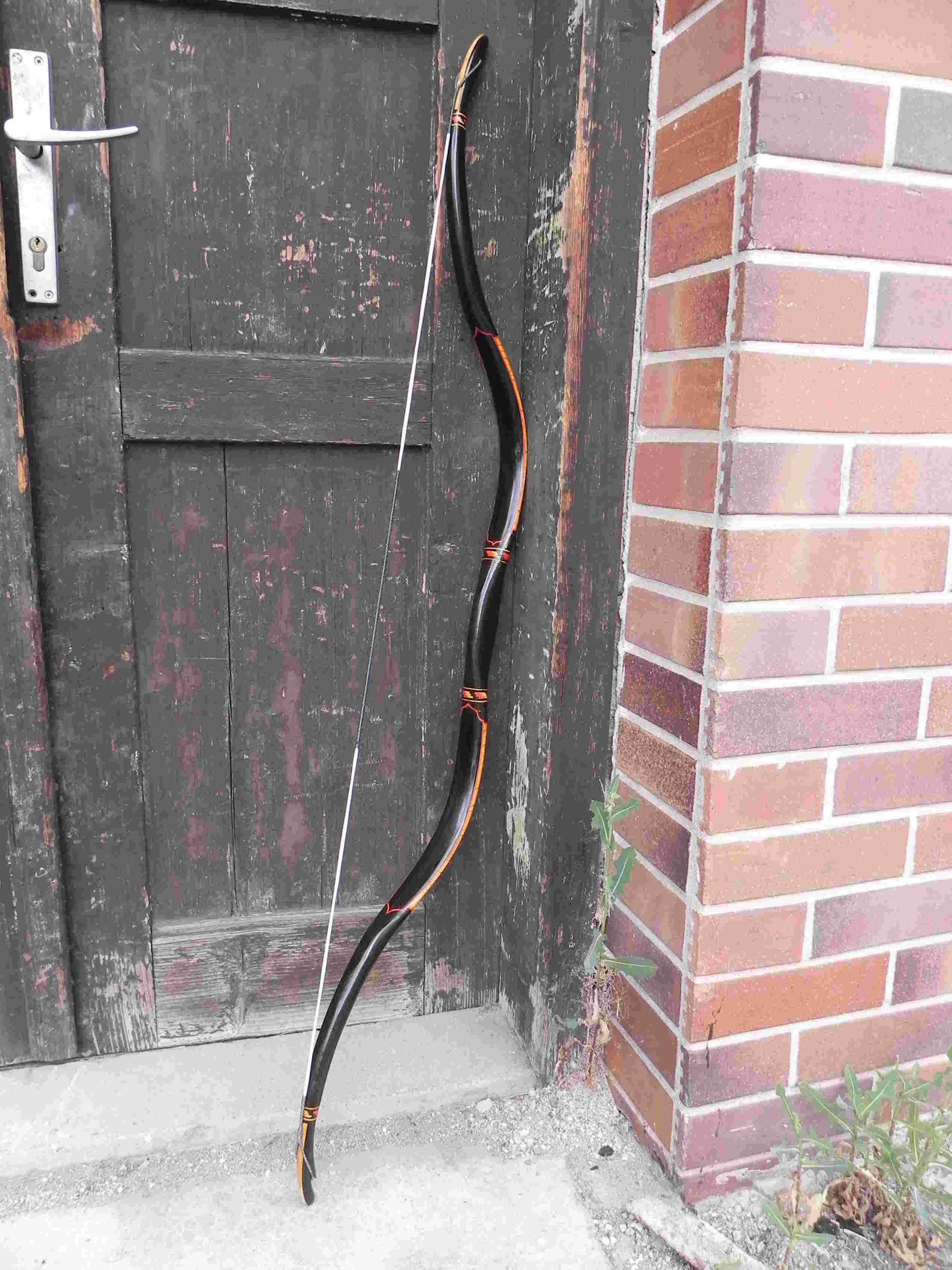

Ahoj, chtel bych predstavit novy hornbow z moji dilny. Natahova sila 80lb. Na mych strankach najdete vice info, foto a videa.
foto:
http://broken-arrow.eu/index.php?option=...56&lang=cs
video:
https://youtu.be/X3tTNZTyOMI
https://youtu.be/_viQC7apkaE

Wow, nádherný kúsok  Wink

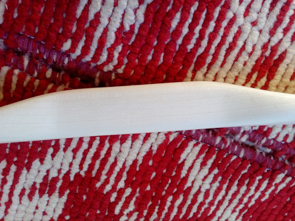

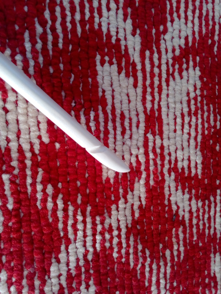

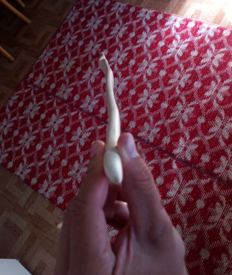

tenká baza

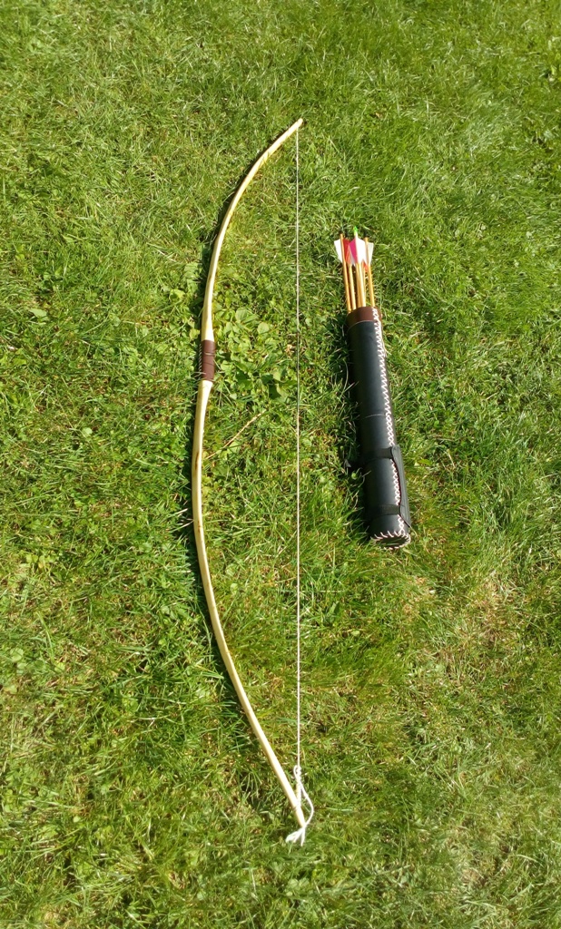

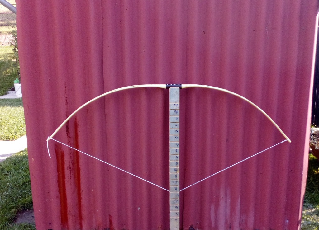

Drieň 35#@27". Dĺžka 149cm

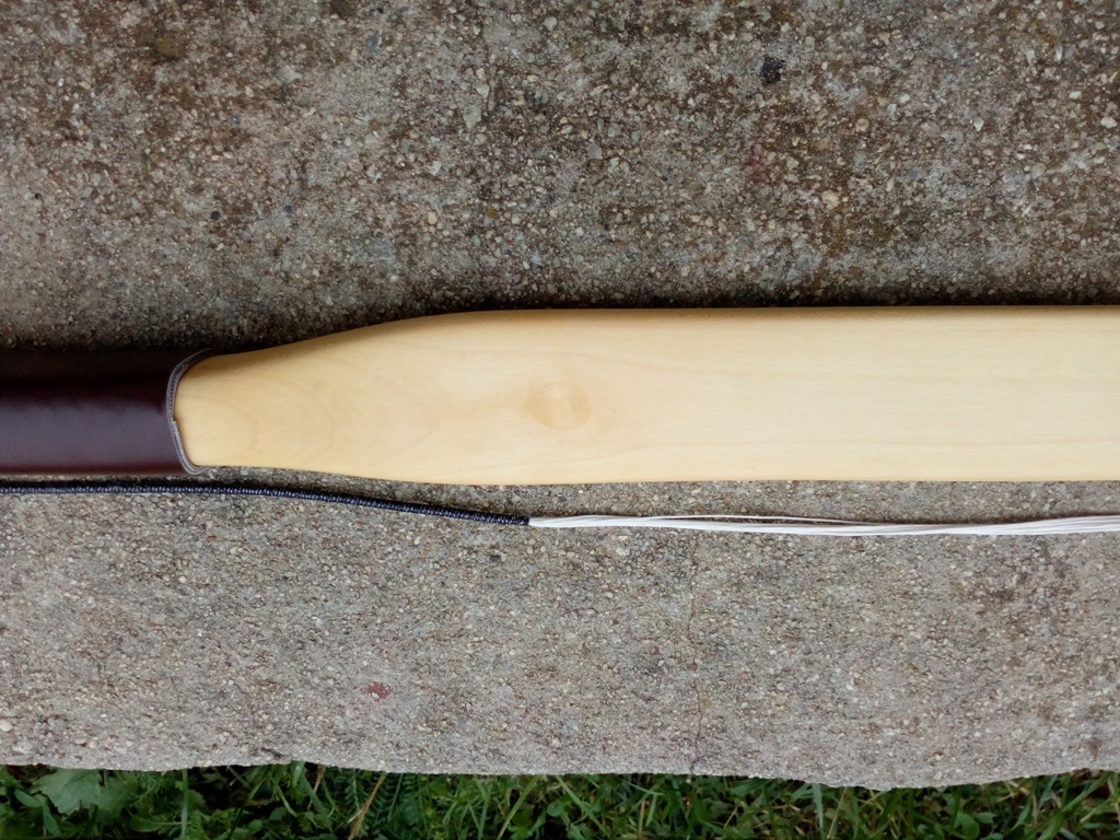

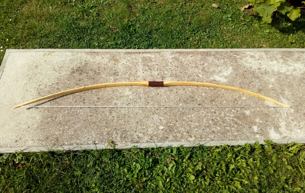

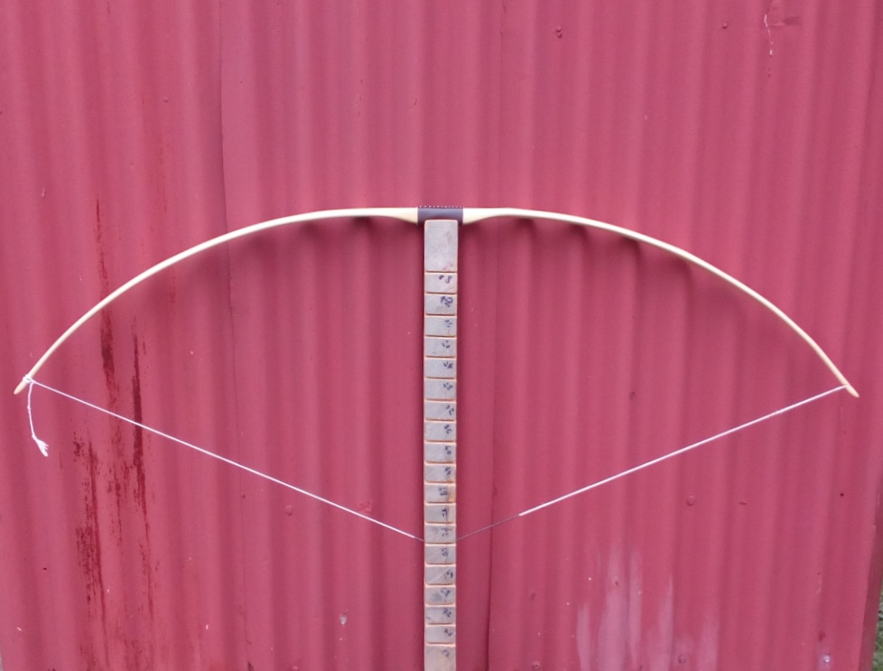

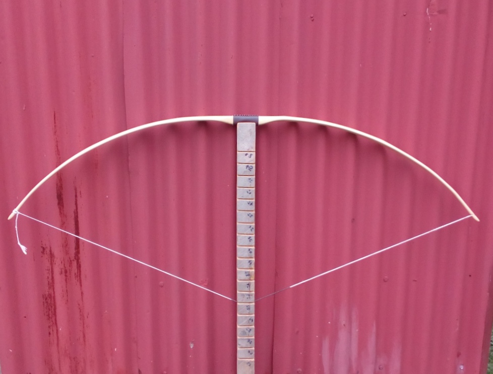

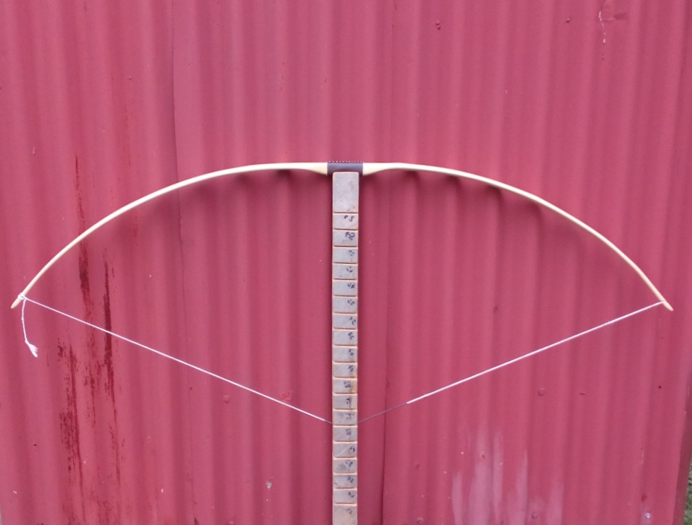

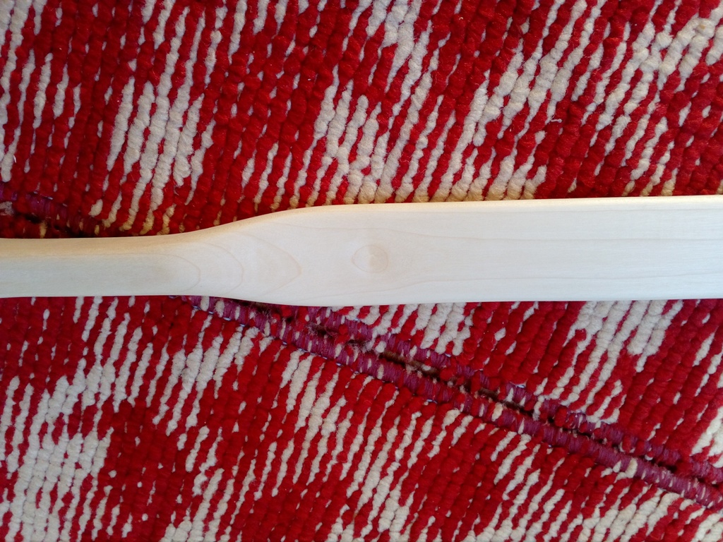

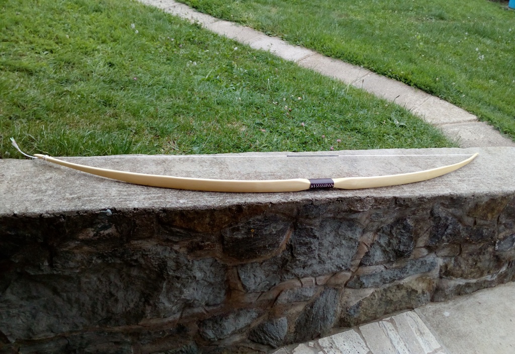

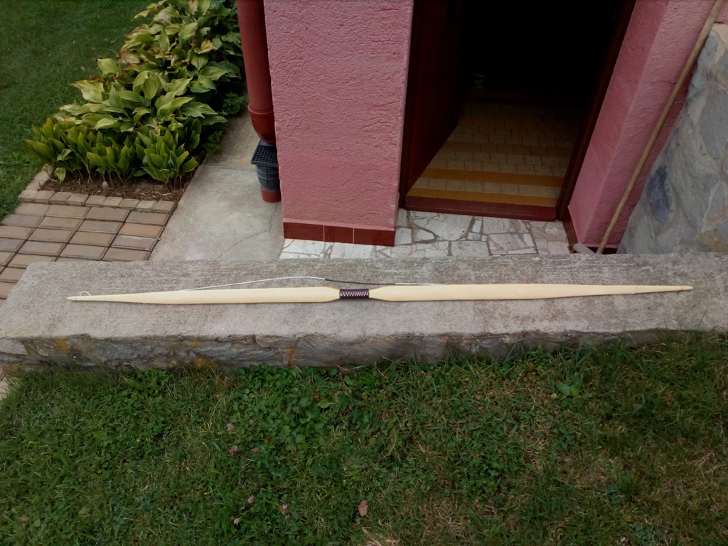

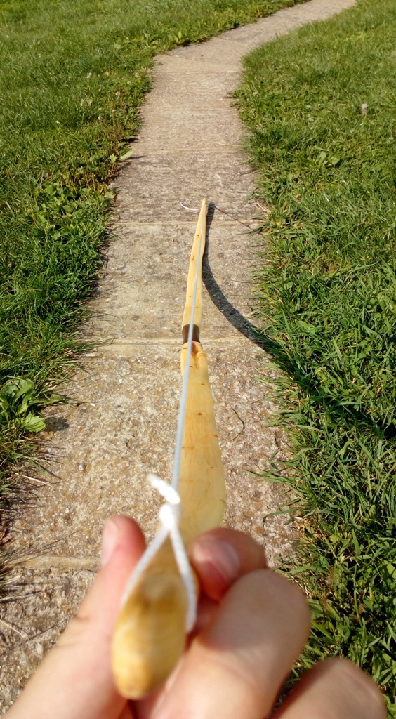

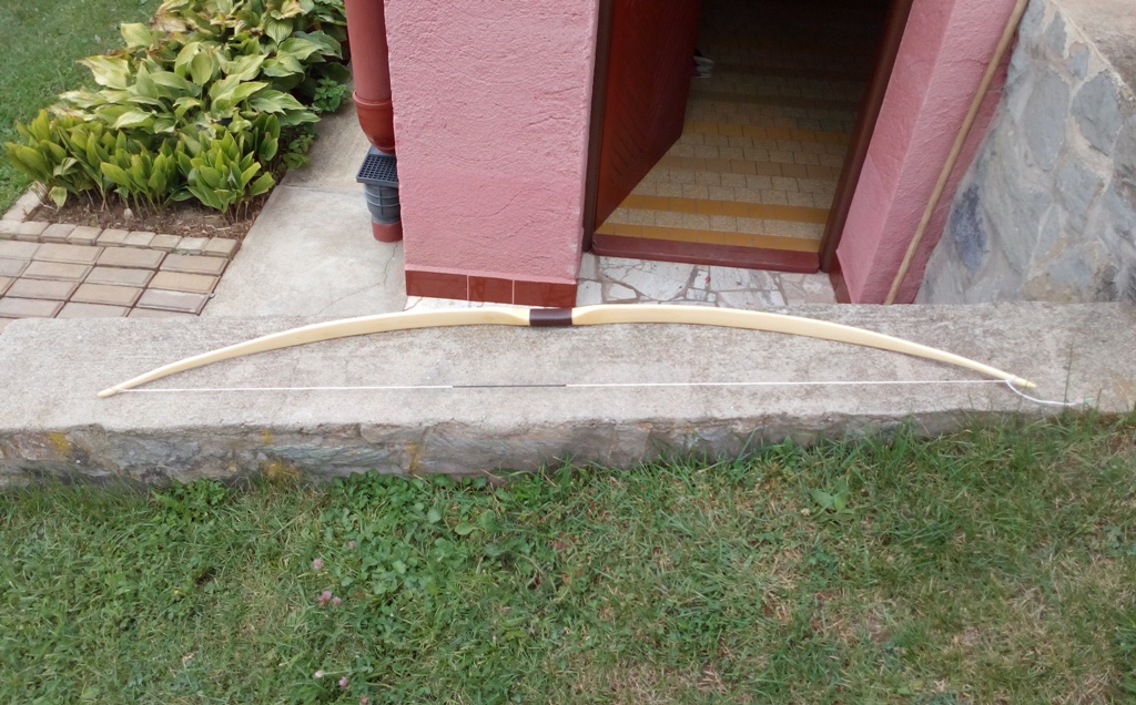

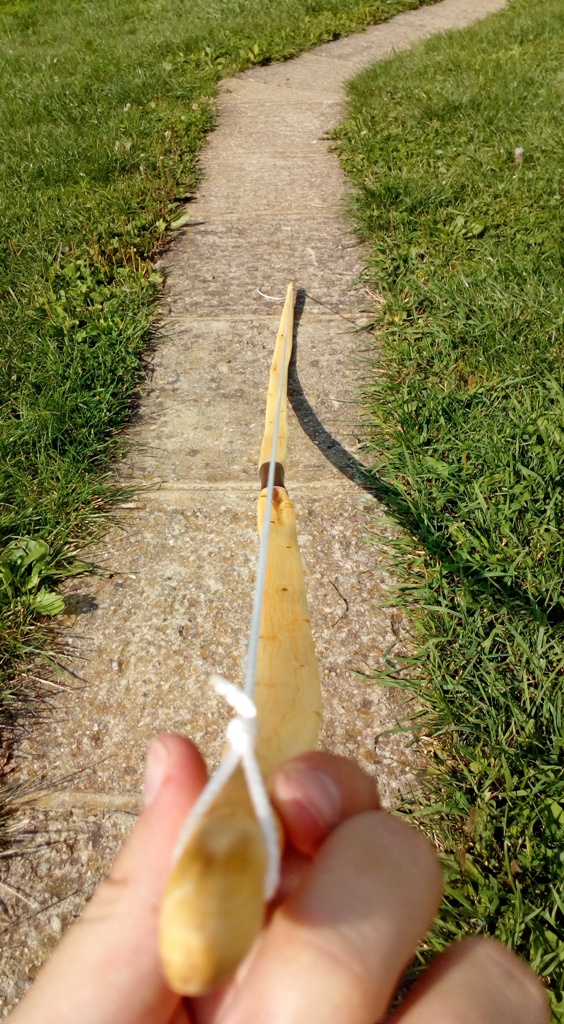

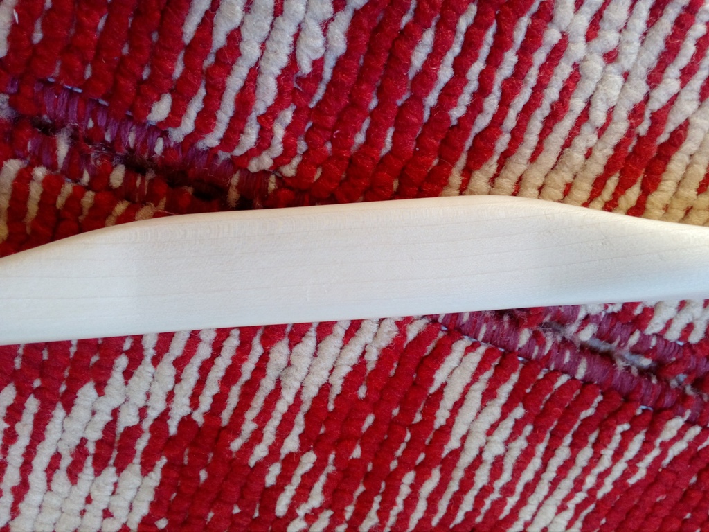

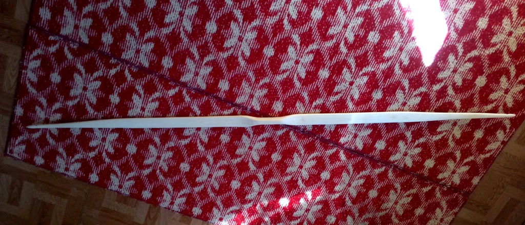

drevený luk - javor 68,5"/28"/48lb
(08-13-2017, 07:06 PM)woodan Napsal(a): drevený luk - javor 68,5"/28"/48lb
https://www.youtube.com/watch?v=imVuIJWBJts
pár foto pred napustením ľanovým olejom bez koženkového madla...

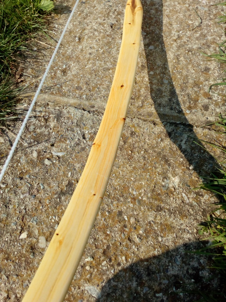

drevený luk - trnka 66,5"/28"/36lb
Pokrútené drevo snáď v každom smere, množstvo sukov, tiller vzhľadom na predispozície dreva nie je dokonalý, viac z toho vytiahnuť nešlo. Drevo sušené 9 mesiacov, neskutočne tvrdé (len rašpľa, pre suky nemožné použiť čokoľvek iné..), 0-vý set. Strieľa to svižne.

Chvályhodné lebo trnka je naozaj veľmi náročná na spracovanie.
#39
(09-11-2017, 06:28 PM)cornus Napsal(a): Chvályhodné lebo trnka je naozaj veľmi náročná na spracovanie.
škoda že som neodfotil tie mozole čo mi na ruke ostali... Smile
